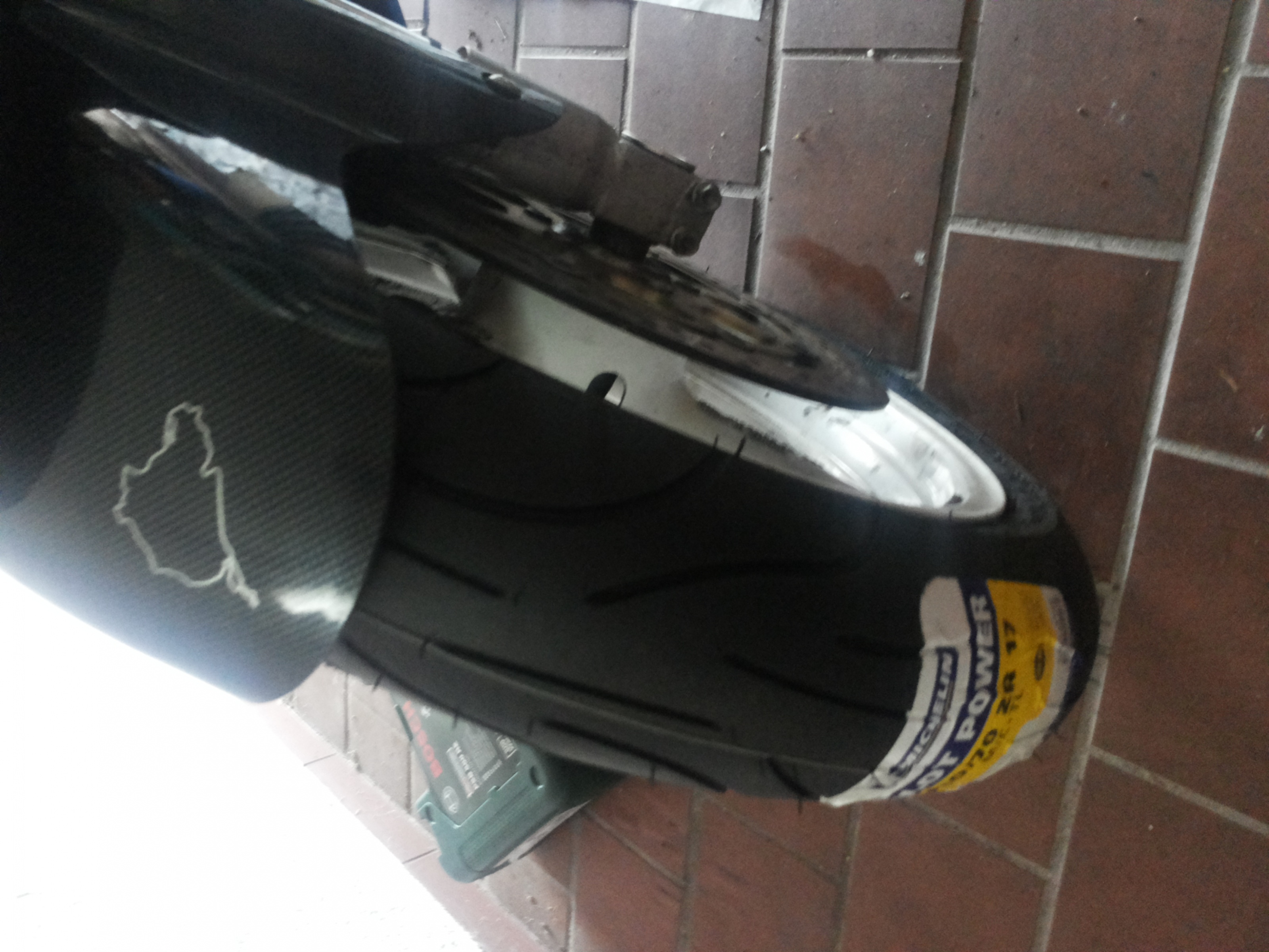

Vielen Dank für die Antworten. Ich glaube ich habe es zusammengebracht. Sonntag wird es wohl die erste Probetour geben. Was mich noch etwas verunsichert hat, ist der Abstand zwischen Gabel und Rad, aber sollte wohl stimmen oder?
greeny93
greeny93
12.09.2013
760
Lamstedt
Gsx R 600 K2
Da sind normal distanzen damit man nichts verkehrt machen kann!
