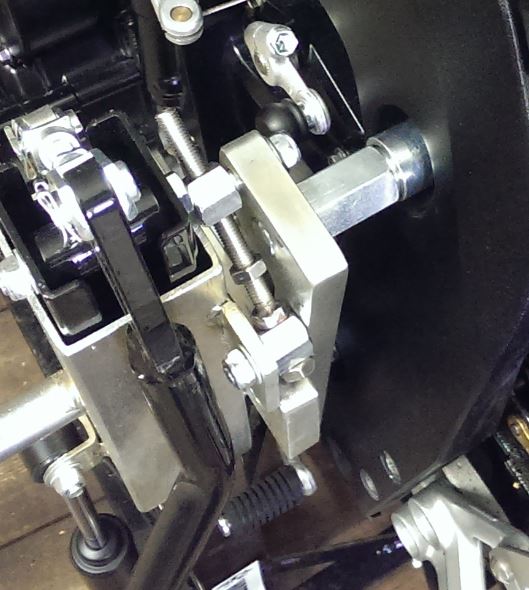

Also ich sehe schonmal zwei Fehler, wahrscheinlich ist es das ja schon.
1. Die Mutter die in der Mitte auf dem Gewindestab ist, muss komplett nach oben geschraubt werden. (Analog zu der unteren Mutter)
2. Die Obere Halterung wo der Gewindestab durchgeht und wo du ja nun die lose Mutter gegengeschraubt hast ist nicht komplett festgezogen, die musst du also auch nachziehen/festziehen.
Dadurch sollte sich die Platte beim anheben nicht mehr bewegen können und das Motorrad gerade hängen.
Der Gewindestab und die beiden Halterungen am Montageständer und Halteplatte sorgen genau dafür dass das Motorrad gerade hängt. Wird also wirklich daran liegen!
Mein Tipp: Hier ein Bild von mir, du hast ja eine K7, könntest du also komplett übernehmen da die Rahmen unser Maschinen gleich sind.
http://www.gsxr-freaks.info/vb/forum/attachment.php?attachmentid=62300&d=1389785245
Ich würd es einfach so machen wie ich es gemacht hab, funktioniert 1a und musst du nicht mehr rumprobieren.
Wichtig ist aber alle Muttern und Schrauben festzuziehen.

Danke Euch beiden schon mal für die schnelle Hilfe. Die Platte bewegt sich auch so kein Stück, desswegen hab ichs ja nicht verstanden wie es überhaupt funktionieren soll?
Also dass es bei hochheben gerade wird.
Aber ich probiere es mal so.
Danke.
J
jan86
16.06.2013
1.030
Auch wenn sich die Platte augenscheinlich nicht bewegt wird es daran liegen.
Ich habe fürs einstellen und perfekte justieren zwar einige Stunden gebraucht und alles mögliche ausprobiert und bei mir war es auch so.
Keine Ahnung warum aber ist so, vielleicht wegen dem Hebel und dem Gewicht, jedenfalls ist es so :-D
Viel Erfolg und wirst schon hinbekommen, wenn nbicht meldest dich nochmal :-)

Wichtigste bei allen ist, das die Muttern des Einstellgewindes immer angezogen sind. Sonst kann man nie eine korrekte Einstellung erreichen.
mjt
mjt
12.06.2009
5.351
MOL
GSX-R 1000
Einstellen ist halt etwas "aufwendiger" aber dann nicht schlechter, ist ja quasi eine Universalhalterung.
Wirst du sicherlich gut hinbekommen :-)
Ging super einfach, dank des Bildes von Dir und dem Video von Bursig. Hab zur Feineinstellung keine 5 Minuten gebraucht!

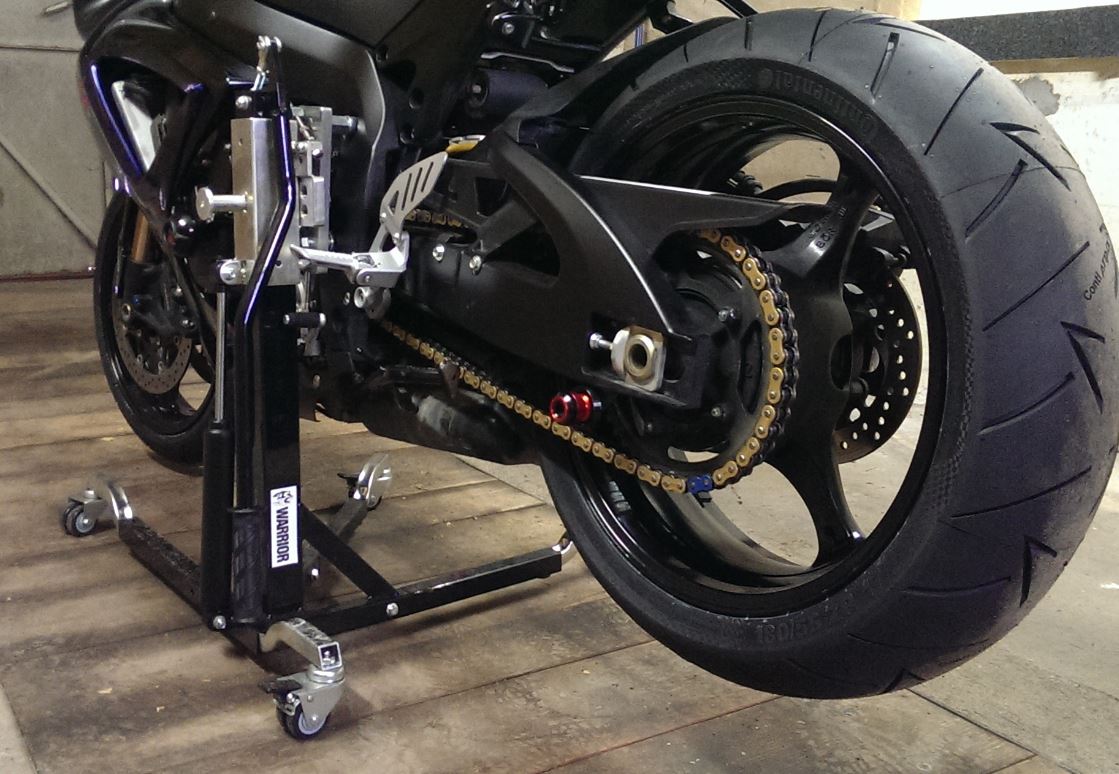

Freut mich und sieht doch echt perfekt aus!
Haben anscheinend neue Hülsen die die ganze Öffnung im Rahmen abdecken, sieht besser aus :-)
Viel Spaß!
P.S.: Eigentlich is das mein Moped, sieht echt gut aus :-DDD
