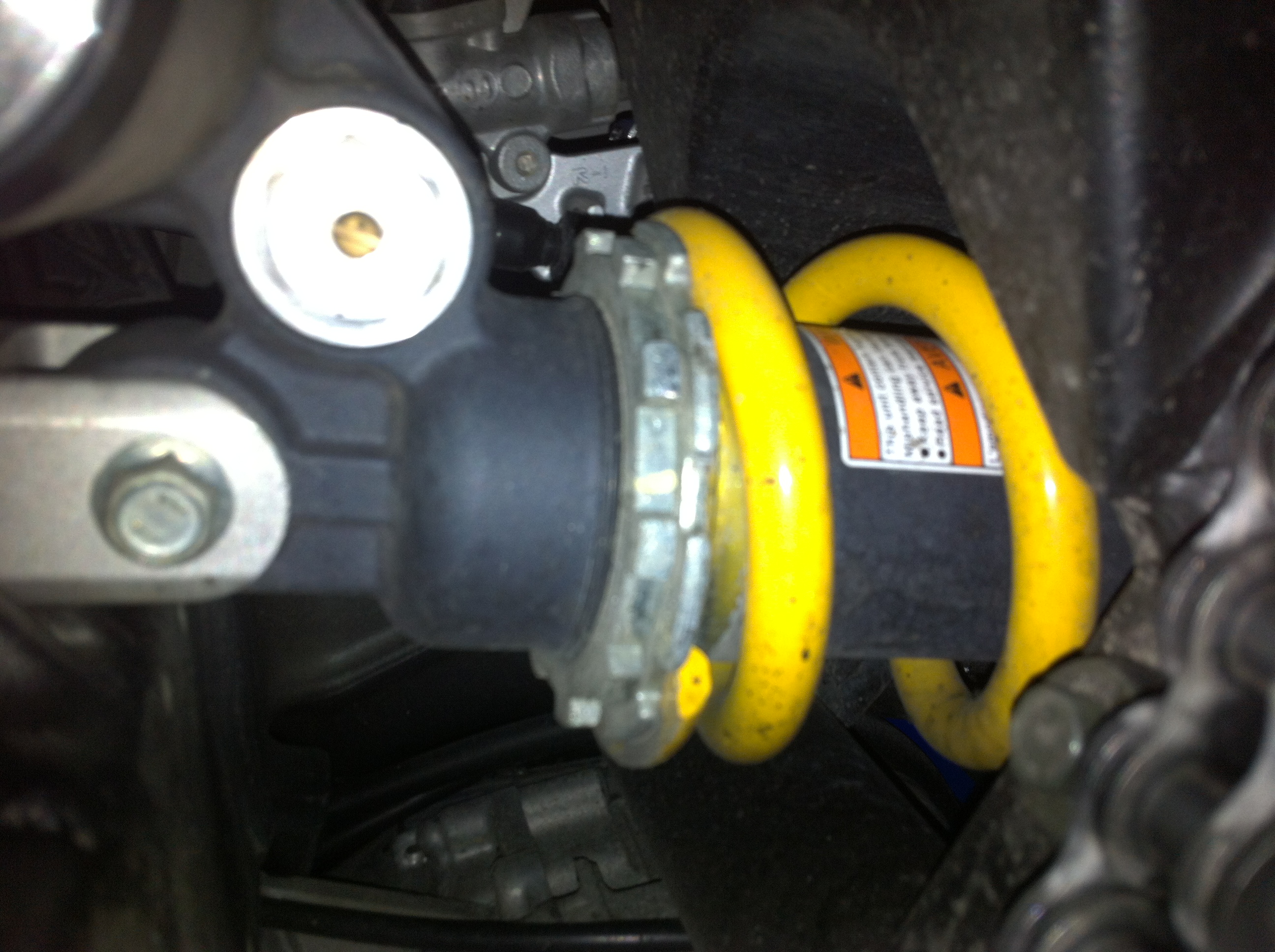

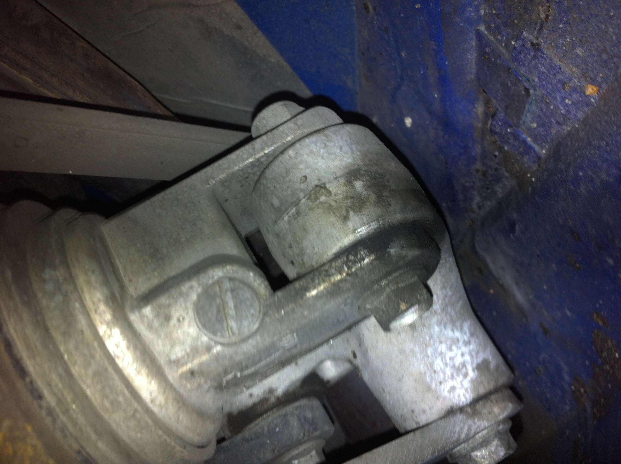

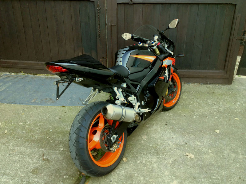

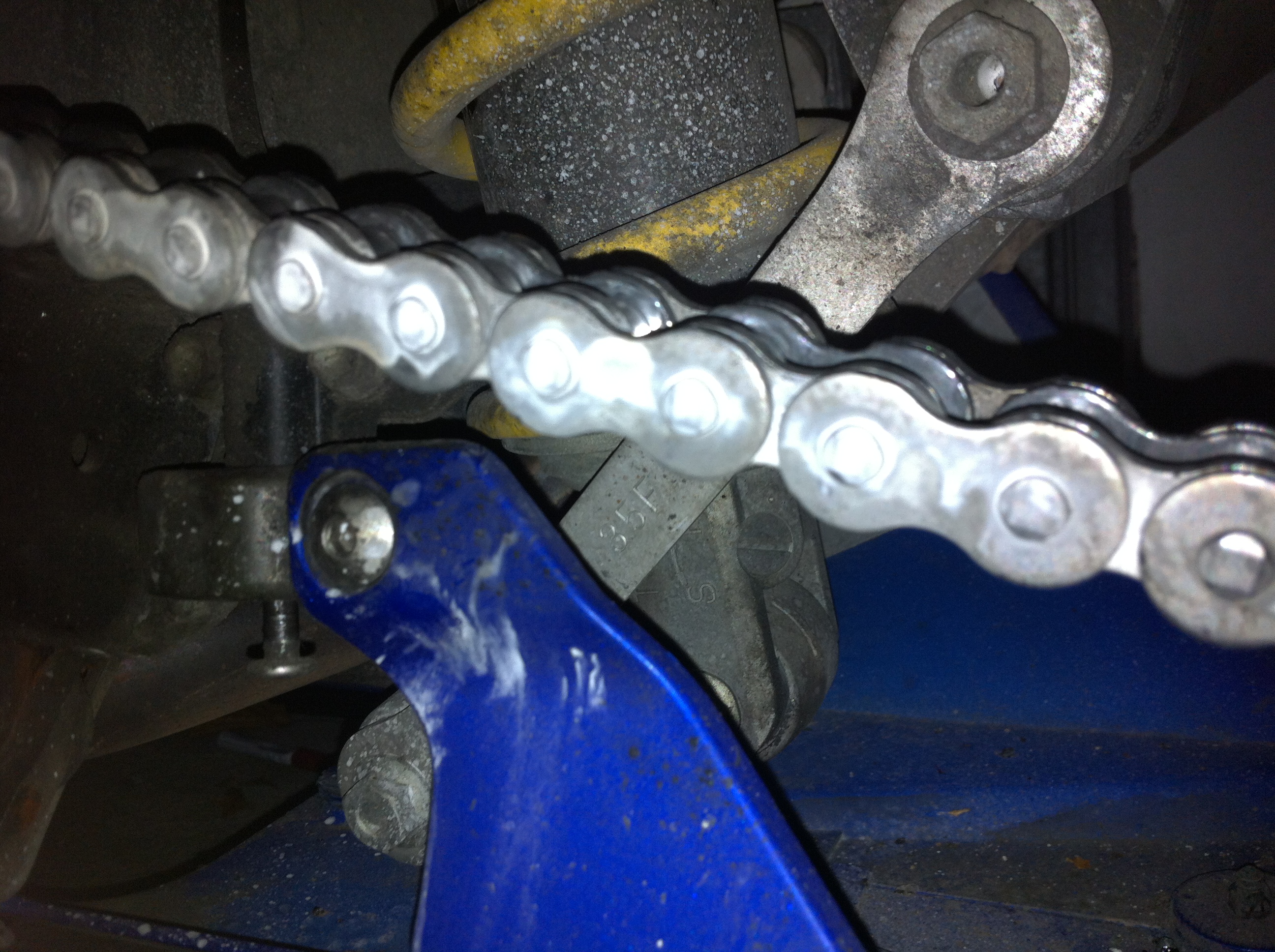

Hallo Freaks,
ich stand heute neben einer baugleichen GSX-R 600 K4 und dabei ist mir aufgefallen, dass mein Heck deutlich höher ist ~50mm. Laut Aussage des Besitzers ist seine K4 nicht tiefergelegt.
Ich frage mich nun warum das so ist. Die Koppelstangen zum Knochen haben die Aufschrift "35F" und sind meines Erachtens original. Habt ihr Ideen?

Deine Federvorspannung könnte verringert sein (bzw. seine erhöht). Zumindest ich kann das jedoch nicht anhand der Bilder sagen.
Edit: Der Knochen ist höchswahrscheinlich original. Teilennummer 62641-35F00

Das sieht alles original aus, wenn die Bilder nicht täuschen.

Was gehtn bei deiner Kette ?

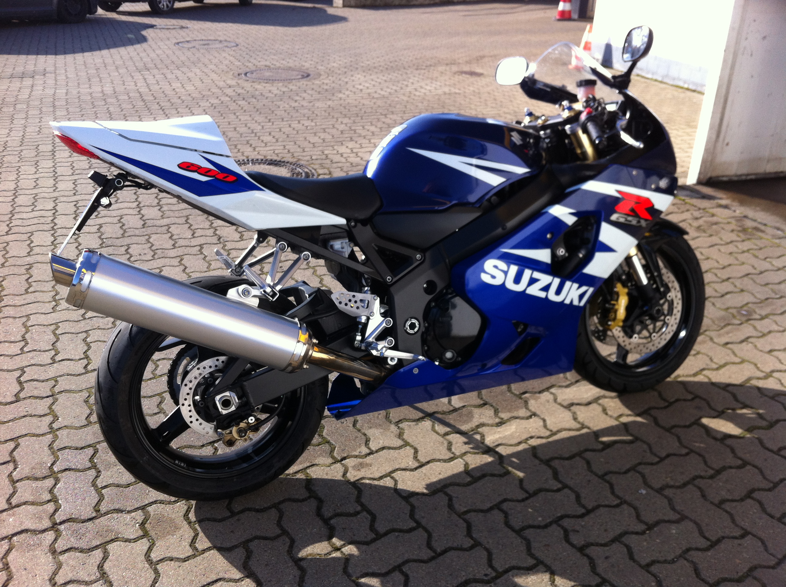

GSX-R 600 K4
Mein Heck ist auch original hoch, hier mal zum vergleich
