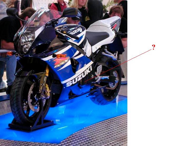

Hallo,
schicke euch ein Foto.
Würde gern wissen wie der Deckel heißt den man dafür kaufen muss?
Ist das der Kupplungsdeckel?
bin euch jetzt schon dankbar

Ist der Lichtmaschinendeckel und hat die Art Nr.11351-18G00

Kann man diesen einfach abschrauben, ohne das mir Öl oder sonstige Flüssigkeiten entgegen kommen?
MFG
Extremiac
Normalerweise kommt da Öl raus. Dichtung würde ich übrigens auch gleich mitbestellen. Besser ist das.
Du kannst entweder den Deckelwechsel mit einem Ölwechsel verbinden ... oder du legst das Mopped auf eine alte Bettmatratze.
