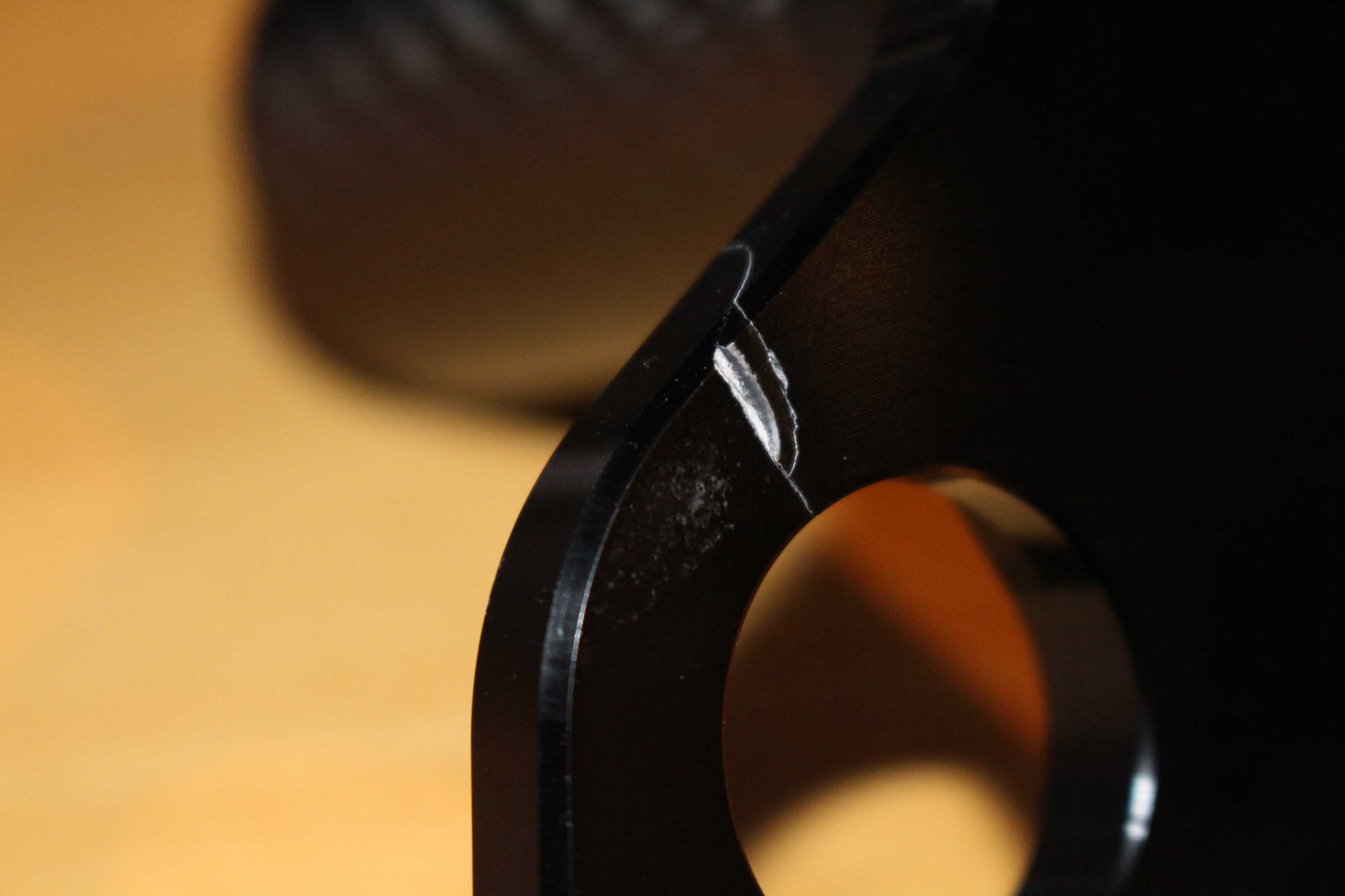

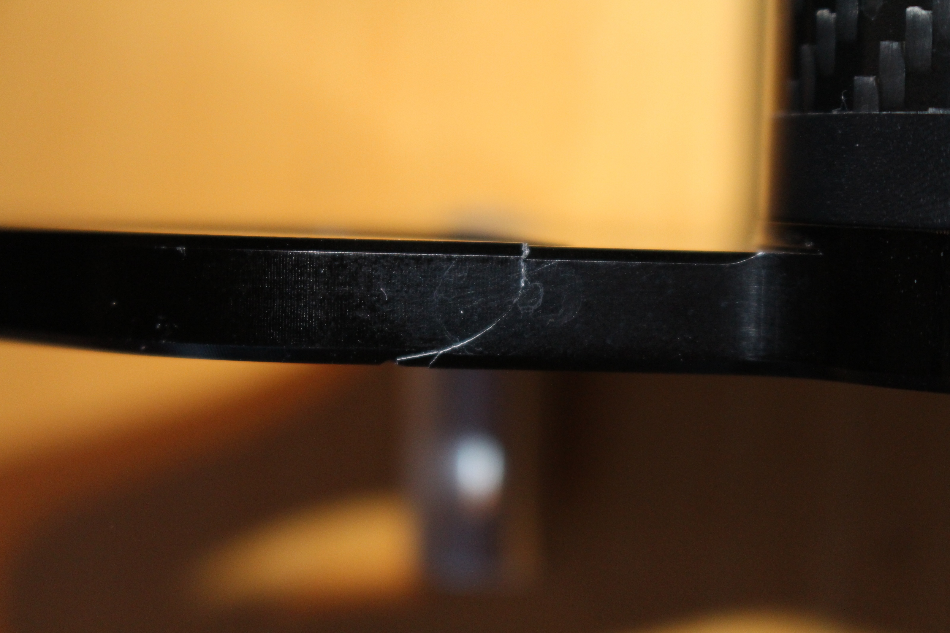

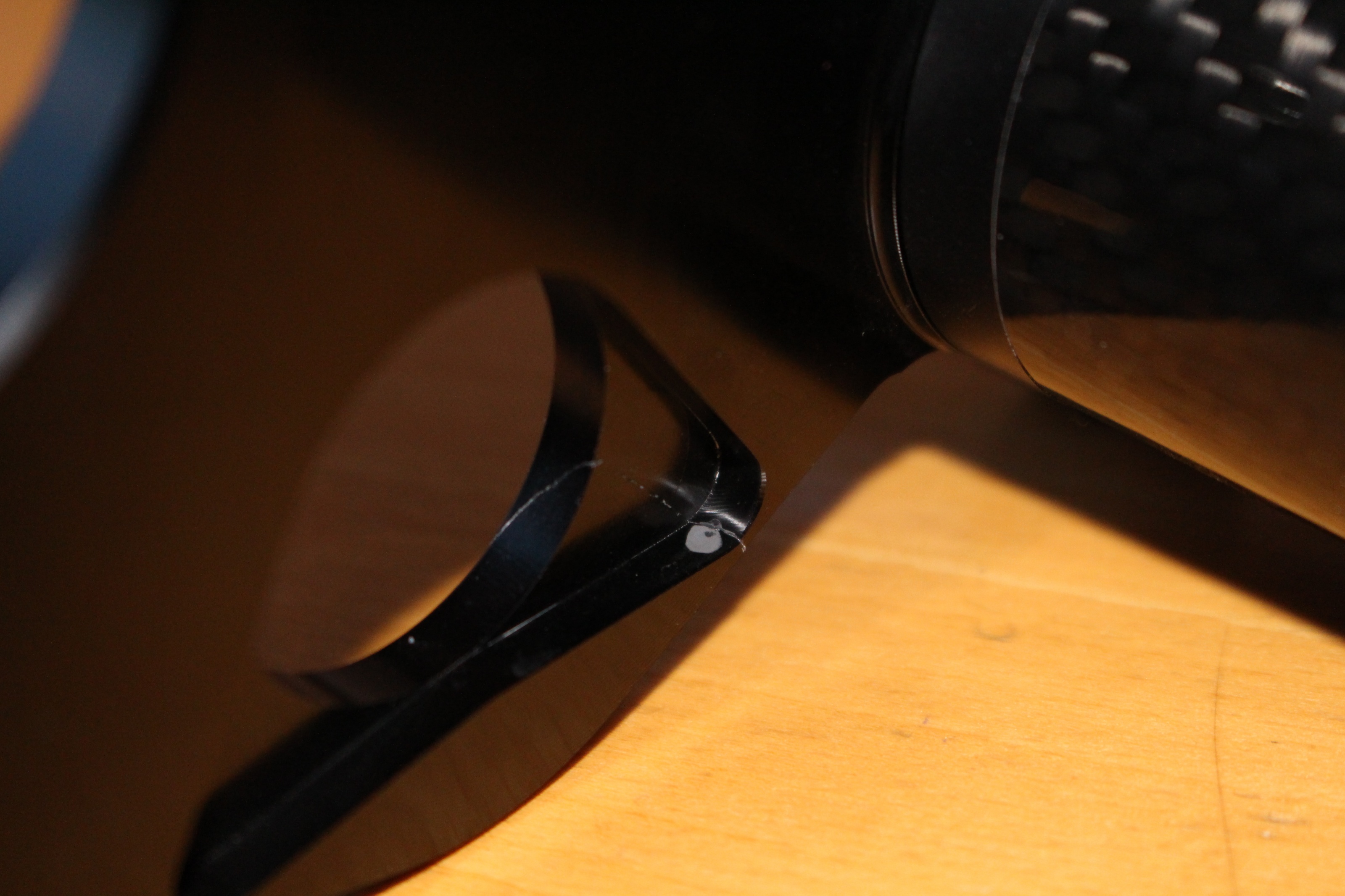

hab endlich raus gefunden was das für ein geräusch war! :D
war das linke sturzpad ;) habs erst heute gemerkt und mir das ding dann mal angeschaut und hab da an der halteplatte was entdeckt:
werd morgen mal bei BS-Motoparts anrufen und fragen was die dazu sagen...
