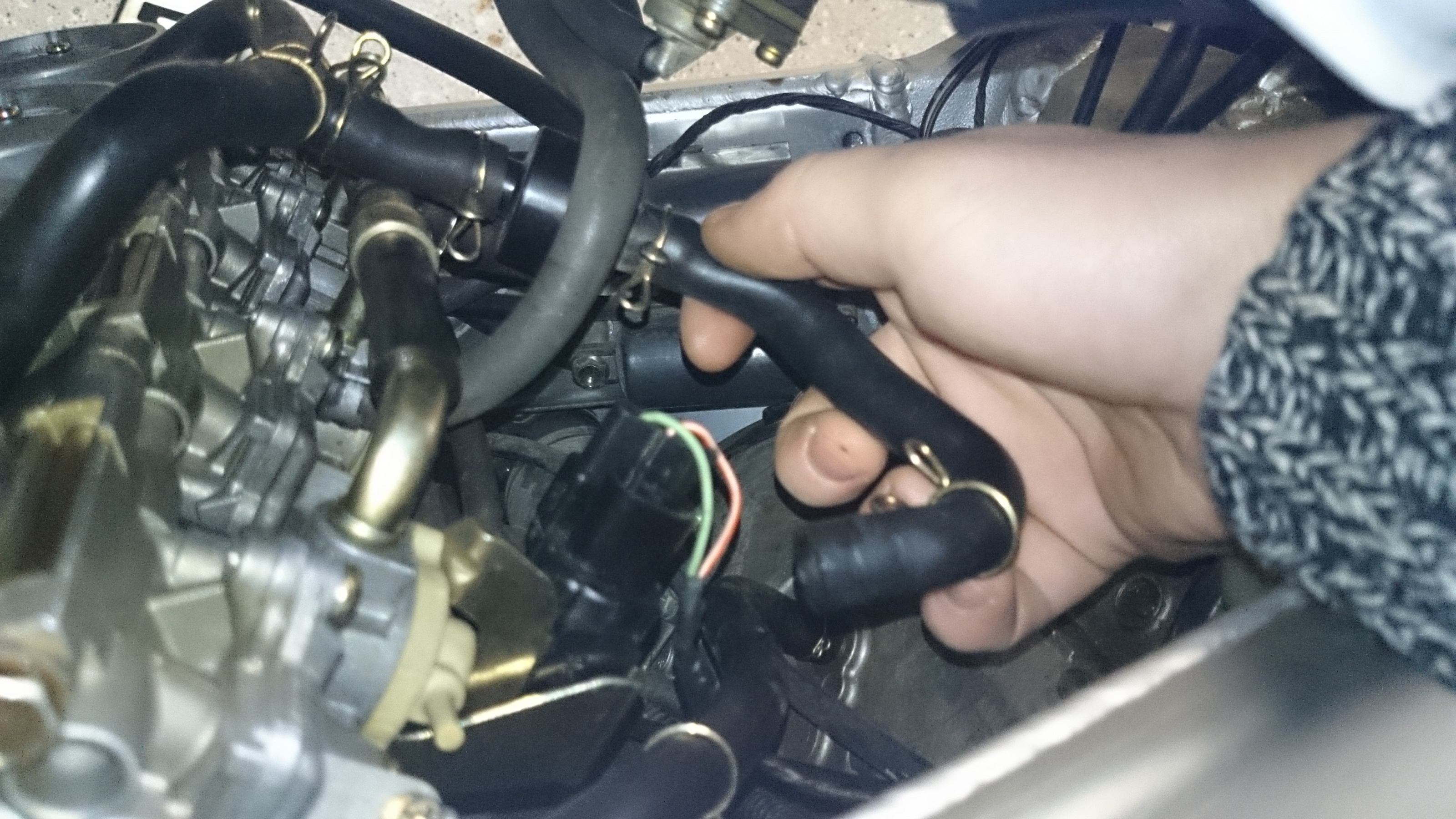

Hallo Gsxr Gemeinde.
Ich habe ein Problem mit meiner Srad von 1996 und zwar läuft sie total schlecht, ruckelt und nimmt das Gas sehr schlecht an,
geht ab und zu sogar einfach aus, springt aber sofort wieder an. Kundenservice wurde gemacht Vergaser sind sauber und synchronisiert
Zündkerzen neu , Luftfilter neu , Motor öl neu , Benzin filter auch neu , Gaszug geprüft geht ohne Probleme klemmt nicht alle Sicherungen okay.

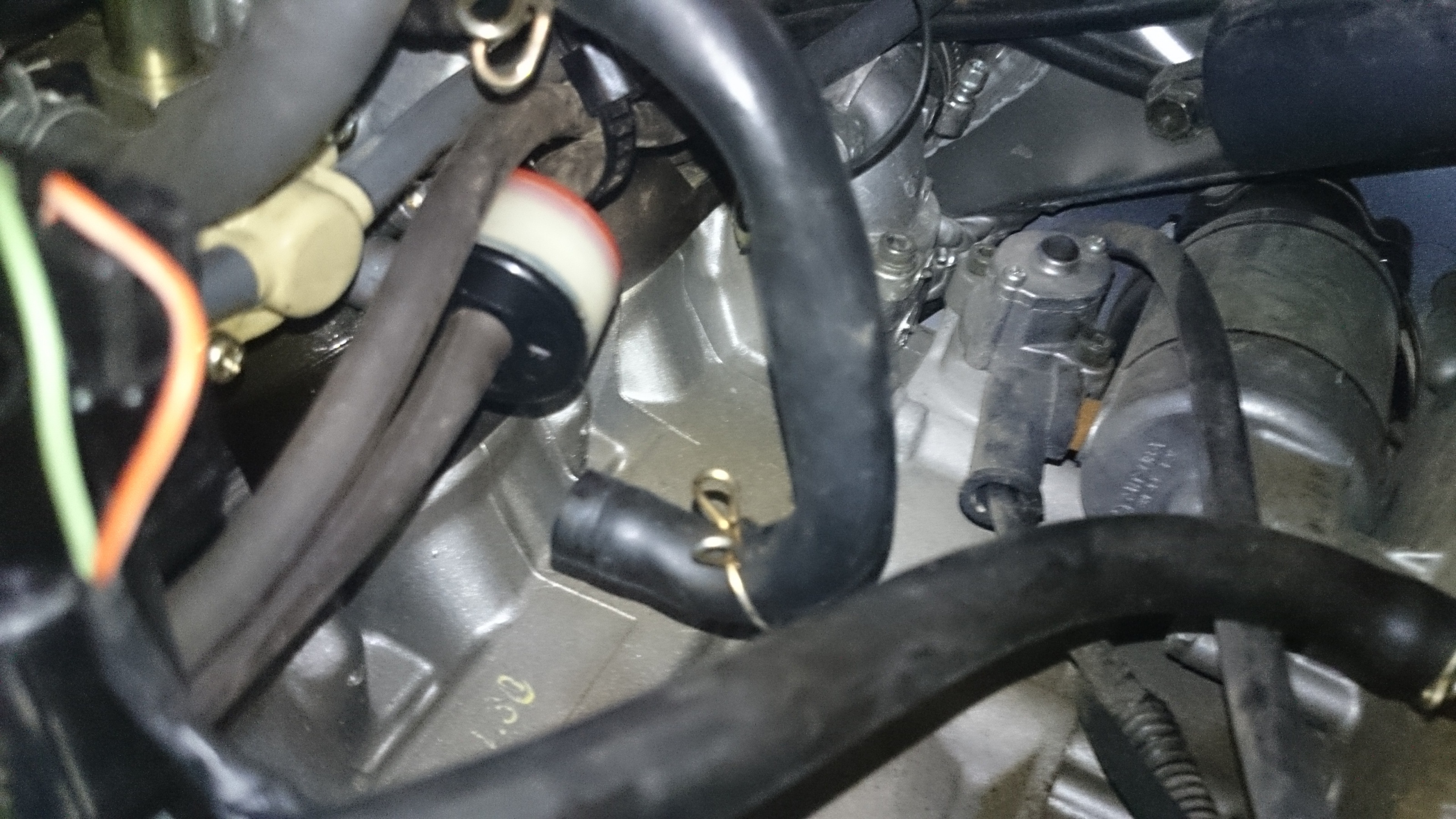

Alles hat nix geholfen also bin ich selber auf Fehler suche, ich habe den Tank angehoben weil ich dachte vielleicht ist nur der Benzin schlauch eingeknickt war aber alles so wie es soll, bis ich dann den Schlauch gesehen habe, mein Problem ist wo kommt der hin und was macht er weil der war ab und ich habe keinen passenden Anschluss dafür gefunden vielleicht weis einer von euch was das mit dem Schlauch auf sich hat :confused:. Danke

Der kommt vorne an die Airbox!!!!
Löse mal die vier Schellen mit denen die Box auf den Ansaugtrichtern sitzt und zieh die Box ab! Schau es dir an und dann Wirste sehen wo der Schlauch hin gehört! Das sollte auch dein Problem lösen oder zumindest minimieren!!!
Frank
Frank
06.10.2008
1.672
Vogtland
RN09
x-rav hat vollkommen recht, dreh den doppelschlauch noch vorne und steck den an die Airbox unterhalb der Verschraubung in der nähe des Lenkkopflagers.

Ihr seit die besten habe es jetzt richtig angeschlossen probe gefahren und meine kleine läuft wieder wie am ersten tag vielen dank für die schnelle Hilfe. Sry mein Handy macht was es will mit Punkt und Komma schreiben ist mit dem scheiß Ding unmöglich
BLN-750K1
BLN-750K1
17.06.2012
1.650
1000 K3- 750 K1+SRAD
Der Unterdruckschlauch hatte auch bei mir versagt, hatte ähnliche Symptome und kam auch nur ganz zufällig beim Tach hochheben drauf.
