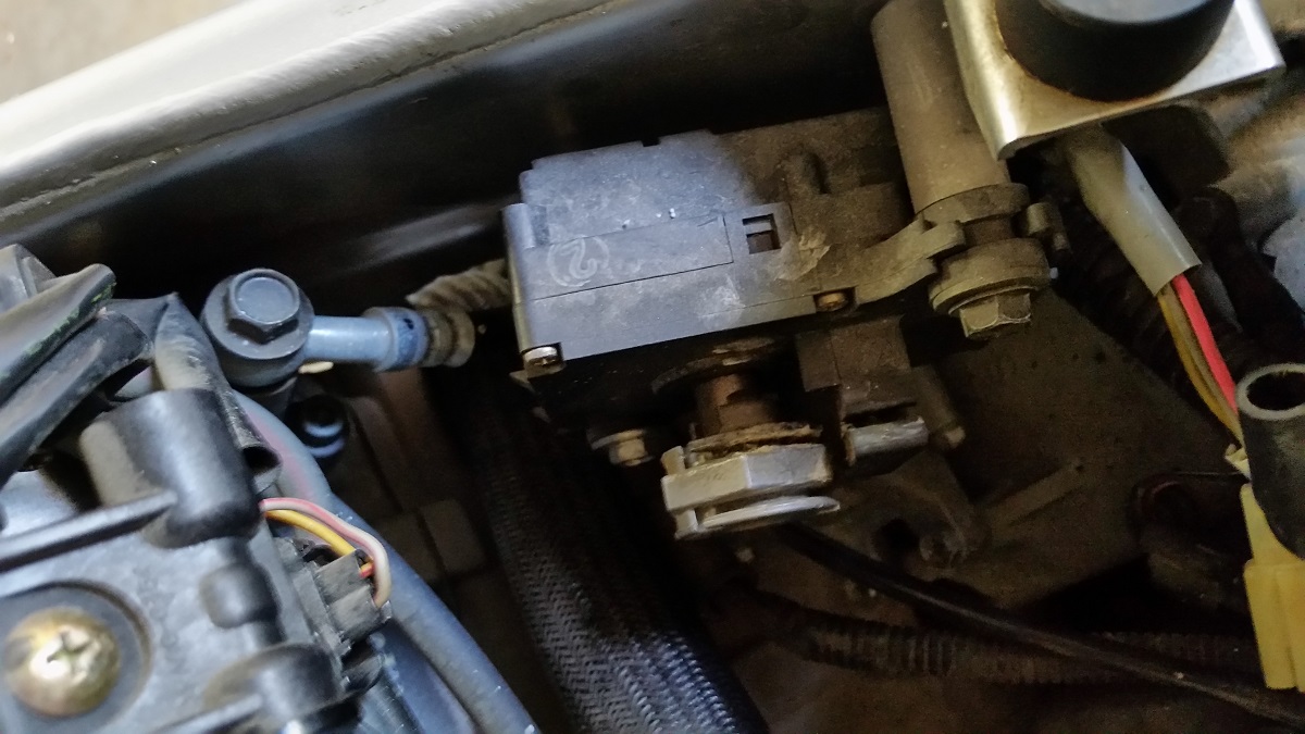

kann mir jemand sagen was das für ein teil ist???? Sitzt seitlich rechts . ist nicht angeschlossen , 2 stecker dran. kann sein das ich die versehentlich abgezogen habe , beim tánk abbauen.

Auspuffklappe-Stellmotor, gehören eigentlich 2 bowdenzüge dran...

sind keine züge dran, dann war der wohl schon abgeklemmt

Wird wahrscheinlich so sein, kannst ja deine rechte Bugverkleidung bei Seite machen und schauen wie es aussieht, in welchem Winkel der steht oder ggf Reste dran hängen :D

ich schau gleich mal, ist ja sowieso alles abgebaut, Verkleidungen , tank...zum lackieren. schwarz weiss, ich weiss, ne gixxr sollte blau weiss sein, aber mir gefällt schwarz weiss einfach besser...
