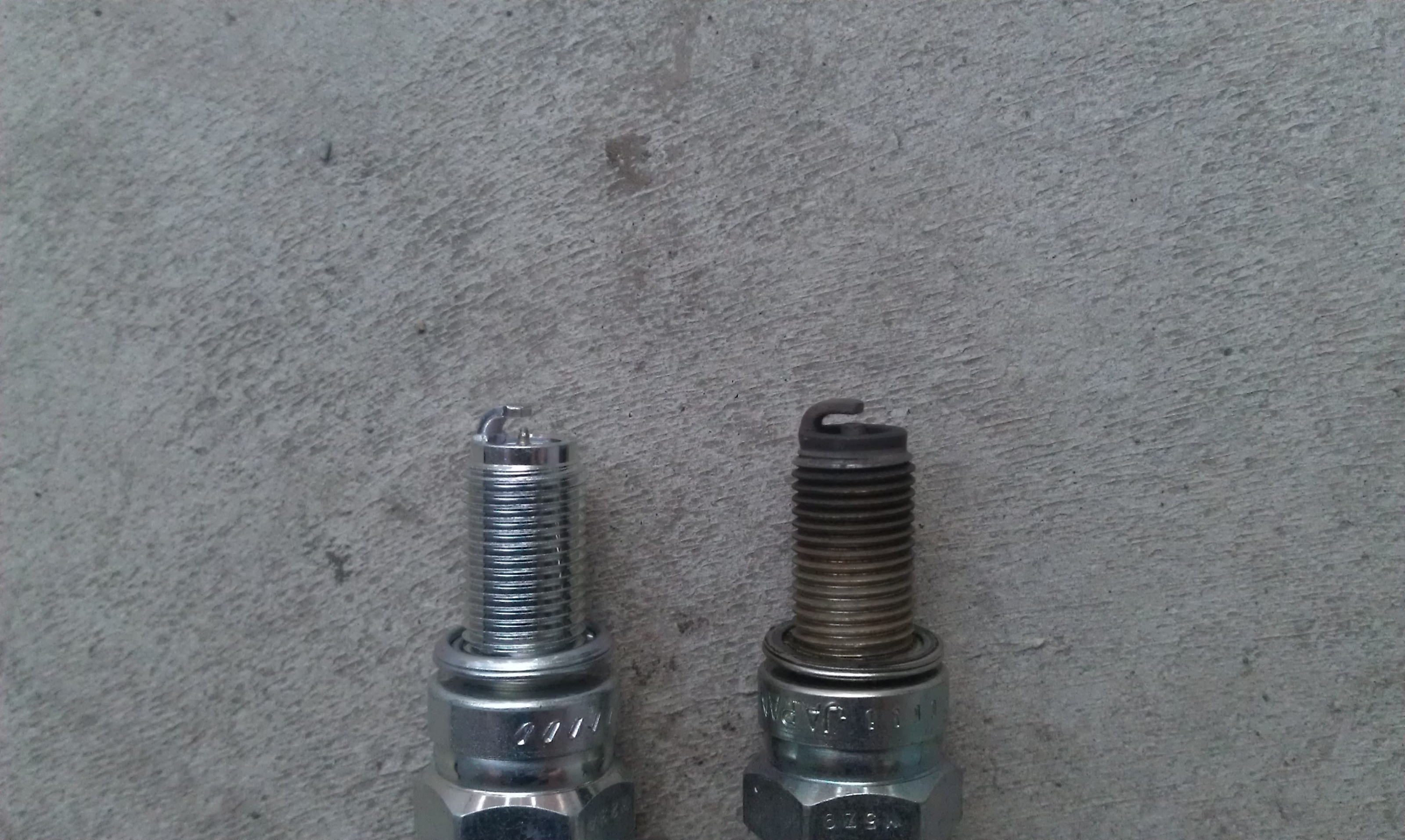

Wie gut, dass ich beim Wechsel (vor knapp 1-2 Wochen) ein Foto davon gemacht habe :)
Ich poste das später mal. Habs auf nem anderen Rechner. Bin schon gespannt!

Auf dein kerzenbild bin ich gespannt

Also könnte es am Anfetten liegen? Ich wechsel jetzt mal den Rechner. Moment :)

Oh je, jetzt sehe ich selber schon, dass die alte Kerze etwas dunkel aussieht...
Was nun? Würde es reichen die Anfettung etwas zu reduzieren? Oder gibt es noch einen anderen Ansatz? Andere Kerzen? Hab im Handbuch mal was von heißeren und kühleren gelesen.

Jupp das sieht man das die Kiste überfettet.
Denke mal das es mit anderen Kerzen immer nur eine kurzfristige Besserung gibt.
Am besten wäre es die Anfettung zu reduzieren!
p.s. wo ist bei der alten Kerze die Diode hingekommen?
Komplett weggebrannt?

Ok, ich werde mal der überfettung schaun und den Feinbein anschreiben.
Die alten Kerzen waren keine Iridium, was mich echt gewundert hat. Vielleicht ist der Aufnahmewinkel einfach schlecht und man erkennt die Diode schlecht. Sie war aber da :D
Jetzt sag mir doch mal einer was es mit den unterschiedlichen Hitzestufen bei Zündkerzen auf sich hat. Hab das im Kapitel Zündkerzen wechseln im WHB gelesen, aber hab keine Ahnung davon. Könnte auch das helfen oder muss die Fettung auf jeden Fall reduziert werden? Oder beides?
Leicht angefettet läuft die Suzi nämlich wesentlich besser finde ich.
