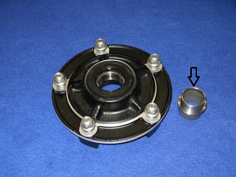

Hallo
Habe mein Vorder + Hinterrad ausgebaut und neue Reifen aufziehen lassen.
Nun zu meiner frage: Welche Teile sollten beim Wiedereinbau geschmiert/gefettet werden?
Steckachsen, die Simmerringe an der Innenseite und die Distanzbuchsen? Die Radlager auch auf der Innenseite?
Habe ich etwas vergessen? Wird die Hülse/Buchse wo im Kettenradträger in das Lager geschoben wird auch gefettet?
Also dieses Teil hier rechts?

also ich fette lager (rad mit simmerringen und kettenblatt), die übrigen teile reinige ich

ich meine die innenseiten der radlager sowie die dichtringe. eventuell drücke ich mich falsch aus, die technik pro's werden es wohl besser erläutern

Also ich schmiere beim Wiedereinbau immer die Steckachse schön dünn, sowie die Hülsen. An die Simmeringe gebe ich auch ein wenig Fett dran.

Ich säubere alle Teile, dann fette ich die Steckachse, die Lagerschalen und auch die von dir genannte Hülse dünn ein; zusammenbauen und fertig

Also ist es eigentlich nicht nötig die Distanzbuchsen zu fetten? Da diese ja in den Simmerringen sitzen und die ja sowieso schon geschmiert werden. Oder hätte es einen Nachteil diese komplett einzuschmieren?

Überall wo Fett ist kann kein Wasser eindringen.
