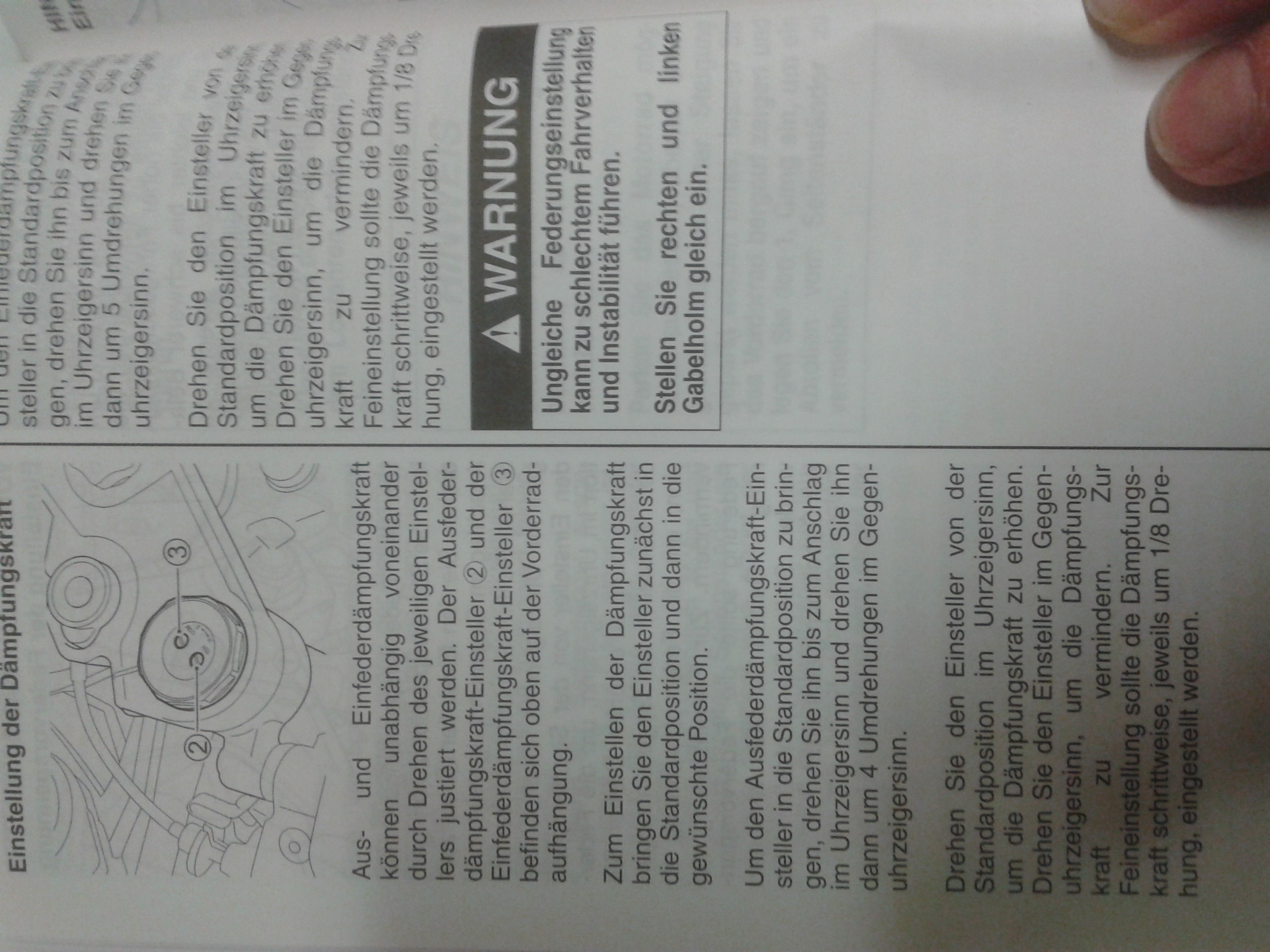

Hey, könnte mir jemand einen Auszug aus der Gebrauchsanleitung schicken wie ich die Gabel auf Werkseinstellungen zurücksetze? Ich habe daran nichts verstellt, allerdings stehen die "Schräubchen" auf der einen Seite anders als auf der anderen. Normalerweise müssten die ja "Achsensymmetrisch" zueinander stehen. Tun sie nicht, weshalb ich einfach mal gern nachschauen würde.

Bei mir schon ;)
Beide gleich.

Dann poste doch mal bitte jemand ein Bild vom Benutzerhandbuch wo die Einstellungen drinn stehen.

Habe auch keins. Wäre auch interessiert.

Here U R...
Gruß
Zort
ps... Wers nicht lesen kann muss zum Augenarzt :p

also bei mir stehen die auch nicht 100% identisch zueinander, ist aber laut meinem Schrauber so ok...

Danke zort. Hab nen Hanbuch aber bin grad bei nem Kumpel und auf der Fahrt is es mir aufgefallen.
