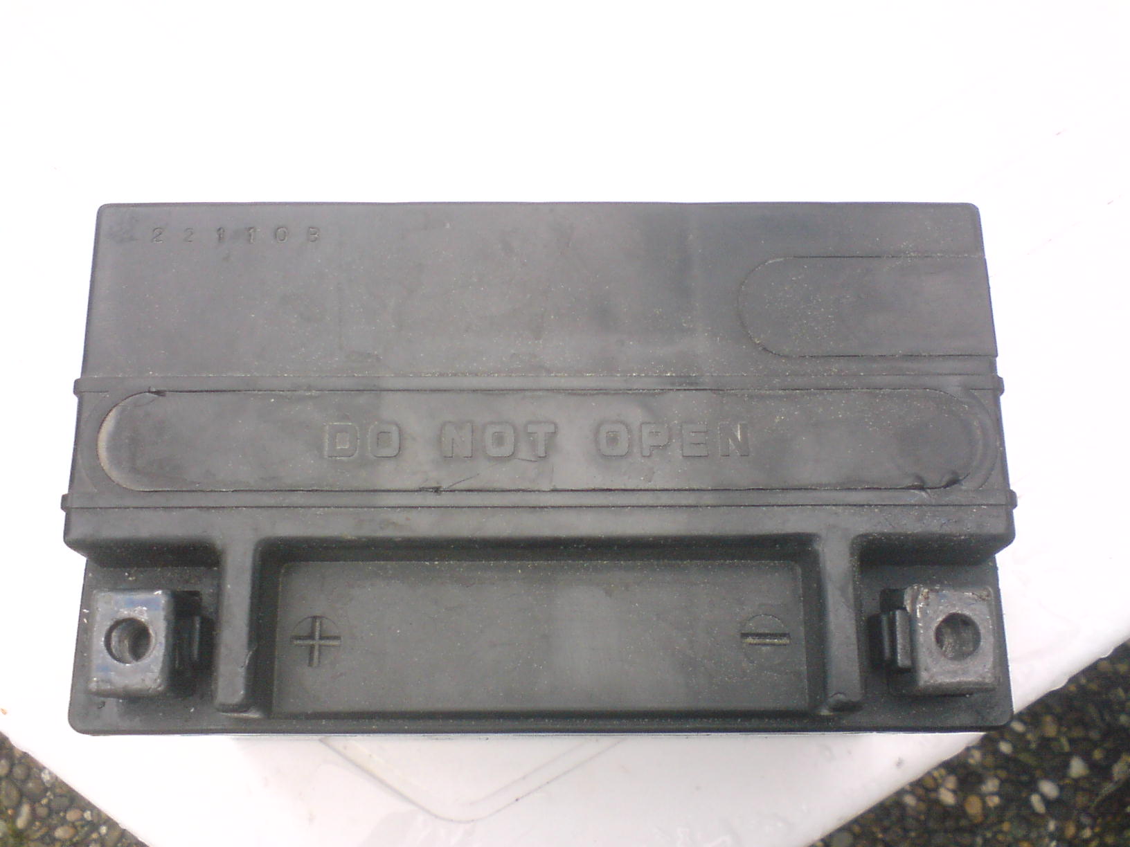

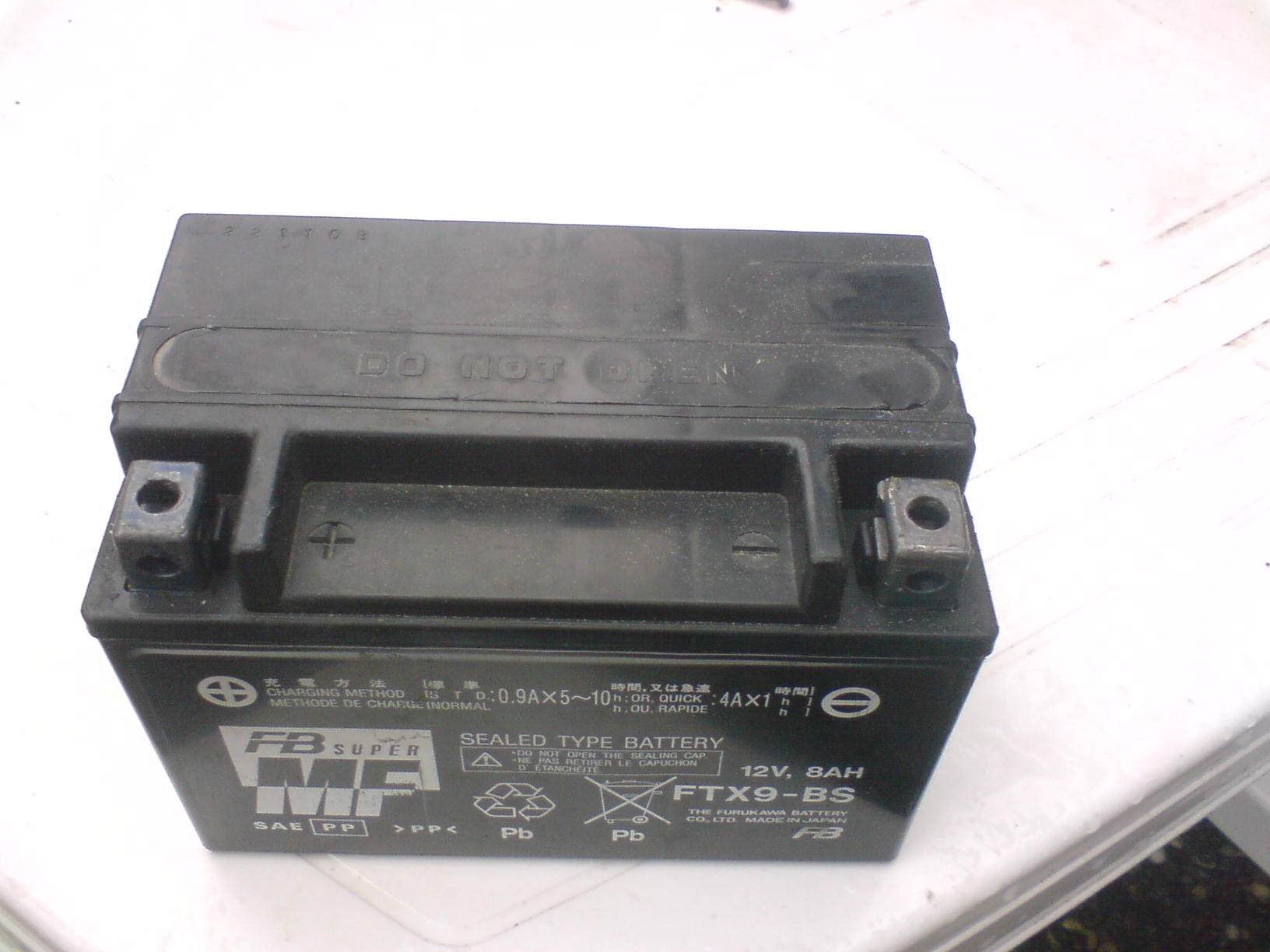

Servus,
wie lade ich diese Batterie hier?
Muss man nicht nromalerweise den Deckel ?ffnen vor dem laden? Leider sind bei mri heir keien St?psel. Deswegen bin ich mri unsicher? Oder kann ich die einfach so dranh?ngen?
M?sst ich nicht normalerweise Destilliertes Wasser nachf?llen?
Danke f?r alle Infos.

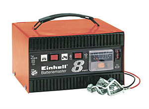

damit geht?s am besten. brauchst nichts nachf?llen (ich nehme an es ist ne wartungsfreie batterie). einfach anschlie?en und los geht?s
gibt?s zb. bei ATU f?r glaub 25?

Das ging j afix. Hab ich mri auch gedacht. Wie gesagt ich komm aus dem KFz Bereich. Und ein Motorrad ist ja kein Auto. :-)
ok so ein Ladeger?t hab ich nat?rlich. Super. Danke nochmals.:)

Mit so einem Ladeger?t sollte es erstmal gehen.
Aber nach ein paar Ladungen, sollte die S?ure zuneige gehen.

Wenn sie keine St?psel hat dann ist es eine Wartungsfreie Batterie ...
Sie wird im Motorrad ja auch durch die Lichtmaschine geladen .....

Aber vorsicht, nicht zu lange anschliessen. Sonst droht ?berladung.
Wie Gorby schon sagt, informier dich ob dein Ladeger?t das selber macht sich auschalten wenn die Batterie voll ist, ansonst drauf achten. was noch wichtig ist vorher ?berpr?fen wieviel Spannung sie hat vielleicht ist sie Tiefentladen(< 10,4V) dann ist das aufladen sinnlos !

Es gibt im KFZ-Bereich Ladeger?te, die auch als Ladungserhaltung geeignet sind. Bringen sogar mit ein bisschen Zeit ne tiefentladene Batterie wieder hoch und sind f?r Wartungsfreie Batterieen geeignet. Kannst tagelang dranh?ngen lassen...

danek f?r die Kommentare. Hat sich aber erledigt. Nach 5 Stunden war sie wieder wei neu.
Danke an euch alle.
