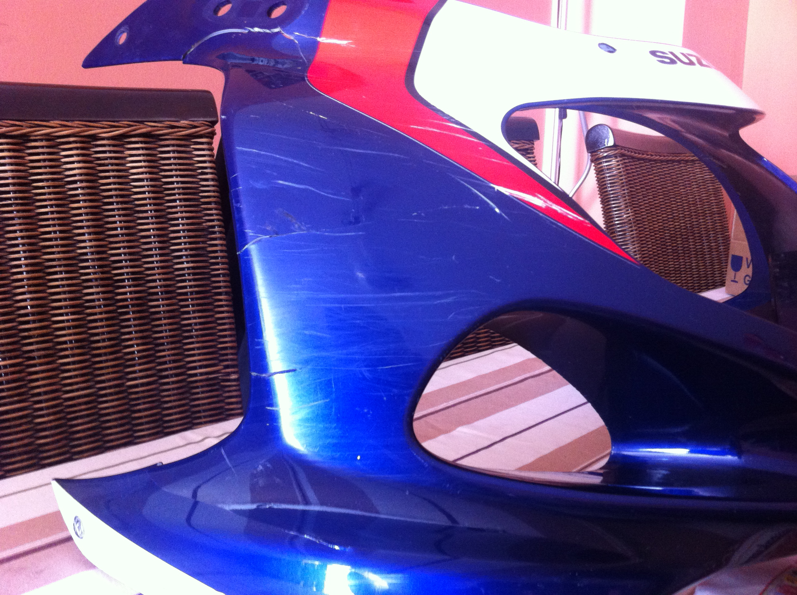

Hi,
hab heute nach nem Sturz mal meine Kanzel abgebaut.
Meine Frage wäre jetzt wie ich die am besten reaprieren soll? Welche Methode wäre die beste (GFK+Harz, Spachteln, Löten oder doch alles zusammen :) )
Das Lackieren wäre mir eig. erstmal egal, mit den Kratzern kann ich erstmal noch leben. Sollte halt nur wieder zusammen halten.
Vielen Dank

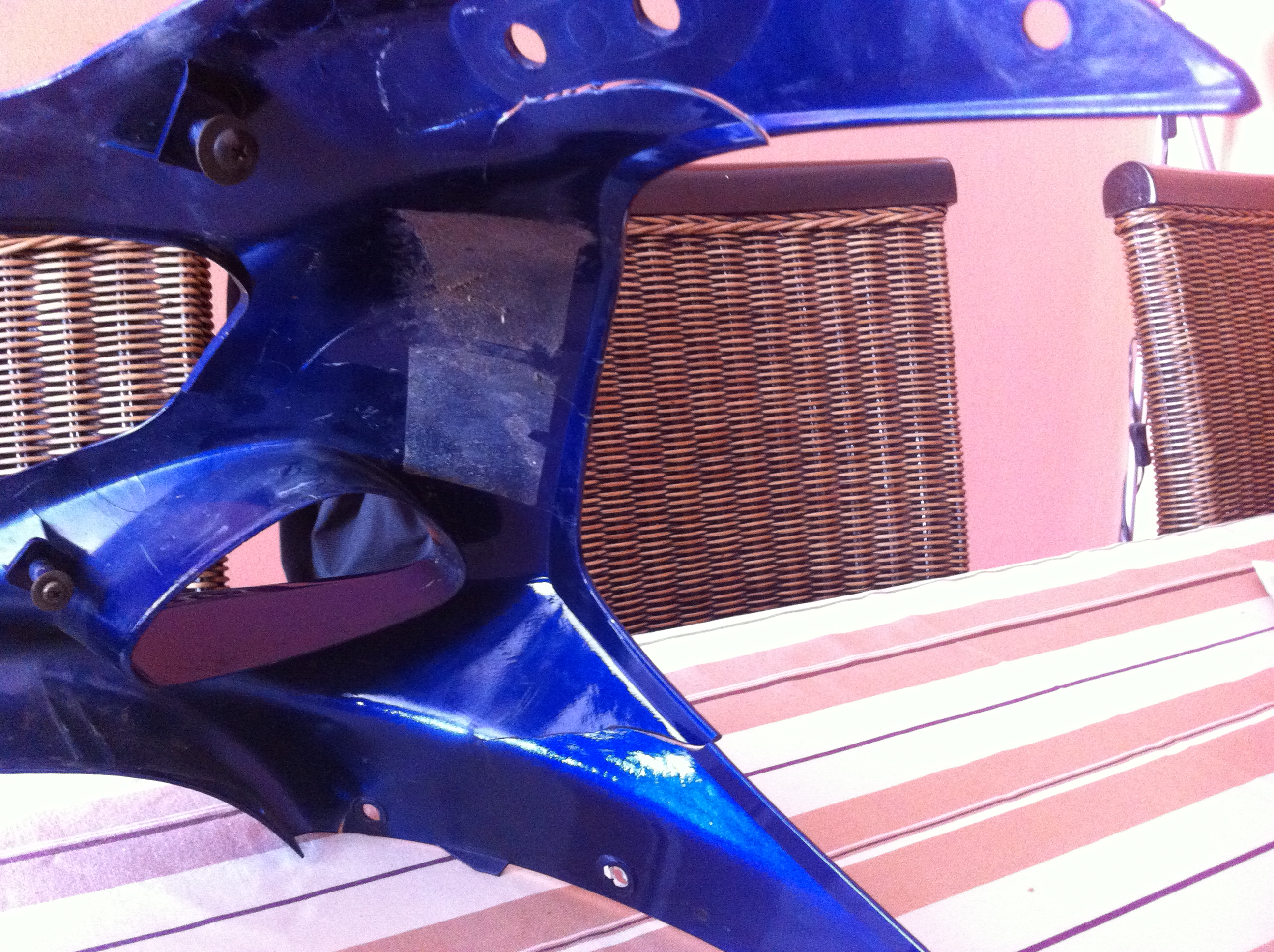

30 Watt Lötkolben für 10€ kaufen....alte CD Hüllen besorgen und dann von innen löten :)
klappt wunderbar und hält für immer...achte nur drauf, dass alles fettfrei ist!

Kann ich das Plastik von der CD-Hülle einfach reinschmelzen lassen oder muss ich irgendwas beachten?

Ja schau dir mal den Artikel an...ich habe immer versucht die beiden Rissseiten etwas anzuschleifen, so dass quasi ein V entsteht.
Dann das V mit dem geschmolzenen CD Zeug auffüllen.
Pass aber auf, dass die Teile insgesamt nicht zu warm werden...sonst siehst du das auf dem Lack.
Wobei...das macht an der Kanzel auch keinen Unterschied mehr, muss eh lackiert werden.

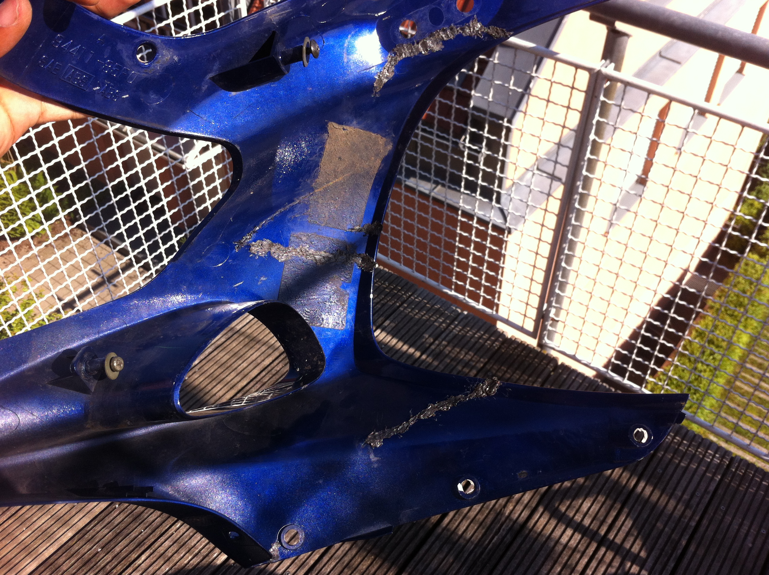

So.
Danke erstmal für den super Tipp. Hab das jetzt gleich mal gemacht und der erste eindruck ist schonmal sehr gut. Mal sehn wie es sich dann beim Fahren macht.
PS: Hat einer ne Ahnung was das jetzt ca. kostet wenn ich das zum Lacker bringe + neue Aufkleber?
