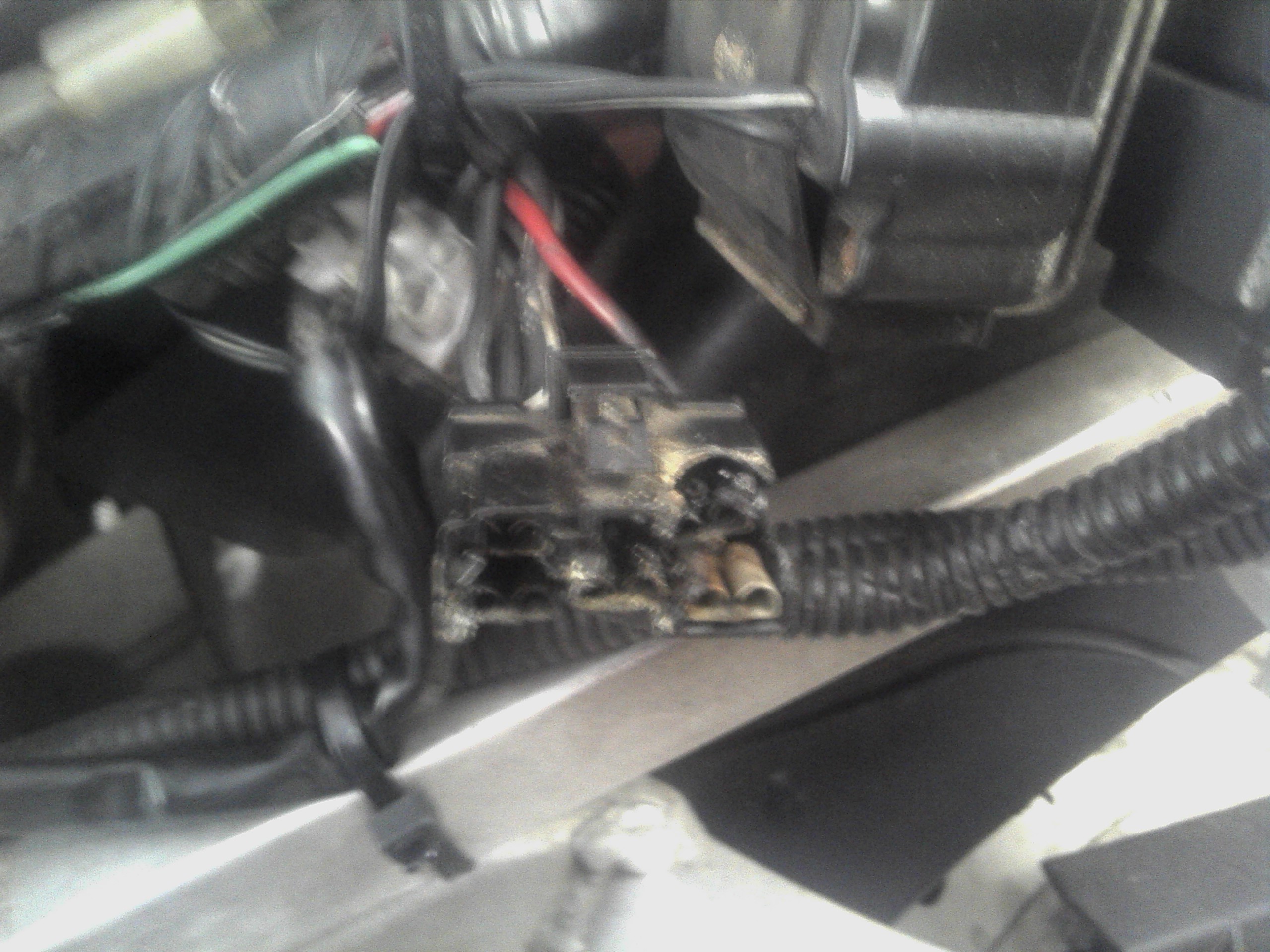

SO! jetzt erstmal batterie laden und elektrik checken.. alle sicherungen OK, batterie 8,57V.. eijajei! ;)

ich bin ja halbwegs vom fach ;)
batterie fix geladen, 12v, eingebaut
gestartet..
am 3poligen stecker von lima zum regler 3x ca 6V, passt..
regler!? hmmmm 5 poliger stecker ist warm.. ahja! ;) hab ichs mir doch gedacht! HALLO korrosion!!
würde auch erklären wieso ALLES tot ist ;)

war der stecker.. jetzt ist alles mit kabelklemmen verbunden.. naja mal neuen stecker und bisschen kabel bestellen ;)
spannung an batterie gemessen:
ohne last: 12,8V
bei laufendem motor: 13,5V
passt..
