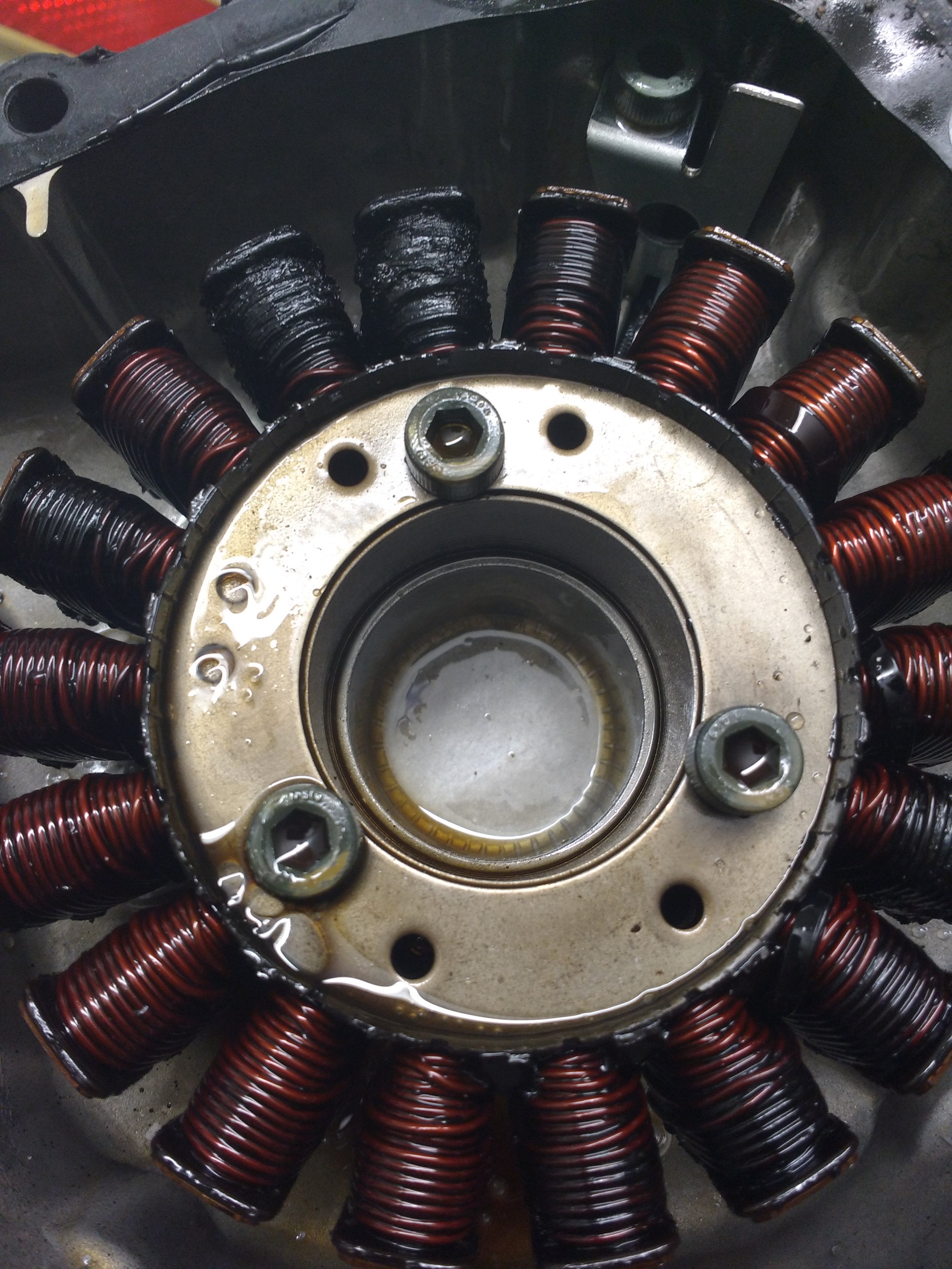

Moin, vorweg: die unzähligen anderen Threads hab ich schon gelesen :-) Dementsprechend sind meine Fragen gezielter.
Ich hab den Regler ausgewechselt, der hatte naemlich zunaechst gar keine Ladespannung. Nachdem ich den neuen Regler verbaut hab, kam Ladespannung an, die lage aber bei eingeschaltetm licht bei 12.5 und mit Licht aus und 5000 U/min bei 13.8 V. Mit Licht an und 5000 U/min war ich wieder mit ner 12,XX V.
Hab Also mal die Lichtmaschine durchgemessen. Rotor Widerstände betragen alle gegeneinander 0,6 Ohm
Ich hab 17 V im Stand und 45 V bei 5000 U/min. Ann allen Phasen Bei warmen Motor gemessen. Das werkstatt Handbuch sagt min 65 V Bei 5000 U/min mit dem Hinweis, dass diese Messung bei kaltem Motor gemacht wird.
Ich hab bei warmen Motor gemessen, abweichung sind ja zu erwarten, nur fehlt mir die Erfahrung um einzuschätzen wie viel Spannung bei warmen Motor verloren geht. Sind diese Werte also zu niedrig oder noch ok? Wenn zu niedrig, spricht es für einen defekt des Rotors oder des Stators?
babanord
babanord
09.01.2016
1.002
Bremen
GSX-R 750 K1
Nachtrag:
Ich hab heute morgen nochmal gemessen bei Kaltem motor. und 5 U/min
zwischen Phase 1 und 2 liegen 65 V
zwischen Phase 1 und 3 liegen 1.6 V
Zwischen Phase 2 und 3 liegen 65 V
Denke dann wohl, da ist ne wicklung vom stator hin oder?

Moin, ich hab bereits die stränge gegeneinander gemessen bezüglich des widerstandes.
Anegezeigt wird mir
1-2 : 0.3 Ohm
2-3 : 0,5 Ohm
1-3 : 0,8 Ohm
oder so aehnlich.
Vor 2 Minuten hab ich mal gegen Lima gegen Masse(Motorblock, rahmen, Minusleiter) gemessen, vom Stator kommend. Bei Allen Strängen hab ich messbare werte im 1-2 Ohm bereich.
stinkt gewaltig nach stator oder?

Daaaa haben wir doch den übeltäter :-)

Also war die Analyse korrekt ...Stator Defekt. Schön das du den Fehler gefunden hast:) Dann schnell mal einen neuen besorgen..

schon den neuen besorgt und eingebaut. laeuft wieder wie ne 1 :)

Sehr gut :won: ist doch ein schönes Gefühl den Fehler selbst gefunden zu haben und dann noch eigenhändig repariert zu haben, kann auch nicht jeder. Dann muss nur noch das Wetter besser werden .....der alte Stator war ja schon ziemlich verbraten ..Wie viel Km hast du drauf ?
