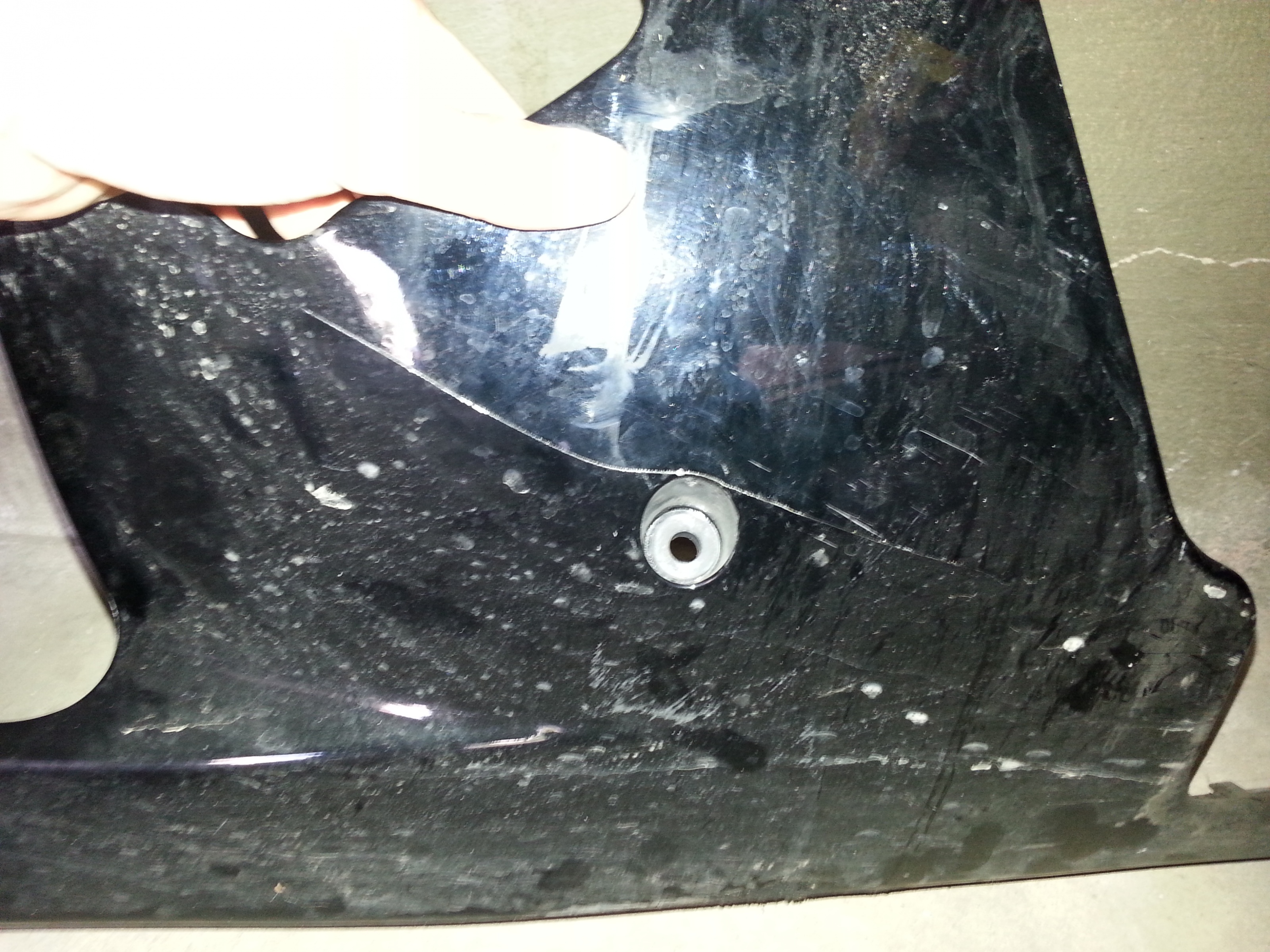

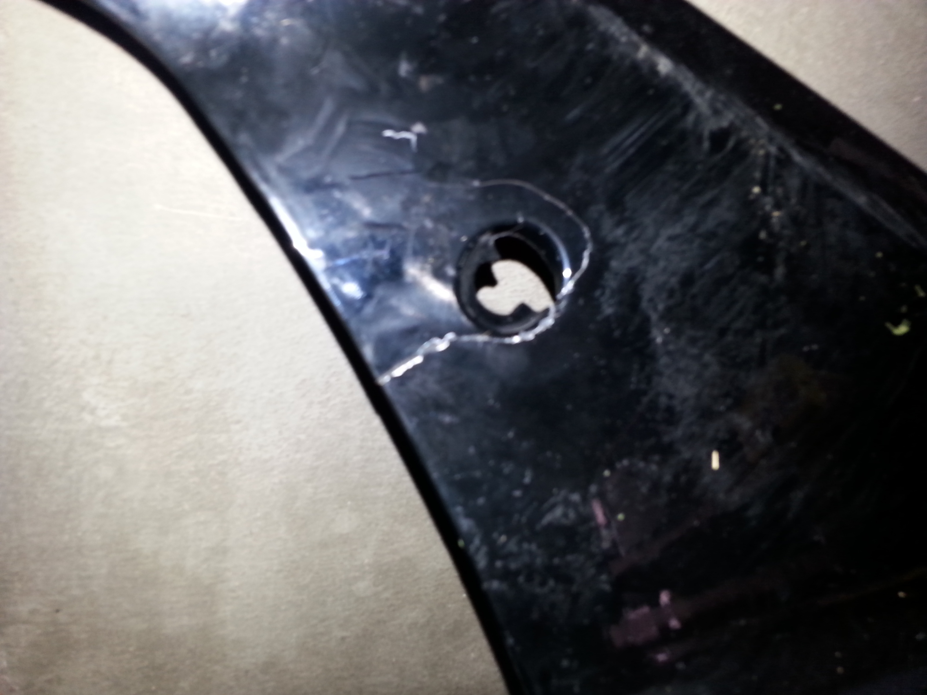

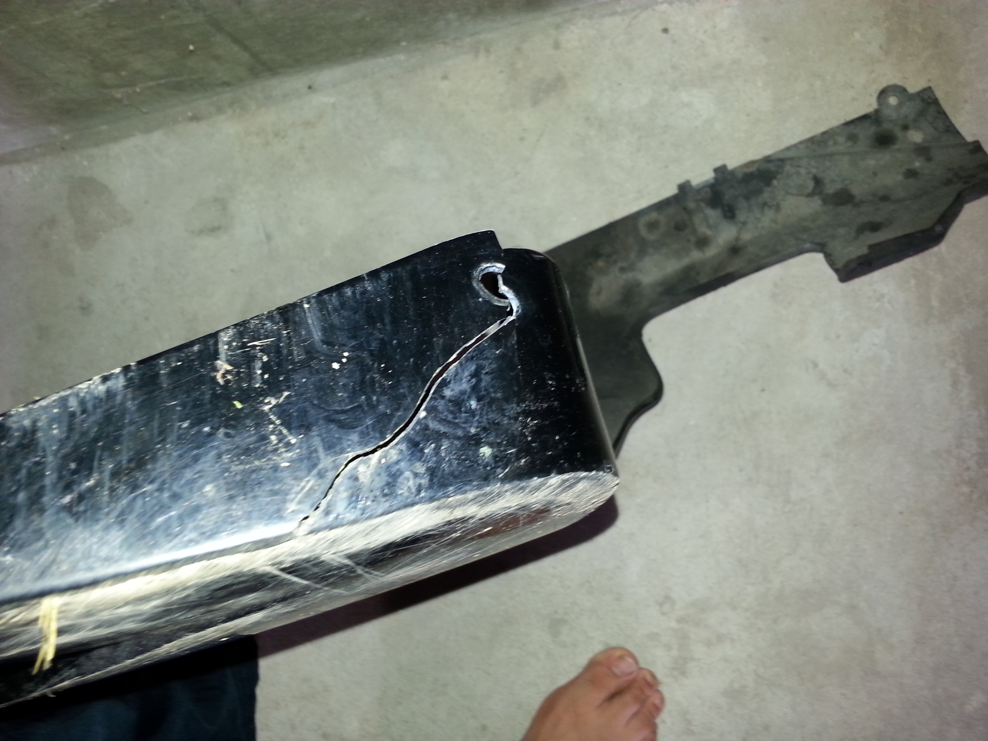

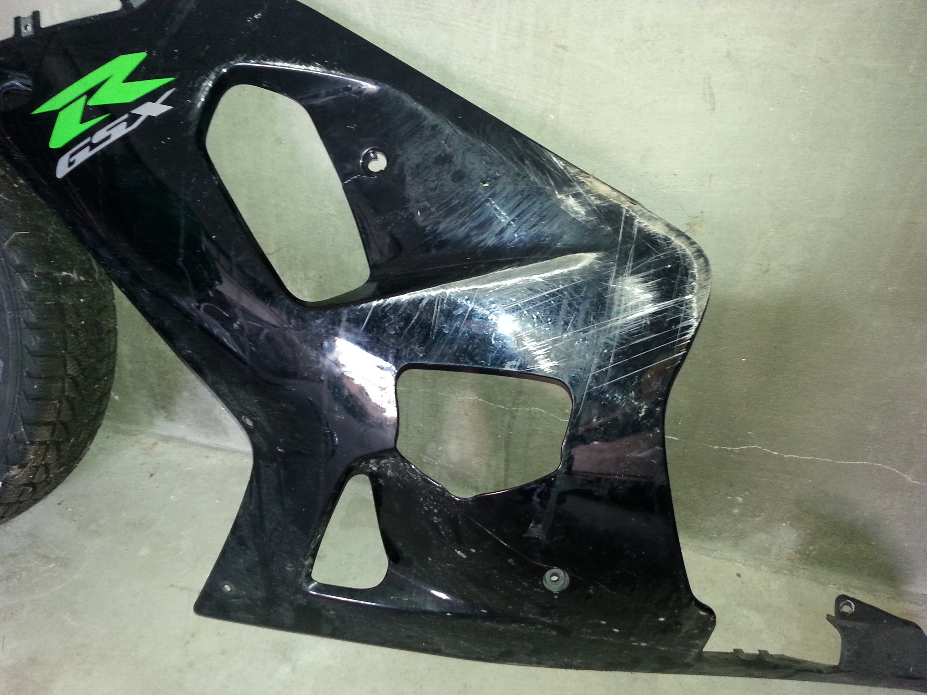

Meine Verkleidung ist leider an drei Stellen ziemlich ordentlich gebrochen :( war auch am überlegen ob ich sie in die verkleidungsklinik geben soll nur ich denke das kostet vlt. soviel wie ne gebrauchte die noch nicht gebrochen ist. hab mal ne anfrage gesendet aber noch keine antwort.
Die kleine plastikverbindung zwischen Ram-Air-Kanal und Verkleidung ist leider auch gebrochen, ich wollte mal eure meinung hören ob sich das vlt. wieder mit 2-Komponenten-Kleber richten lassen würde ?

Verkleidung würde ich gebraucht bei ebay und hier im Forum zusammensuchen. Ist weniger Aufwand und kostet meist weniger als Reparatur und Lackiererei bzw. Chinapappe. Und du hast dann immernoch ne Originalverkleidung und kein Billig Plastik. Ich spreche da aus Erfahrung...hab nach nem Jahr wieder auf Originalteile gewechselt weil der Chinamist von selbst gebrochen ist und der Lack unter aller Sau war.
Ram-Airs lassen sich in den meisten Fällen gut kleben, muss ja auch nicht so toll aussehen, da sie ja keiner sieht. (oder liegen die bei deinem Modell offen?!)

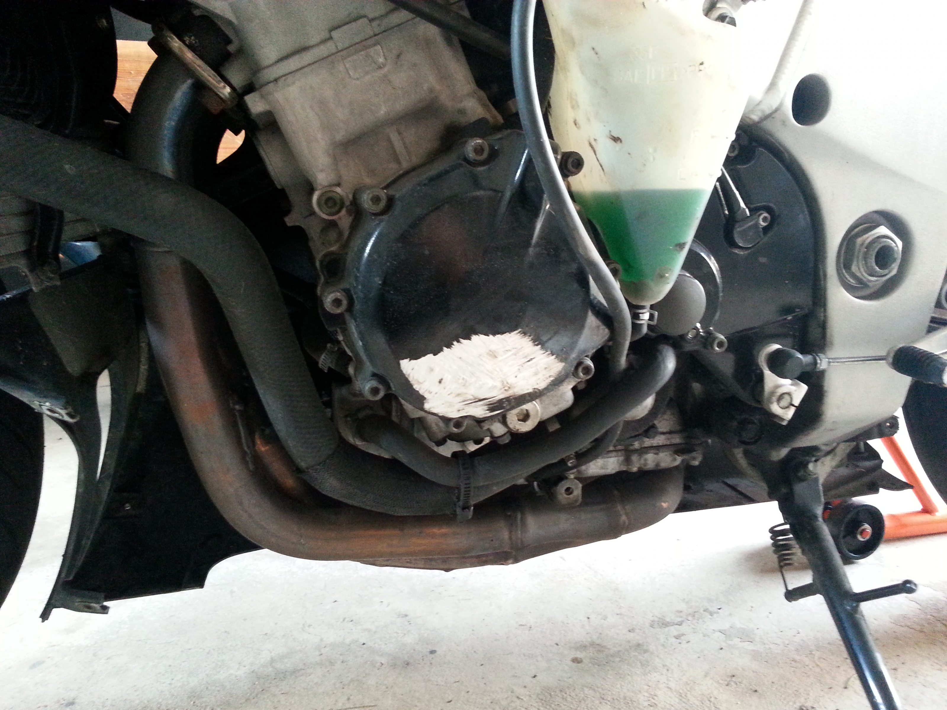

Jetzt mal die Bilder Die verkleidung

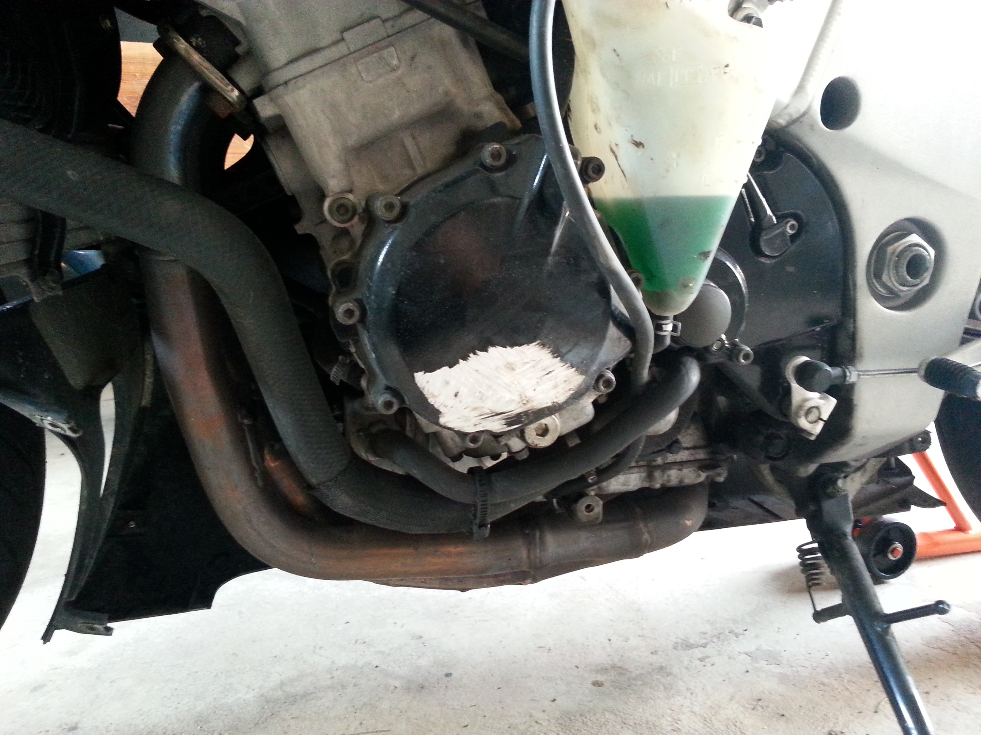

Ist es normal dass der obere Schlauch in der nähe vom krümmer endet ohne irgendwo angschlossen zu sein ?

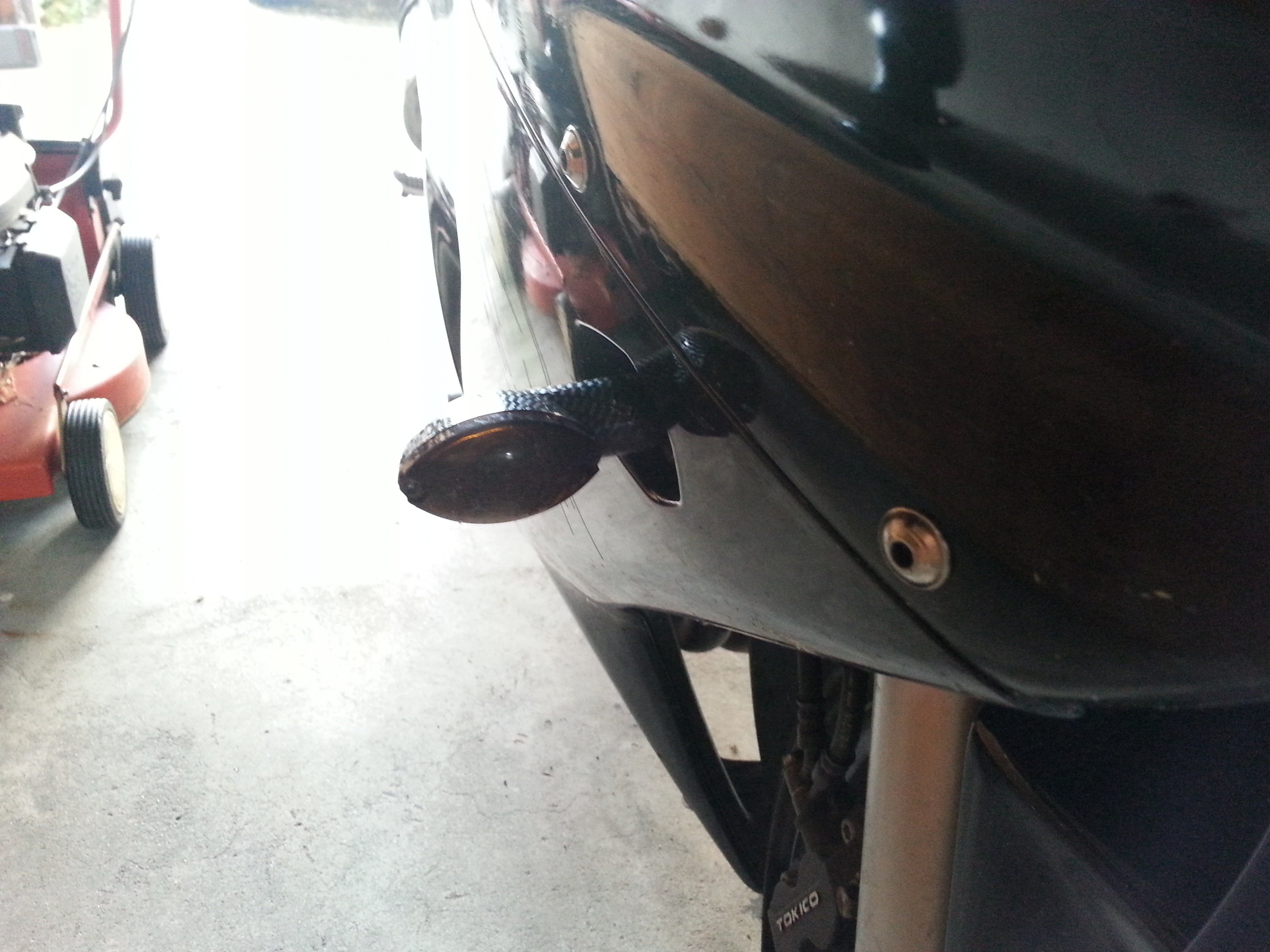

Und kann mir wer sagen wie diese Blinker heißen ?

glaub die blinker heissen cat eye aber bin mir net sicher

Jop, genau das sind sie 15 € bei polo :D sehr gut

Der Schlauch am Kühlflüssigkeitsbehälter?
Ist als Überlauf gedacht, wenn´s doch mal kochen sollte.

Ja genau der, ich hatte es schon im Verdacht aber nach nem Unfall ist son loser Schlauch ne dumme Sache :D
