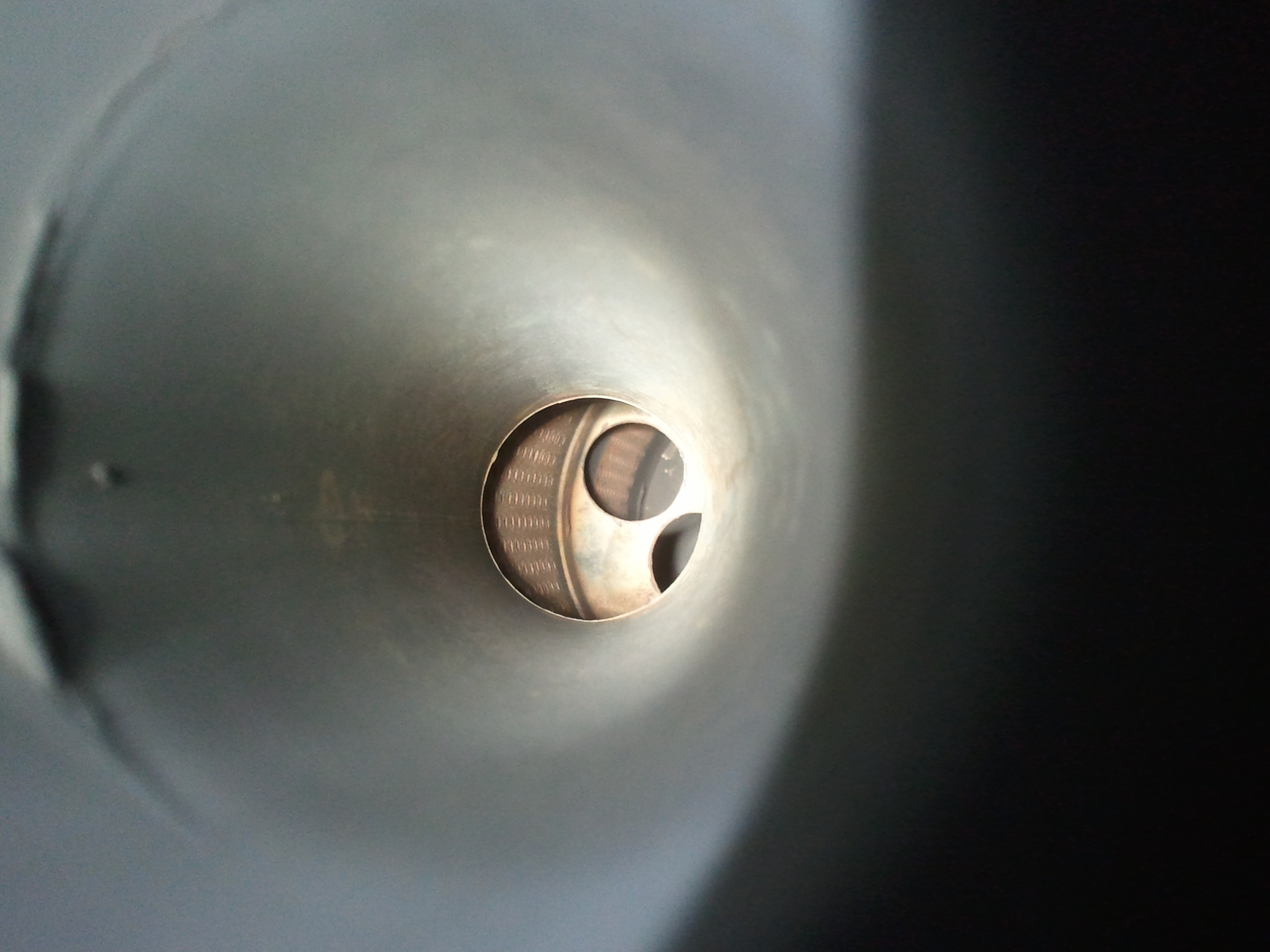

Hey zusammen,
hab eben mal in meinen originalen Auspuff geschaut und es kam mir irgendwie komisch vor. Ich finde eigtl, dass der Auspuff für einen originalen eh relativ laut ist.
Vllt kann ja jemand mal seine Serienanlage mit meiner vergleichen und sagen,ob bei mir alles so ist wie es sein soll.
Es handelt sich um eine 750er k1
Würd mich sehr über Hilfe freuen!

Es geht mir speziell um diese Lochplatte, gehören da normalerweise nicht so röhrchen rein?

Normal ist das nicht, da sollte eine geschlossene Kammer sein. Diese runden Bohrungen sind aber gut gemacht... Im Originaldämpfer der k1-k3 sollten 2-3 solcher Kammern sein, die durch Rohre verbunden sind, aber nicht durch Bohrungen. (also eine Platte mit einem Rohr dran, damit der Schall möglichst lange
Wege hat).

Also, ich hab mir grad mal meine feinen Ausgehschuhe angezogen (Bild 4 :P) und bin in den Keller runtergestapft. Andy hat auf jeden Fall Recht, der Topf sollte mit mehreren Kammern und Resonanz arbeiten und nicht mit Dämmwolle. Ausbrennen ist also nicht. Mit Originaldämfer sind die Dinger auch flüsterleise.
Naja, ich hab gleich mal mehrere Bilder gemacht, es ist ja wahnsinnig bescheiden, in sonen Topf reinzuknipsen. Schlussendlich wurde bei dir aber 100%ig rumgebastelt, sieh selbst.

super vielen vielen dank. Mein Auspuff ist echt vom Klang her sehr sportlich, werde da evtl mal ein Video von einstellen. Aber jetzt ist auch geklärt warum :) , dann hab ich wohl einen Grund mir einen Zubehörauspuff zu kaufen.
