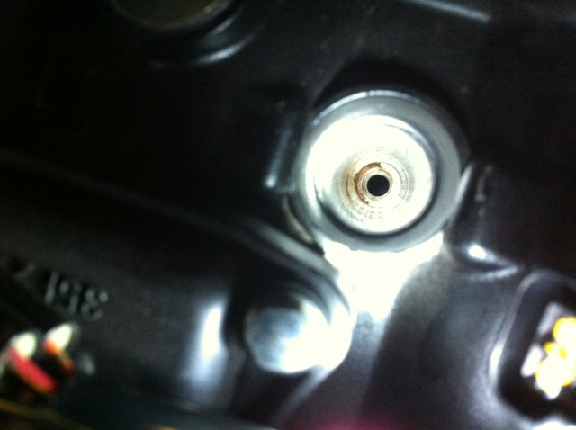

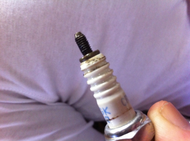

Hallo zusammen,
also als kleine Einleitung. Ich habe mir eine GSXR K7 mit 4000km zugelegt. Plötzlich fing diese anzustottern und zu mucken. Lief nur auf 3 pötten. Das Ding in die Werkstatt gebracht da hieß es es war eine Einspritzdrüse verstopft, ich sollte nun mal mit vpower fahren. Es war danach weg. Dann kam es nach gut 300 km wieder. Also hab ich gedacht woher soll der schmutz kommen also kontrollier doch mal die Zündung. Und die folgenden Bildern kamen dabei Zustande. Nun die Frage. Wie kann das sein ?? Es sind die beiden Zylinder rechts betroffen . Kann es vom Umfaller kommen das da was reingelaufen ist ??
Jetzt läuft Sie wieder gut nur kann das eine Schlimme Ursache haben ??
Mfg Mike
N
Nitro Chris
25.06.2011
5.870
Was ist das für ein Rand?
Öl oder Rostrand? Erkennt man etwas schlecht!
Aber es kann scho mal vorkommen das sich etwas Kondenswasser da ansammelt.
Mikkel
22.09.2012
11
Rheinbach
Gsxr 1000 k7
ICh weiß leider auch nichts genau ob es wasser mit Rost ist oder bissl öl. Es ist ja quasi von da unten bis fast in den Zündkerzenstecker gekommen
N
Nitro Chris
25.06.2011
5.870
Dann lass sie einfach nochmal schön lang laufen und prüf das gane nochmal.
Wenn es dann trocken ist, kann es nur angesammeltes Wasser sein.
Wenns Öl wäre müsste es wieder feucht werden.
Mikkel
22.09.2012
11
Rheinbach
Gsxr 1000 k7
Wie könnte es sein wenn es Öl wäre ?? Ist das schlimm ?
N
Nitro Chris
25.06.2011
5.870
Es sind unterhalb des Ventildeckels sogenannte Kerzenschachtdichtungen verbut.
Wenn diese undicht sind läuft dir das Öl da rein.
Mikkel
22.09.2012
11
Rheinbach
Gsxr 1000 k7
Dann werde ich diese mal suchen und kontrollieren. Vielen dank. Also muss ich keine sorgen um Kolbenringe oder zkd machen
N
Nitro Chris
25.06.2011
5.870
Also Kolbenringe und ZKD machen sich anders bemerkbar und nicht mit Öl an der Kerzenaussenseite.
Ich denke das es ne Kleinigkeit ist ;) .
Mikkel
22.09.2012
11
Rheinbach
Gsxr 1000 k7
Ok vielen dank für deine Hilfe. Kannst du mit noch kurz ne Anleitung geben so ich diese kerzenschachtdichtu g finde ??
D
Dampfsocke
31.05.2012
11
Heiningen
Servus, ich würde mal schauen ob die Wasserablaufbohrungen der Kerzenschächte verstopft sind. Oft kommt es hier zu Wasseransammlung am Kerzenstecker und führt zu Aussetzern. die Bohrungen liegen im vorderen Bereich des Zylinders. Einfach mal mit nem passenden Draht durchfahren.
