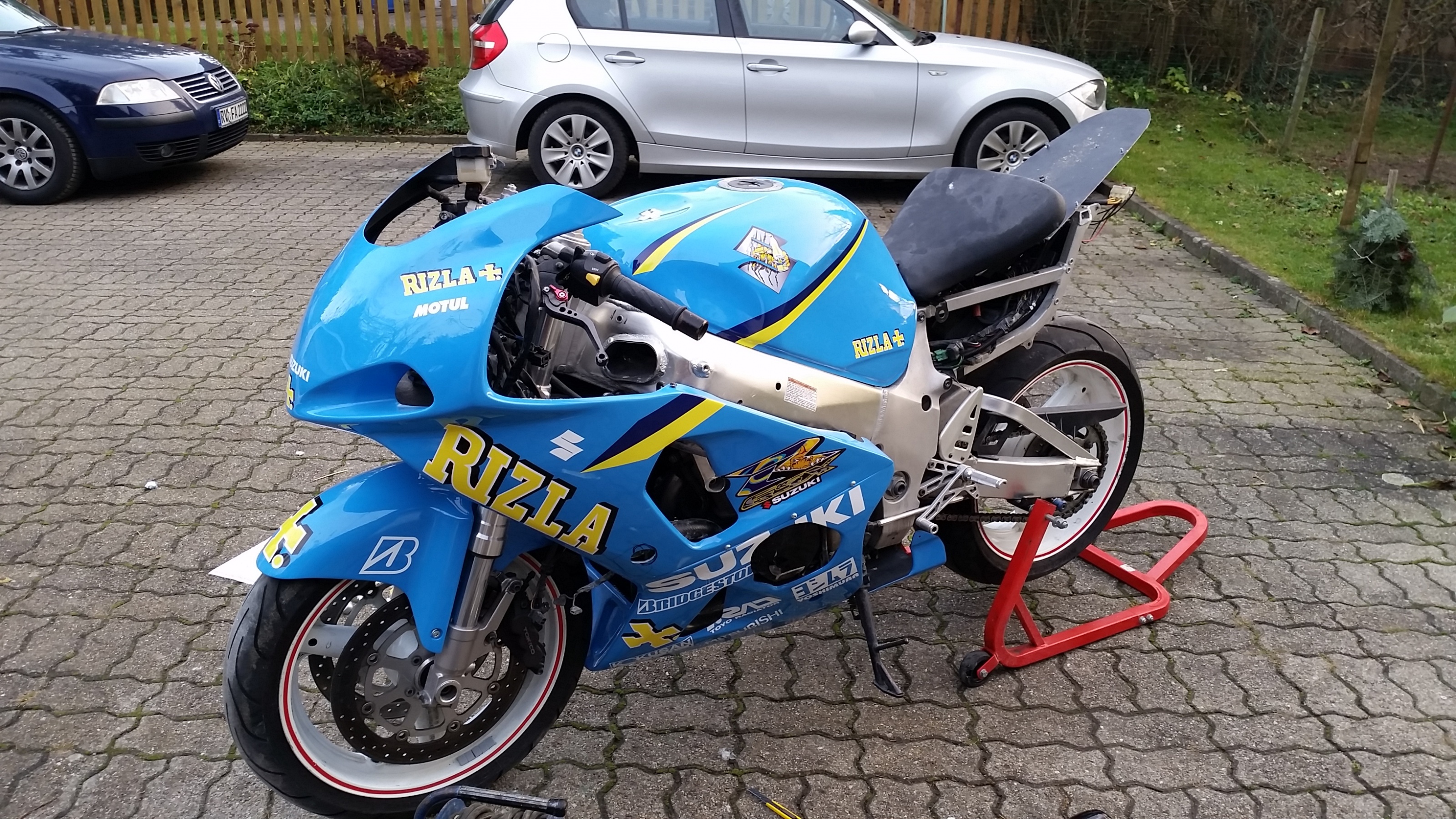

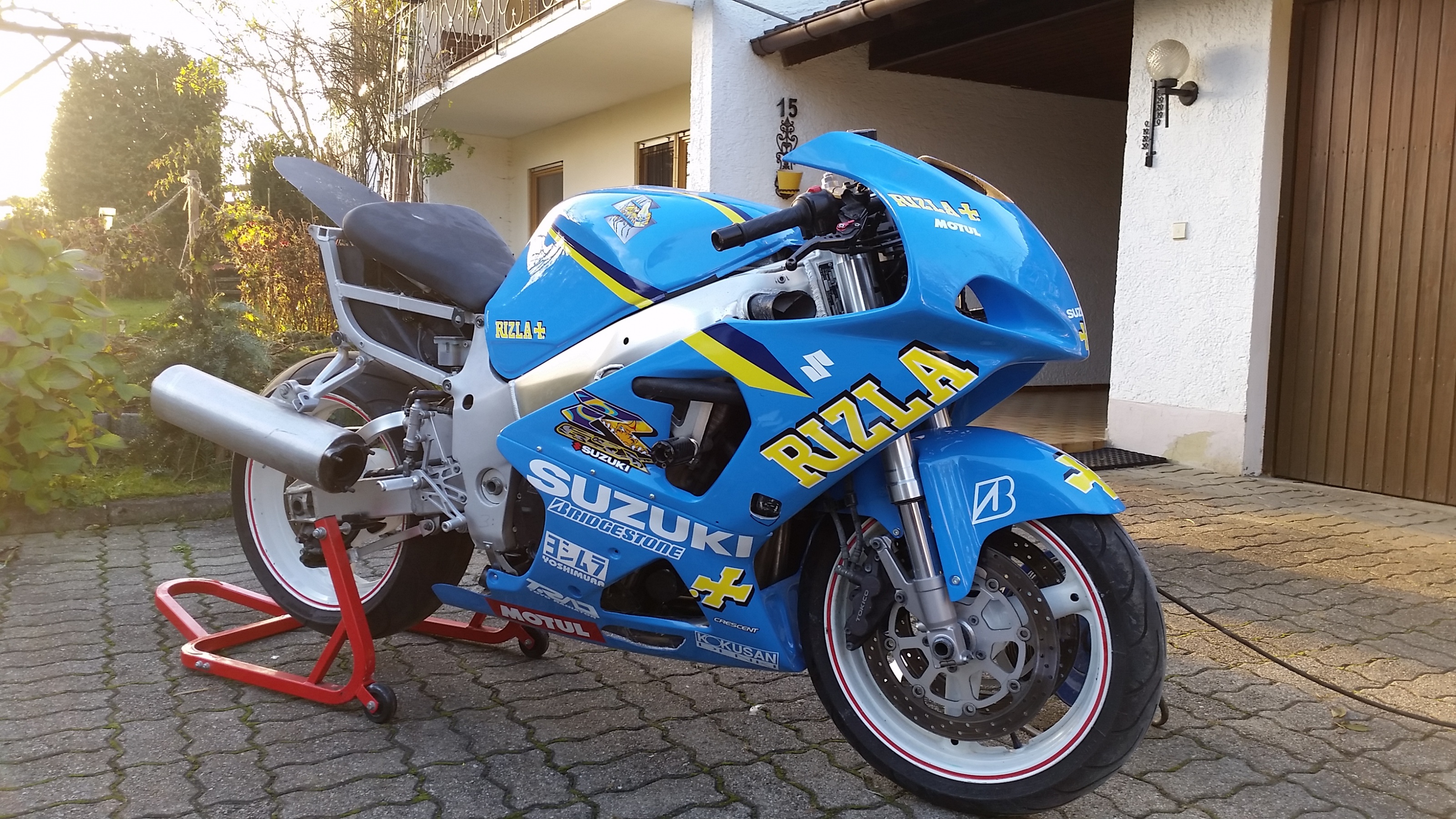

Ich baue mir gerade eine 750er SRAD Einspritzer für die Renne auf und habe bereits eine K2 Rennverkleidung montiert und angepasst. Nun habe ich noch das Problem, dass die Verkleidung links und rechts am Kühler ansteht.
Habe gesehen, dass Chef Koch da einen ZX7-R Kühler verbaut hat. Ist dieser schmaler als der originale SRAD Kühler?
Wollte ihm schon ne PN schreiben aber sein Postfach ist voll:help2:...
Gibt es vielleicht sonst noch altenative Kühler? Ich will an dieser Stelle nicht die Verkleidung zersägen, das würde nicht schön aussehen.

Hi,
breiter/schmäler kann man schlecht sagen. Kommt darauf an, an welcher Stelle.
Also in die originale SRAD Verkleidung passt er rein, nur dieses schwarze Bug Stück muss etwas zugeschnitten werden.
Bei einer SRAD Rennverkleidung normal überhaupt kein Problem.
Habe ja auch ne K2 Verkleidung. Bei mir ist der Kühler ziemlich weit vorne montiert. So weit vorne wie es gerade geht, ohne dass er beim Einfedern ans Rad kommt.
Schaut dann bisschen raus. Sprich von der Seite aus kann man ihn sehen.
Und ich glaube ich habe damals auch die Verkleidung noch ein bisschen an den Kühler angepasst.
Ansonsten fällt mir spontan nichts alternatives ein. Der ZX7R Kühler ist fast perfekt für die SRAD.
Anschlüsse etc passen alle und ist deutlich größer als der originale.
Könntest ja alternativ mal mit dem original SRAD Kühler und komplett ohne Thermostat fahren.
Im Sommer sollte das gut gehen. Im Winter musst du dann mal schauen. Evtl ein bisschen was vom Kühler abdecken.
Man kann auch ein alternatives Thermostat verbauen. Glaube von der 250er RGV, das macht früher auf als das originale von der SRAD.

Vielen Dank für die Rückmeldung. Muss mal probieren ob ich nach vorne dann mehr platz habe. Die Verkleidung steht an den unteren Ecken, links und rechts an. Habe schon überlegt die Ecken zu kappen und im 45 Grad Winkel wieder verschweißen, aber dann ist für den kühlwasserschlauchanschluss unten links kein Platz mehr. Nach unten wäre noch genügend Platz, somit perfekt für den ZX7-R kühler. Nur bin ich mir bei der Breite da nicht so ganz sicher...

Habe nun einfach die Verkleidung etwas ausgeschnitten, muss ich nur noch schön machen^^. Der ZX7R Kühler ist auch 40cm breit.
