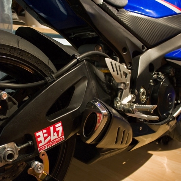

Hey Leute!
Die Saison ist rum, das Bike ist wieder im warmen...aber vorher gabs noch den neuen Endtopf!
Anbei habt ihr ein Bild davon - mit etwas schweißen geht es eigentlich recht einfach.
Der Sound ist phenomenal gut...und hinsichtlich der Leistung hab ich keine Veränderung gemerkt ;-)

sieht geil aus und klingt bestimmt auch abartig und das system mit der klappe finde ich geil!!!:D

ich mach im Frühjahr mal nen Soundfile dazu :-)
der Sound ist schon recht kernig...klingt deutlich böser als der Yoshi an der B-King von meinem Dad und ist auch nen gutes Stück lauter
Vorallem in Rechtskurven ist es schon richtig derb *g*
Bin auch schon mehrmals im Flüster-Modus an der Rennleitung vorbei - bisher ohne Probleme ;-)
Klingt auch mit der geschloßenen Klappe wie ne GS500e.
