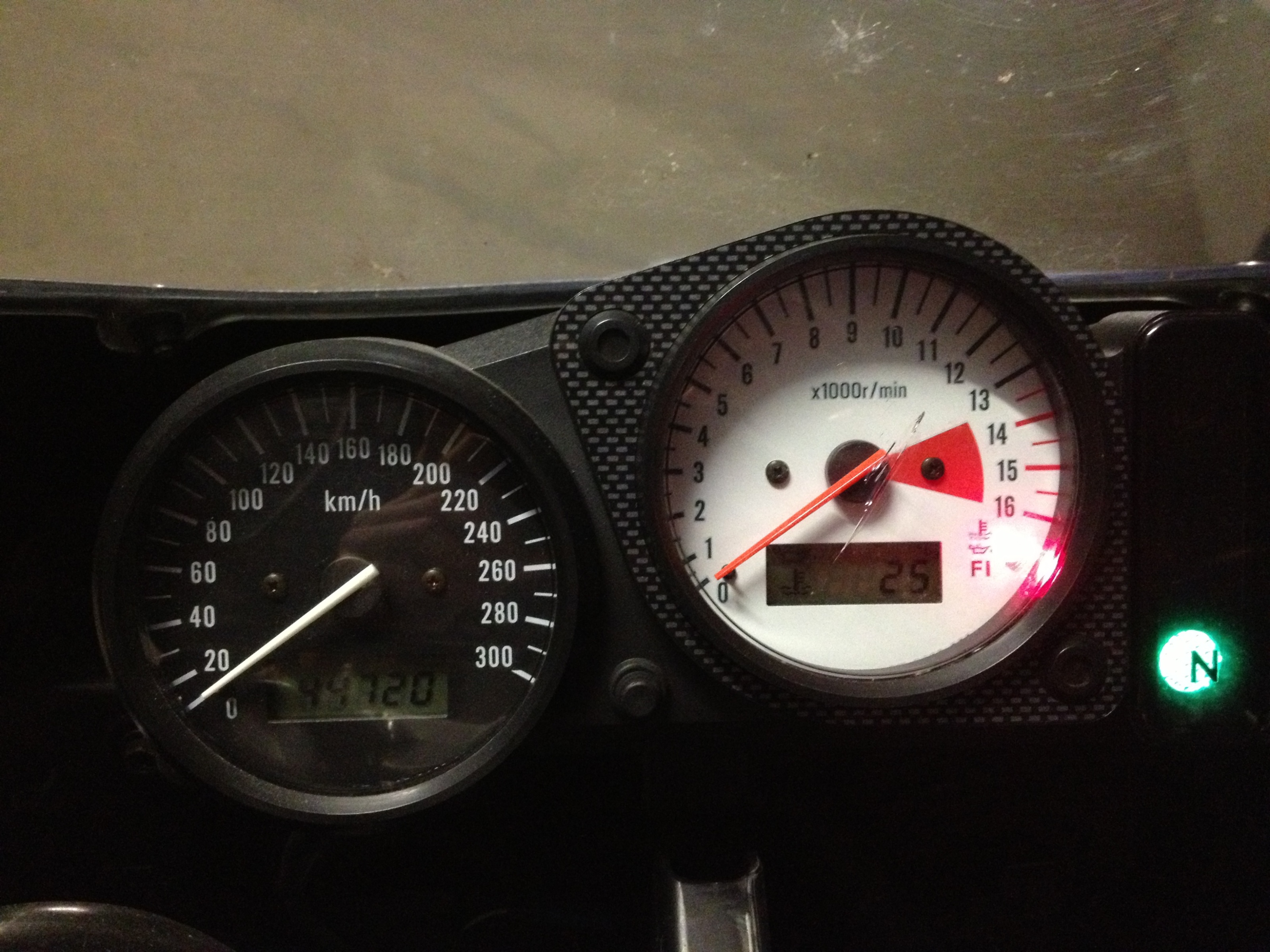

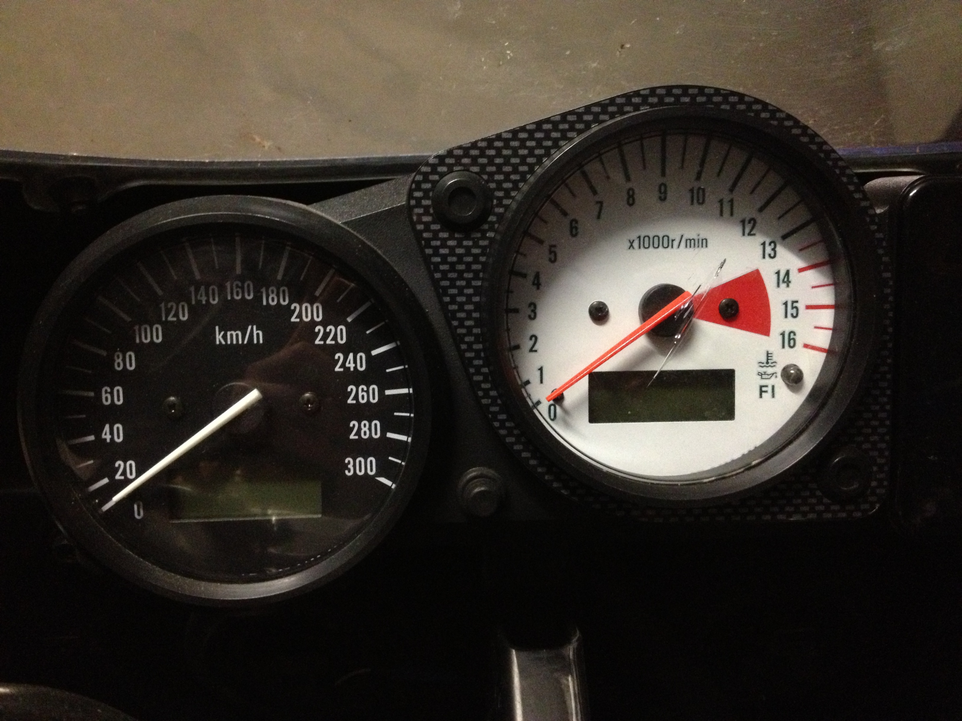

Ja das ist eigentlich auch wieder richtig ;) Da ich jetzt gerade unten in der Garage war und mir das ganze mal angeschaut habe, bin ich noch verwirrter als vorher :D Ich hab jetzt mal zwei Fotos hochgeladen und ich bin mir nicht ganz sicher was davon der Kupplungsschalter ist. Außerdem ist mir aufgefallen, dass die Schraube womit man die "Spannung" vom Kupplungsseil regeln kann, sehr weit rausgedreht ist. Auch der Kupplungshebel hat am Anfang ziemlich viel Luft bzw. fühlt sich etwas "lasch" an ... da sollte ein neues Kupplungsseil her oder?
Aber um noch einmal auf's Thema Startproblem zurückzukommen: ich gehe sehr stark davon aus, dass die Probleme mit dem Kupplungsschalter zusammenhängen. Ich hab jetzt mehrmals versucht das Motorrad zu starten und als es nicht ging hab ich nichts anderes gemacht als die Kupplung so oft neu zu ziehen bis sie anspringt. Nach dem dritten oder vierten mal ist sie dann einwandfrei angesprungen. Und da das Kupplungsseil auch etwas locker ist, wird das schon irgendwie zusammenhängen ;)
Kannst auch an den Kühler gucken, wenn der in Fahrtrichtung nen Thermostat auf der Gasgriffseite hat deutet das auch auf ne Gaser hin.;)
Hmm das kommt jetzt etwas zu spät, jetzt bin ich nicht mehr in der Garage ;) Werde ich morgen aber mal schauen ;)
Trotz allem gehe ich mittlerweile sehr stark davon aus, dass es ein Einspritzer ist. Erstens habe ich die besagte "FI" Lampe, welche leuchtet wenn ich die Zündung einschalte und wieder ausgeht sobald ich das Motorrad starte. Außerdem ist es ein BJ 1998 und vom Gefühl her nimmt sie das Gas einfach "anders" an ... meine vorige war ein Vergaser und die Gasannahme war einfach "anders" :D
Aber gibt es nicht ein komplett eindeutiges Indiz wenn man die SRAD vor sich stehen hat ob es ein Vergaser oder Einspritzer ist? So etwas "100%iges"? ^^

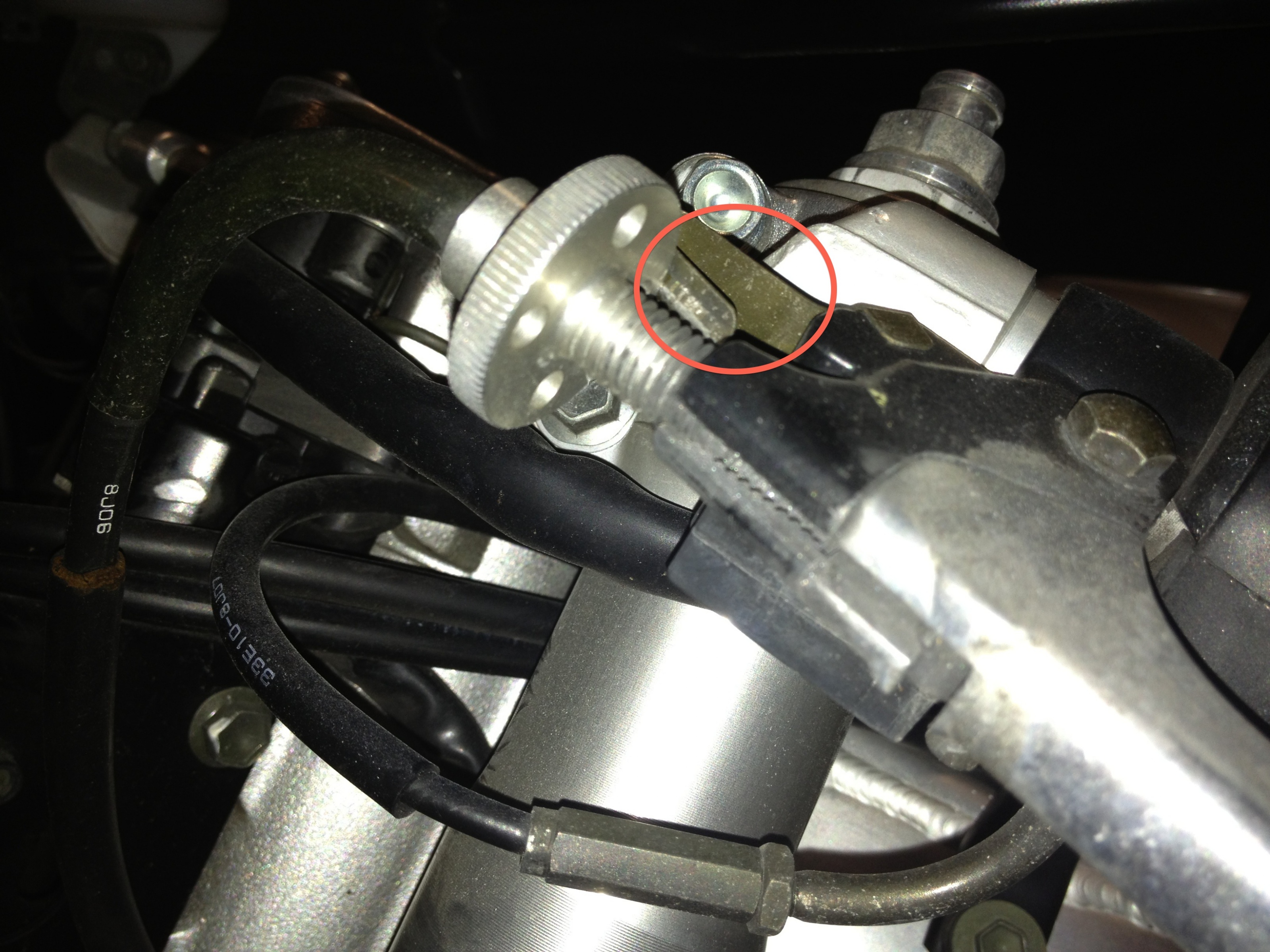

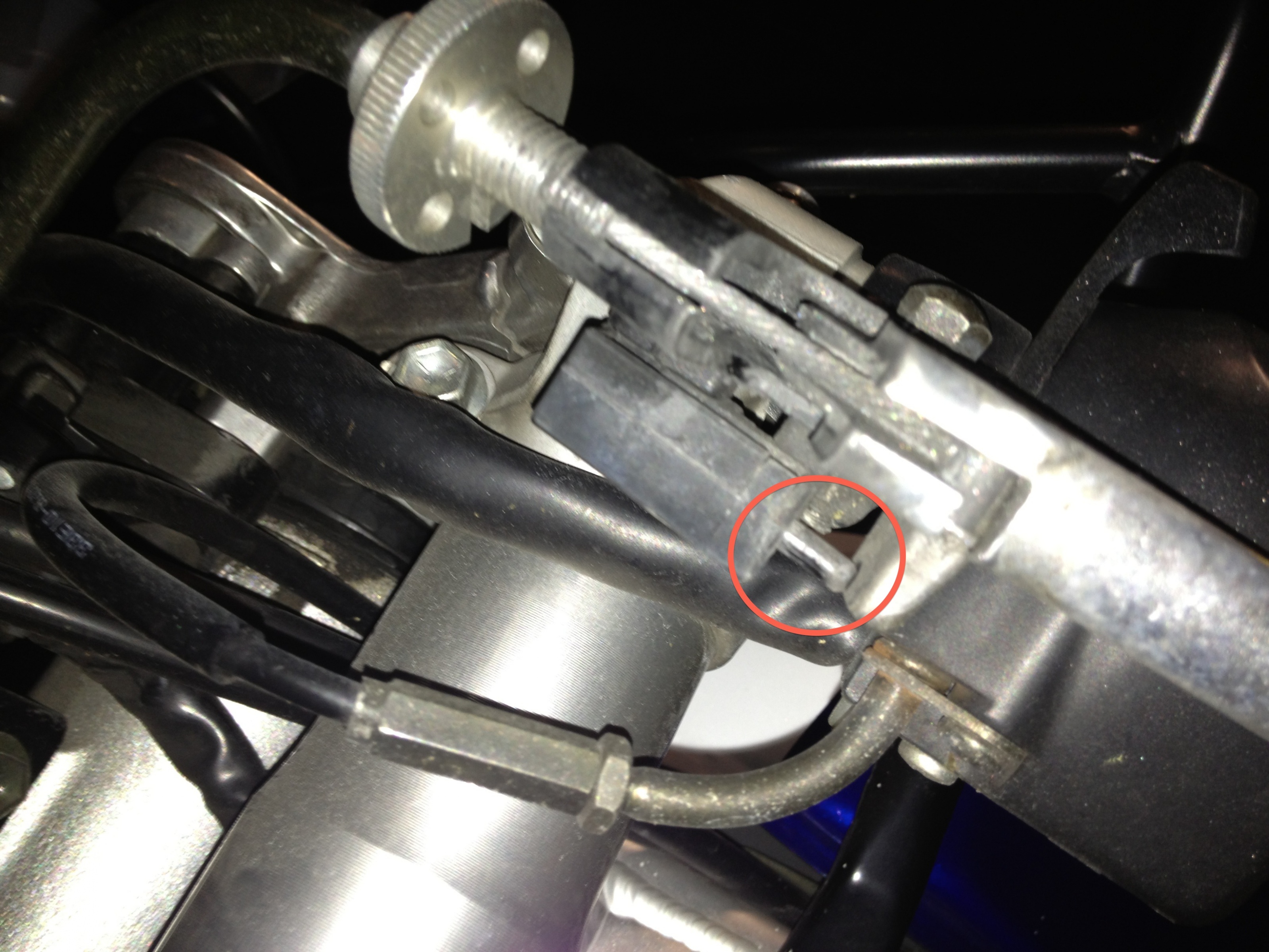

Eine Frage bleibt allerdings noch offen und zwar: was ist jetzt eigentlich der Kupplungsschalter? Ich hab auf den beiden Bildern oben jeweils 2 rote Ringe gemacht ... welches ist der Kupplungsschalter?

Das zweite Bild der kleine Schalter UNTER dem Kupplungshebel.
FzG
Super danke für die schnelle Antwort! Und diesen einfach zu überbrücken reicht? Sprich dann brauche ich beim Starten die Kupplung nicht mehr ziehen?
