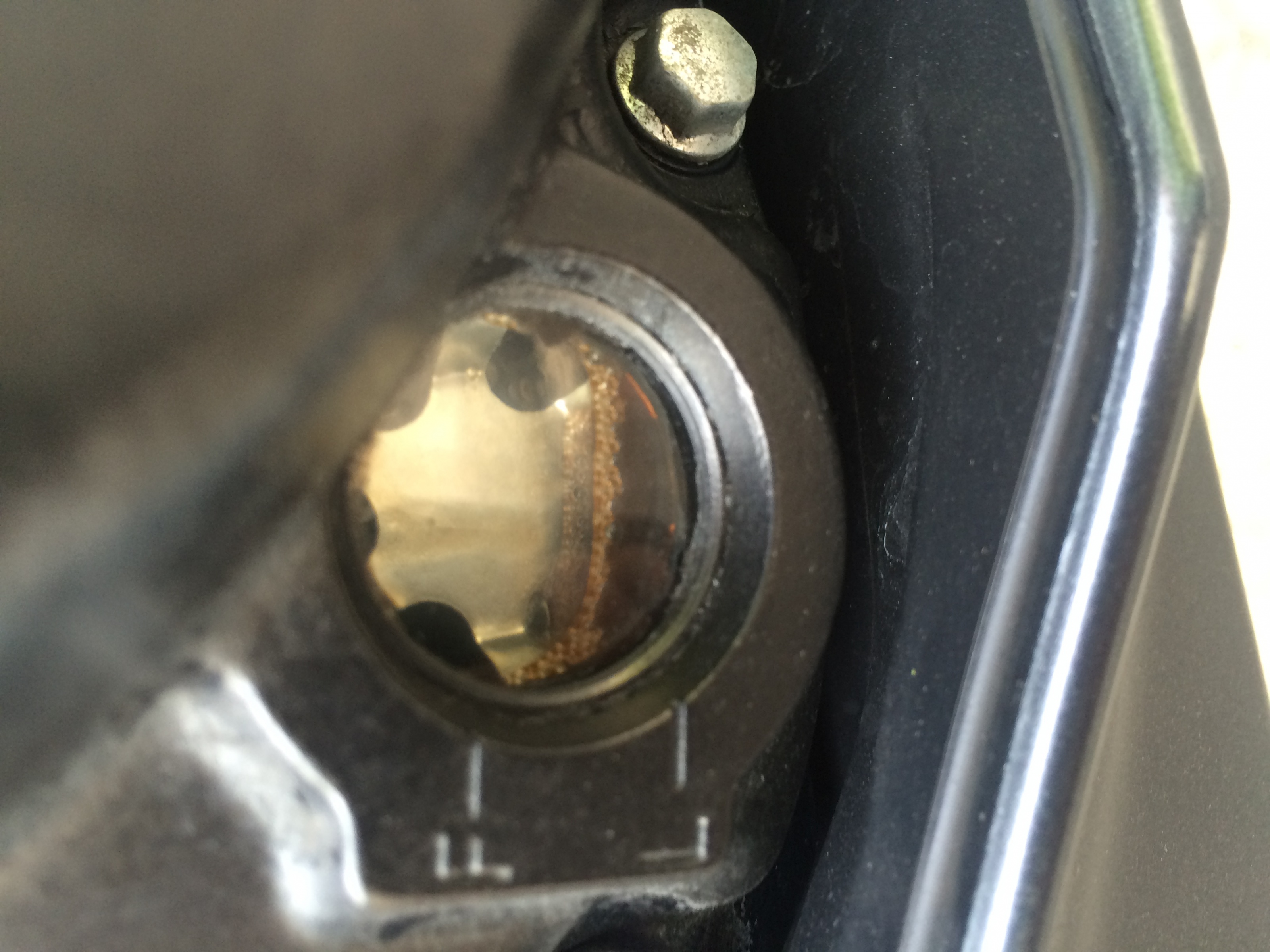

Hi nochmal , also habe es jetzt mal beobachtet. Denke bei dem post drüber habe ich mich vertan, war doch noch nicht kalt die Maschine. Bin heute morgen vor der an die Maschine und habe nachgeschaut. Im kaltem Zustand ist der Stand leicht über minimal. Bin vorhin ne runde gefahren und im warmen Zustand ist sie über Max. Habe dann mal nach dem Ausstoß beim Gas geben und Last wegnehmen geschaut. Kein weiser Rauch zu sehen. Und hab noch ein Bild vom Öl im schauglas. Ist das normal ???
Hatte nach der werkstatt fahrt noch ein Mal bisle Verlust aus den Schläuchen. Seit dem also 1 Woche ist mir nichts mehr aufgefallen , es sei denn er hat es während der Fahrt rausgeblasen. Temperatur während der Fahrt bei 75 - 85 grad und im Stadtverkehr so bei 106 , Ventilator geht bei ca 100 an und dann kühlt er runter unter hundert. Stimmt es das man es nur bei wirklich warmen Wetter 100 pro merkt , also bei 30 Grad fahren und im Stadtverkehr dass wenn er dann Wasser rausbläst das was futsch ist ? Danke schon mal für eure Antworten
Gast10319
sry, wo siehst du denn da öl im schauglas, ich sehe rein nix.

Habe es so ausbalanciert beim schauen . Wenn Sie gerade steht ist der Stand im Sollbereich perfekt, je nach Lage ist das Glas komplett zu.

Ach jetzt :lol: ja klar ist das Bild verdreht. Dachte er meint weil das Öl nicht das komplette Glas ausfüllt
