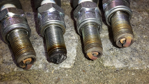

Es gibt Neuigkeiten.....
Schaut euch mal die Kerzen an!
Ich sag ja dass hier was nicht ganz stimmt :-). Nochmals, unter Last läuft alles perfekt, Nur sobald die Last um "0" rum geht stottert sie.
Ok, das nun kann viele Ursachen haben.... Das schlimmste wären zb defekte Ventile.
Ich hab erstmal Zündspule und Kerze in nen anderen Pot geschraubt (vorher natürlich gereinigt und geprüft -läuft nun aber noch genauso). Wenns Problem mitwandert wäre es nur das.
Ne Druckprüfung könnt ich auch noch machen...wennn ich mir ne Uhr besorge.
Selbes ginge noch mit den Einspritzventilen. Nur weiß ich noch nicht wie gut die zu wechseln sind...
was sagt ihr denn zu dem Bild? (K4 mit 25t km)
Weiß jemand was rein theoretisch im schlimmsten Falle ein Kopf ausbauen und sagen wir 2 Ventile richten kosten würde - nur grob... 500, 1000?
