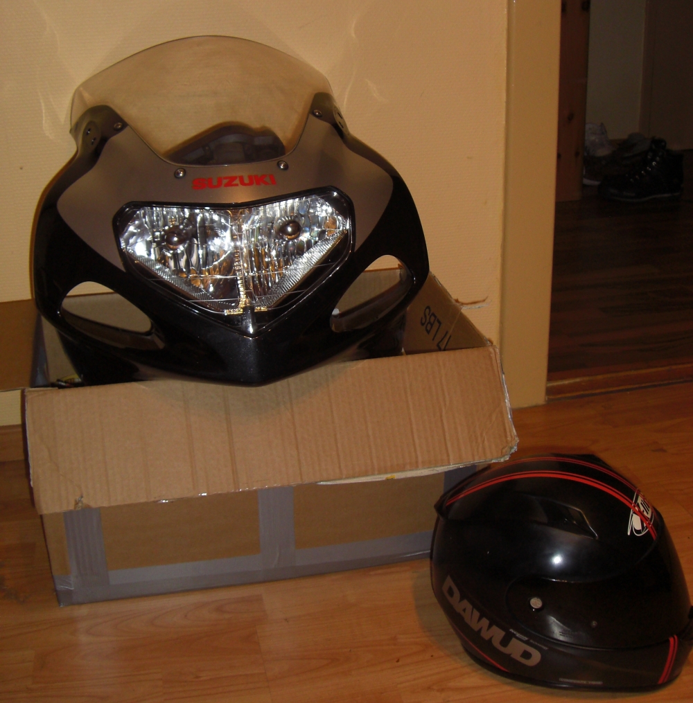

Habe mir bei Ebay für einen € ein originales Windschild geschossen und es abgeschliffen und neu aufpoliert da es richtig runter war. Ergebnis ist super. Nebenbei noch mein Helm der noch nicht ganz fertig ist.

Sieht echt wieder ganz gut aus! Womit hast du das aufpoliert?

Mit 3M Polierpaste. Die Grüne mit Schleifmitteln zum groben Vorpolieren, dann die (ich glaube) rosane zum Finish. Zum Schluss Anti Hologramm (müsste blau sein) gegen die Schlieren - für ganz normalen Lack. Hatte mir gedacht das Lack nichts anderes als Kunststoff ist, wie die Acrylscheiben ... also ist diese spezielle überteuerte Plastikpolitur wohl nur Geldmache. Nachdem ich nochmal mit einem Lackiererkollegen gesprochen hatte und der mir erzählte das er grundsätzlich alle blinden Scheinwerfer von Kunden so wieder aufwertet war die Sache dicht. Hat super funktioniert, war nur sehr zeitintensiv. Habe erstmal 800er, 1200er, 2000er und dann 4000 geschliffen (nass).

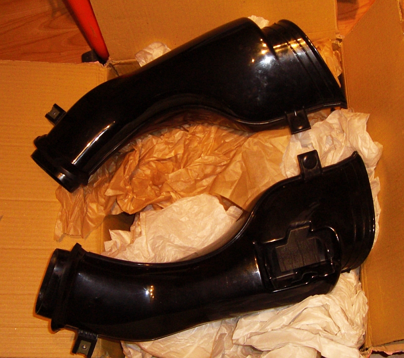

Endlich schwarze originale RAMs =) Danke an Endzeit für den tollen Tausch!

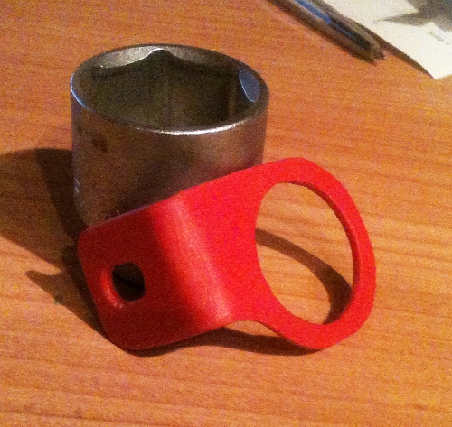

So, habe heute weitergemacht und eine neue Steckdosenhalterung aus ABS hergestellt (alles mit nem Dremel) - ich sag dazu nur "Mcdonalds schmeckt einfach gut", vll. versteht es ja der Eine oder Andere =)
Ist super geworden und die Farbe passt auch!

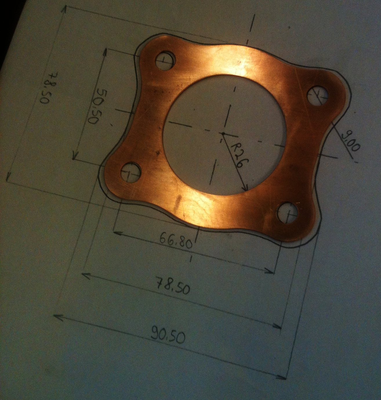

So, heute wurde ich endlich fertig mit der Kupferdichtung für den Mivv GP.
Für Leute die nachbauen wollen, es ist kein R26 sondern R27 - Schreibfehler!

sehr nice. bist du cnc fräser oder hast du da wen an der hand der dir die sachen macht?

Joa, so ähnlich.
Die Dichtung habe ich übrigens wasserstrahlgeschnitten. 1,5mm Kupferblech kannst du so nicht fräsen =)

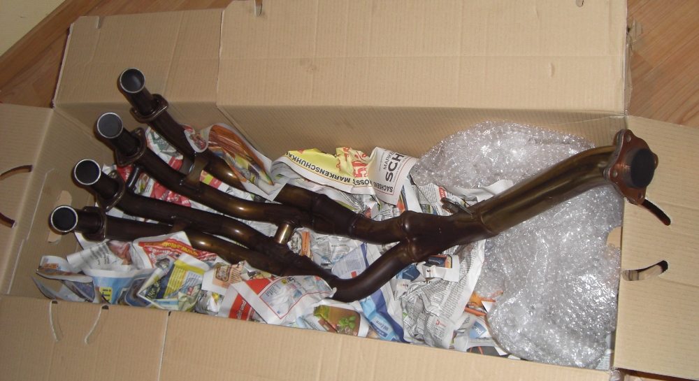

Sooo... endlich nen Edelstahl Pott!!!

bei facebook hätt ich jetzt"Gefällt mir " gedrückt:D ;-) schickes teil, was haste hingelatzt dafür? neu oder aus der bucht?

Bucht, aber privat geeinigt... Na so um 120€, finde ich günstig.

Soll der Pott aus Edelstahl nochmal mehr leisten bringen? Hat aber net ABE oder? :P

Moin,
nein um Leistung geht es nicht. Mir gehts mehr um Optik - der Originale der K1 ist aus Stahl und dementsprechend anfällig und nicht schön anzusehen.
Habe den Krümmer nun getauscht, das war eine MEGA Fummelei da ich den Kühler nicht aushängen wollte - aber nun passts und sieht sehr geil aus!
Der dB-Eater ist mittlerweile auch fertig gedreht. Ich mache die Tage mal Fotos.

Nochmal zum Vorposter. Die Edelstahlanlage ist original von Suzuki, Krümmer brauchen eh keine Eintragung bzw. Gutachten.
