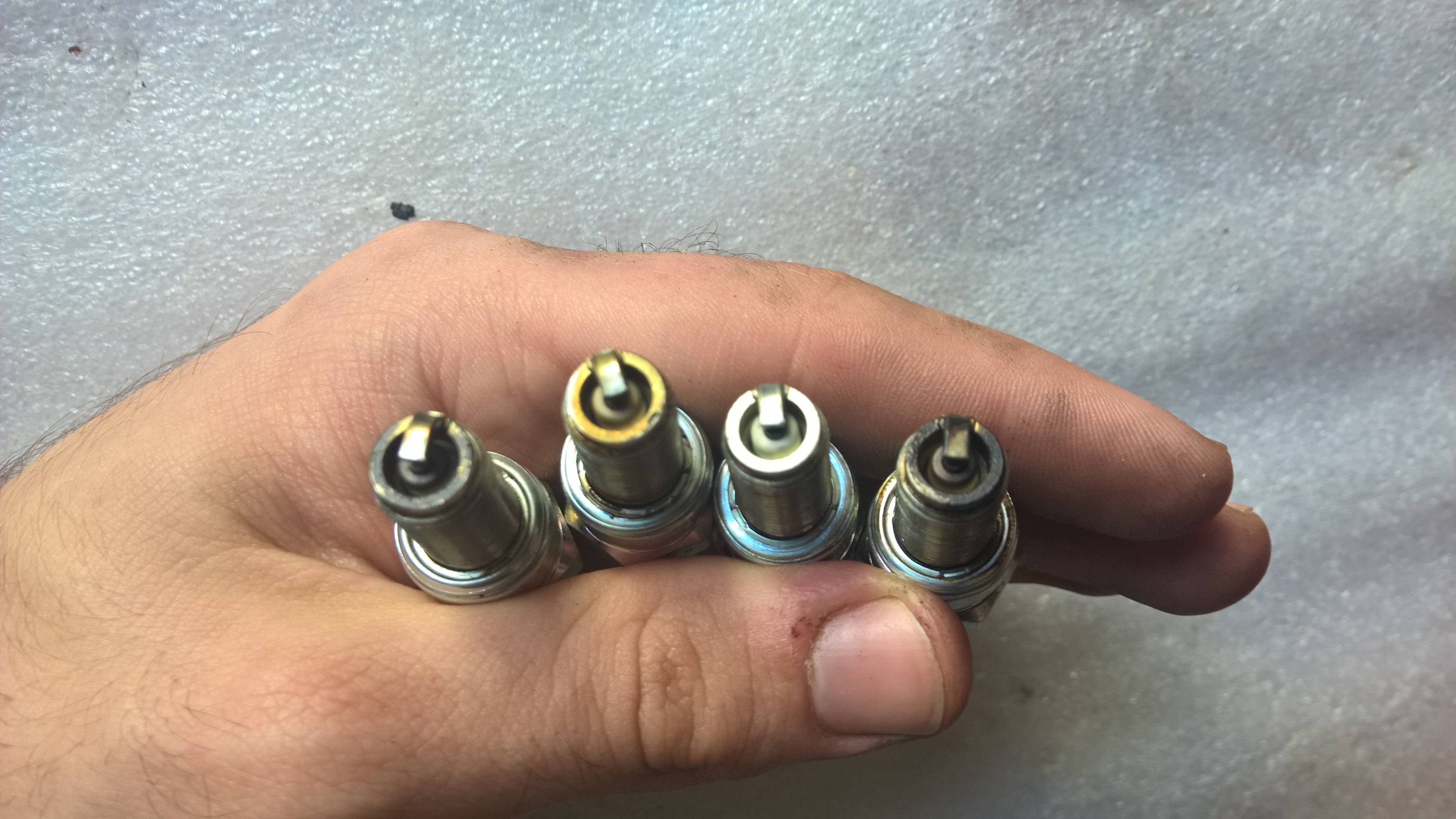

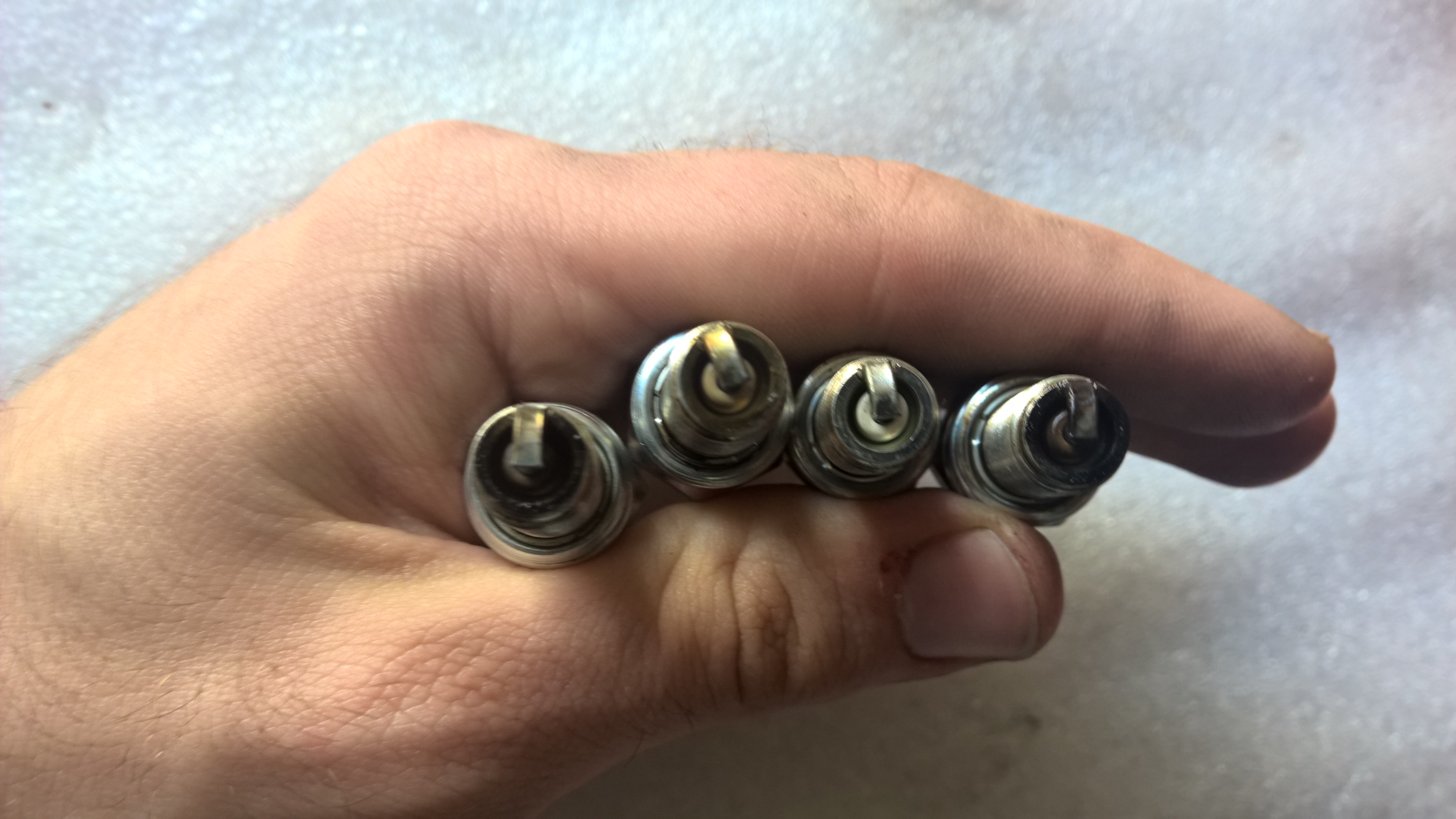

Beim Ausbau ist mir allerdings etwas aufgefallen: Die alten Kerzen waren ja allesamt schwarz, bei den neuen Kerzen ist das Kerzenbild von Kerze zu Kerze verschieden. Siehe da: WP_20150826_10_51_19_Pro.jpgWP_20150826_10_51_24_Pro.jpg
Die Zündkerzen auf dem Bild sind von links nach rechts 1,2,3,4 (Zählweise in Fahrtrichtung)
PS: Kerze Nr. 3 ist NICHT vom Blitz so hell, sondern sah tatsächlich aus wie neu!
Bei Zylinder 2 (gelbe Kerze) ist mir auch noch bei der Kontrolle des Spiels etwas anderes aufgefallen (habe mir gedacht kann ja nicht schaden sich mal die Ventile anzusehen, vllt ist da ja trotzdem was. Im gestrigen Video sieht man das zwar nicht unbedingt gut, aber beim abrupten Gasgeben [nicht Vollgas] "spuckt" der Motor manchmal etwas aus den Gasern... Aber naja, Ventilspiel ist ja i.O. [heißt ja aber leider nicht, dass auch der Sitz passt...]) - aufgefallen ist mir nämlich das: WP_20150826_13_24_12_Pro.jpg
Scheint aber Öl (gewesen) zu sein...[Öl ist ja auch noch relativ neu und hat auch unten durchs Schauglas noch keine Verfärbung) Habe mir dann die Zündkerze nochmal genauer angesehen und siehe da: Man kann dieses gelbe Zeugs einfach mit dem Fingernagel abkratzen - hatte in etwa die Konsistenz von Gummikleber.

Die Zylinder 1+4 sehen aus als würden sie arbeiten, aber die Zylinder 2+3 sehen eher wie Faulenzer aus. Untersuche mal die Zündspule für die Zylinder 2+3, schau mal ob die Kontakte zu den Zündkabeln marode sind, wenn nicht dann miss mal die Zündspule durch. Einmal im Kalten Zustand und einmal bei betriebswarmem Motor, oft reißt über die Jahre die innere Isolationsschicht in den Spulen, das kann man von außen nicht sehen, und es kommt durch Erwärmung und Ausdehnung zu einem Kurzschluß bei betriebswarmem Motor. Solltest Du kein Messgerät haben, dann gege nach dem ausschlußprinzip vor. Reinige die vier Zündkerzen und tausche die Zündspulen untereinander aus, laß den Motor laufen vorallem in den Betriebstemperatur hinein, auch ruhig fahren. Dann wieder die 4 Zündkerzen rausbauen und schauen welche Zylinder jetzt ein Arbeitsbild haben und welche nicht. Sollten jetzt die Zylinder 1+4 unbelastet aussehen, dann ist deine Zündspule defekt. Du kannst natürlich auch im Kaltenzustand und in der Betriebstemperaturphase die Zündkerzen selbst auf einen Zündfunken hin kontrollieren, wie das geht weißte sicher. Wenn alles OK sein sollte, dann prüfe auch mal den Kühlerwasserbehälter, ob da Öl drin ist.

Reine Vorsichtsmaßnahme, hatte vor Jahren mal den Fall, mit ner defekten Kopfdichtung, wo das Kerzenbild so ähnlich gelblich wie das Frostschutzmittel eingefärbt war.

Das scheint - wie gesagt - Öl gewesen zu sein. Das Öl hat nämlich noch diese goldene Farbe.
Habe auch ganz vorsichtig durch den Einlasskanal ein dünnes Holzstäbchen geschoben und das Etwas am Kolben weggestreift. War weder ein Widerstand zu spüren und das Stäbchen war danach einfach nur ölig.
Würde auch die Zündkerze erklären. Warum allerdings so viel Öl in dem Zylinder rum läuft, frag ich mich auch. Vllt hat ja einer der Kolbenringe oder eben wie Rhoischnook vermutlich denkt - die ZKD - was. Glaube ich aber nicht, aber ausschließen kann mans an der Stelle ja auch nicht. ;)
