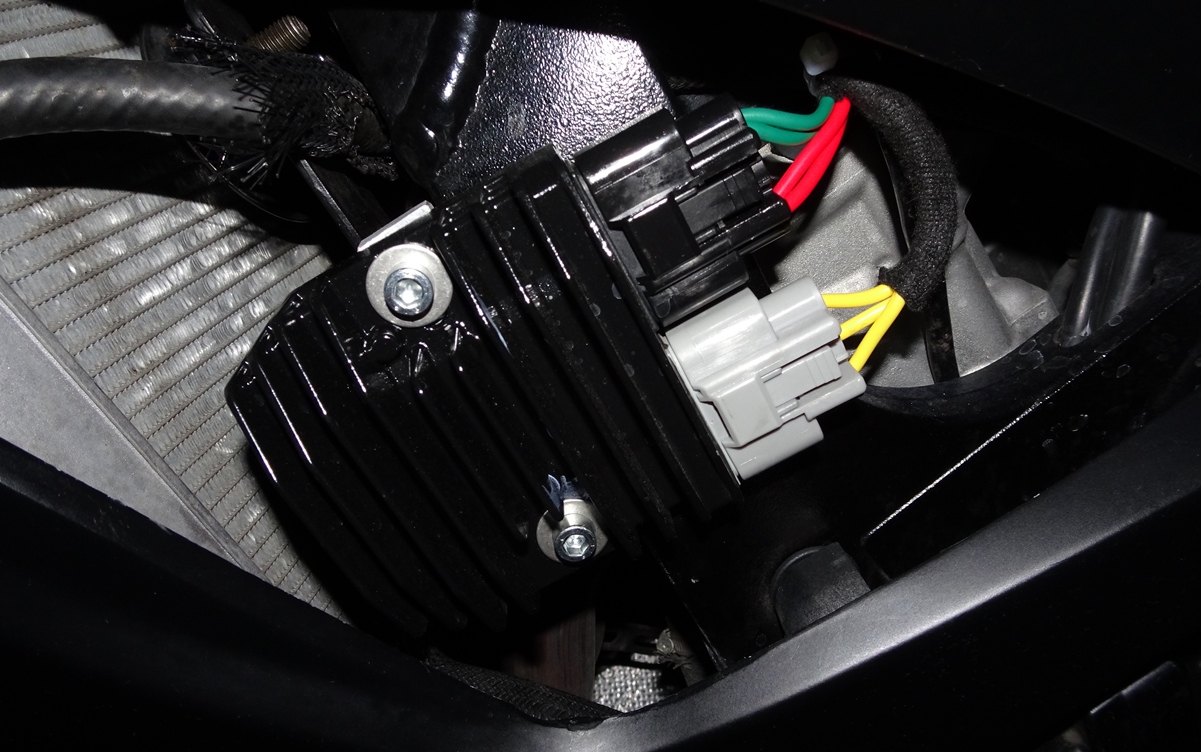

Moin Leute..
also folgendes ist passiert in der letzten Zeit
ich habe die Adapterplatte von Schwingspule erhalten (danke dafür :) ) habe diese etwas nachgearbeitet (Löcher aufgebohrt + entgratet) und habe die Platte plus Mosfetregler und Adapterkabel an empfohlener Position angebracht.
Jetzt habe ich allerdings eine Frage bzw. ein Problem...
Ich hab das Adapterkabel schon an dem Regler befestigt (die Stecker befinden sich in Fahrtrichtung links, so wie auf den Bildern). Am obersten Punkt des Rahmens ist noch ein freier Weg für die Stecker, allerdings reichen die vom Adapterkabel nicht ganz rein.. Es war ja beschrieben, dass man die Zuleitungen aus dem "Kabelbaum" befreien muss, allerdings geht ein Kabel Links runter (könnte mit der Länge trotzdem gerade so passen) und das andere verschwindet rechts im Strang... bin mir aber ziemlich unsicher dass das langgenug ist. Muss ich das noch zusätzlich verlängern oder tatsächlich einfach freilegen und "Fertig"?
Über eine baldige Antwort würde ich mich freuen :p
Schönes und unfallfreies Wochenende! :
Gruß,
Marc

Hey Marc,
damals als ich die Anleitung geschrieben habe hat es gereicht das Kabel vom Hauptstrang zu separieren.
Wenn ich mich allerdings recht erinnere hatte ich die Kabel in Fahrtrichtung rechts nach unten verlegt. Allerdings hatte ich bei mir einen original Regler verbaut und somit kein Adapterkabel im Einsatz.
Mfg Bram

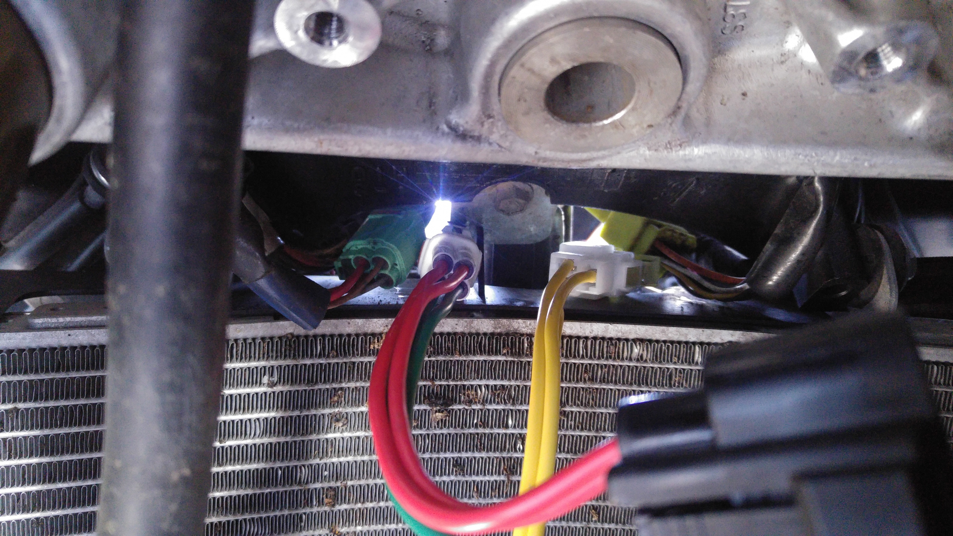

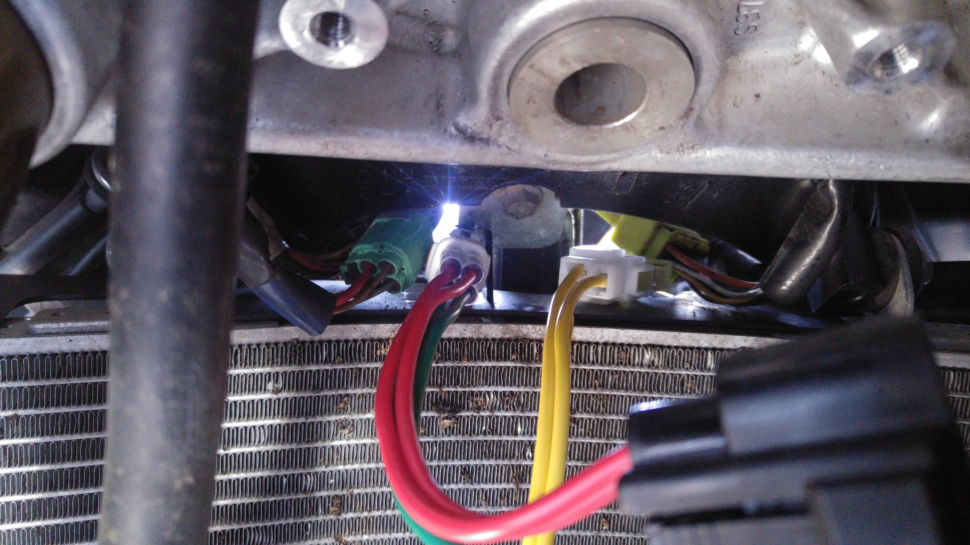

Gregor750
Gregor750
16.03.2017
23
Steiermark
GSX-R 750 K7
Ich hab den bei mir so verbaut. Vielleicht hilfts :)
Die Kabel wurden oben hinter dem Rahmen verstaut.

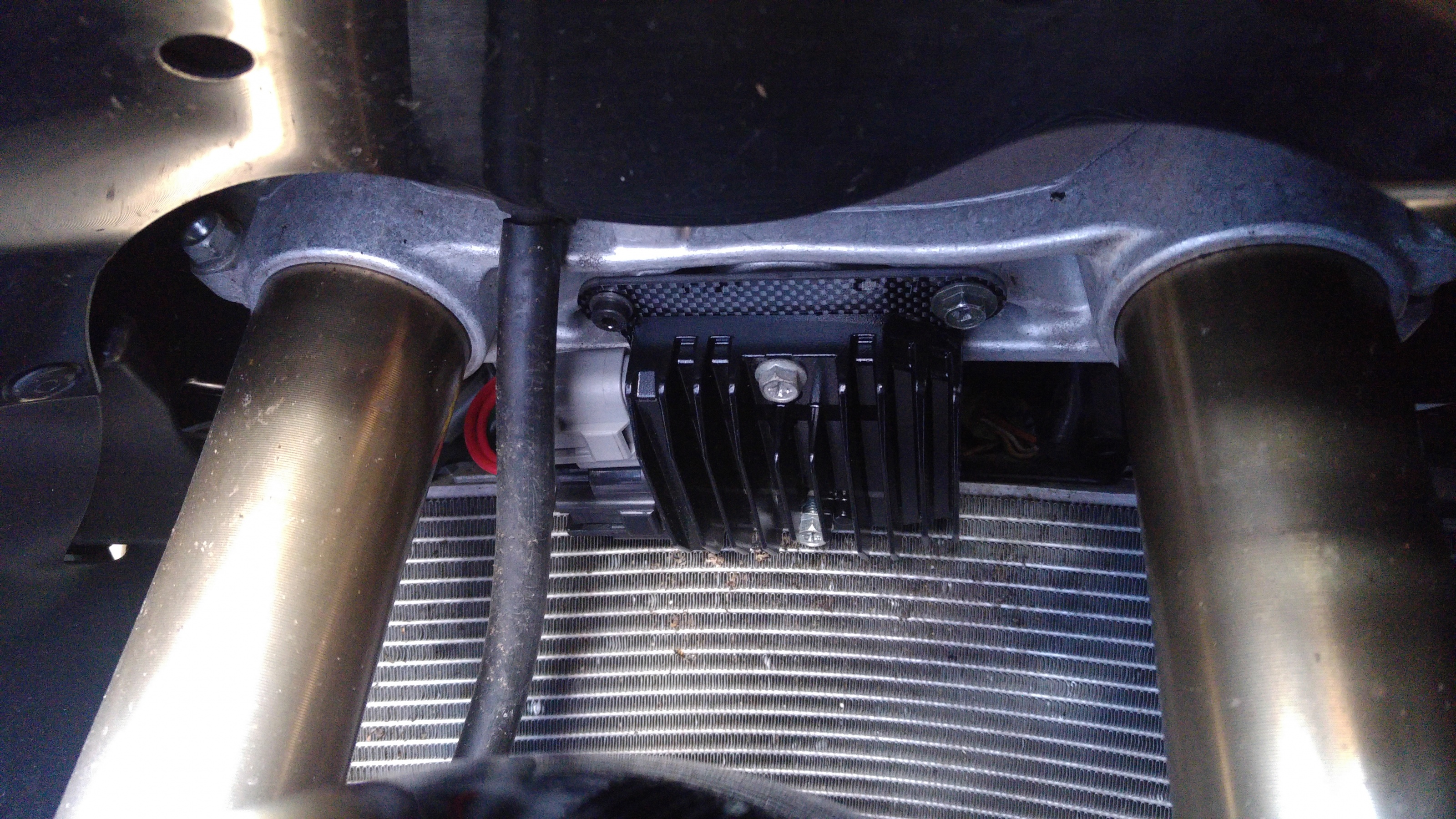

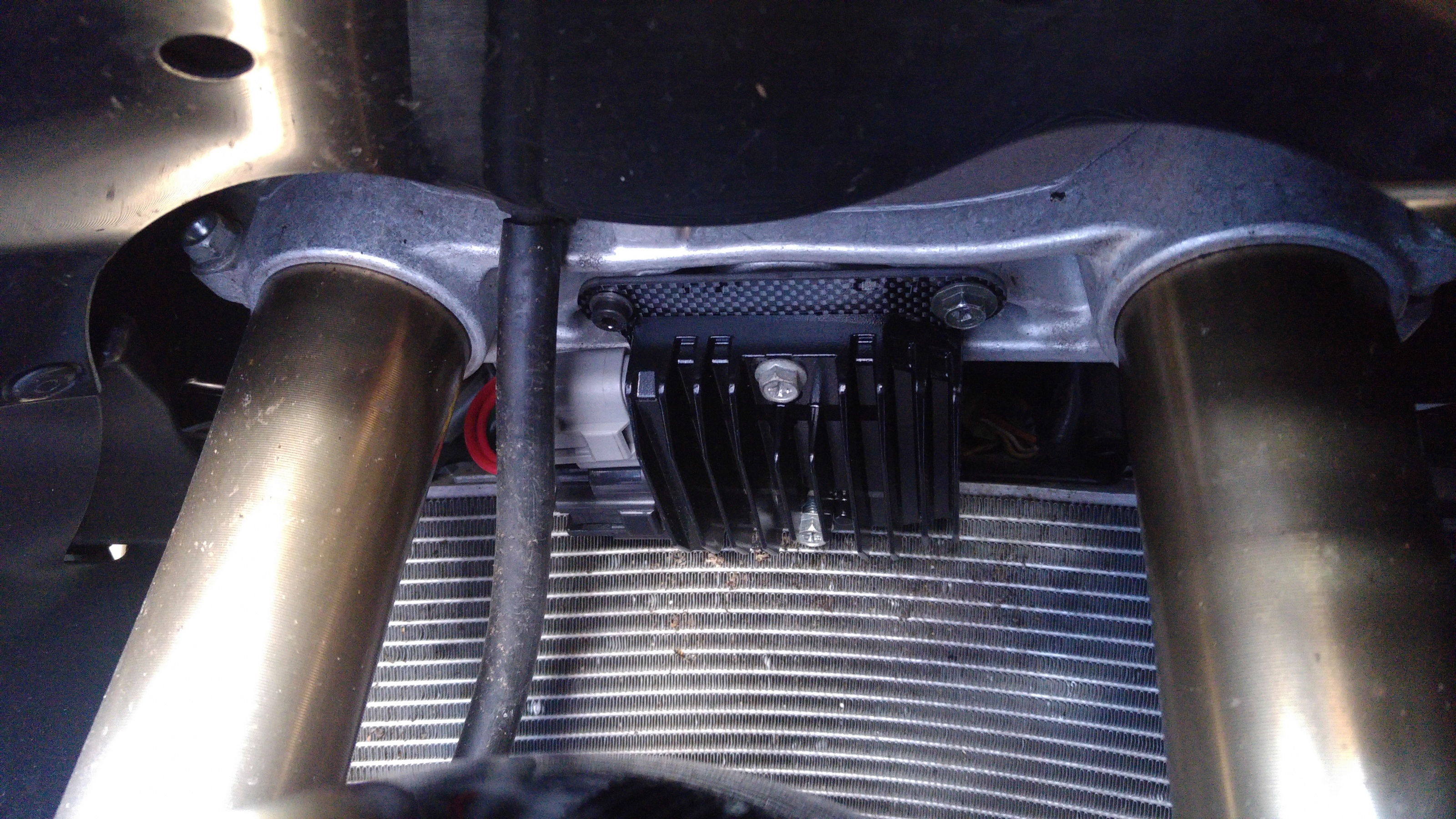

marc600
15.03.2017
15
Lüneburg
gsxr600 k7
hier sind die Bilder wie ich den neuen Regler eingebaut habe :)
