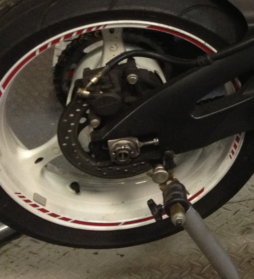

Hier mal ein Bild von meiner, ich hoffe man kann genug erkennen.
Die Frage ist nach wie vor: kann ich den Stift einfach entfernen und n Bisschen Loctite raufschmieren?

Robert hat schon Recht, solange das Gewinde sauber ist und mit einem vernünftigen Drehmomentschlüssel festgezogen wird, ist das so in Ordnung. Der Sicherungssplint nimmt ja keine Kräfte im Normalfall auf. Fürs gute Gewissen wird ein Tropfen Loctite mittelfest aber auch nicht Schaden, aber dann muss das Gewinde auch fettfrei gemacht werden.
