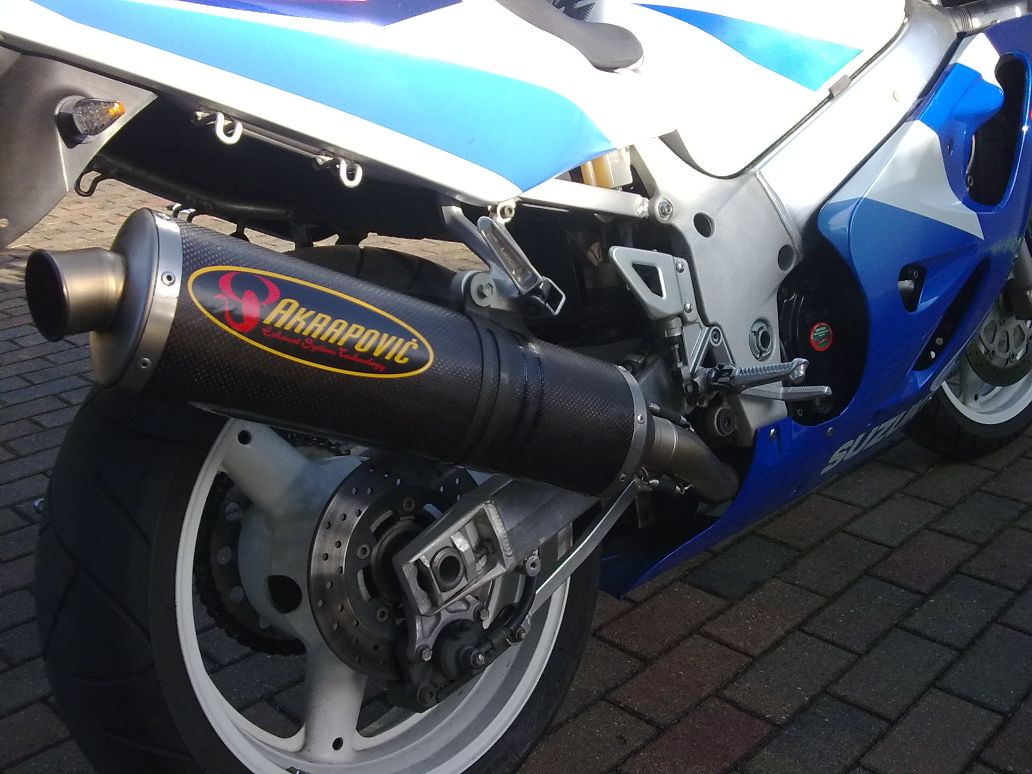

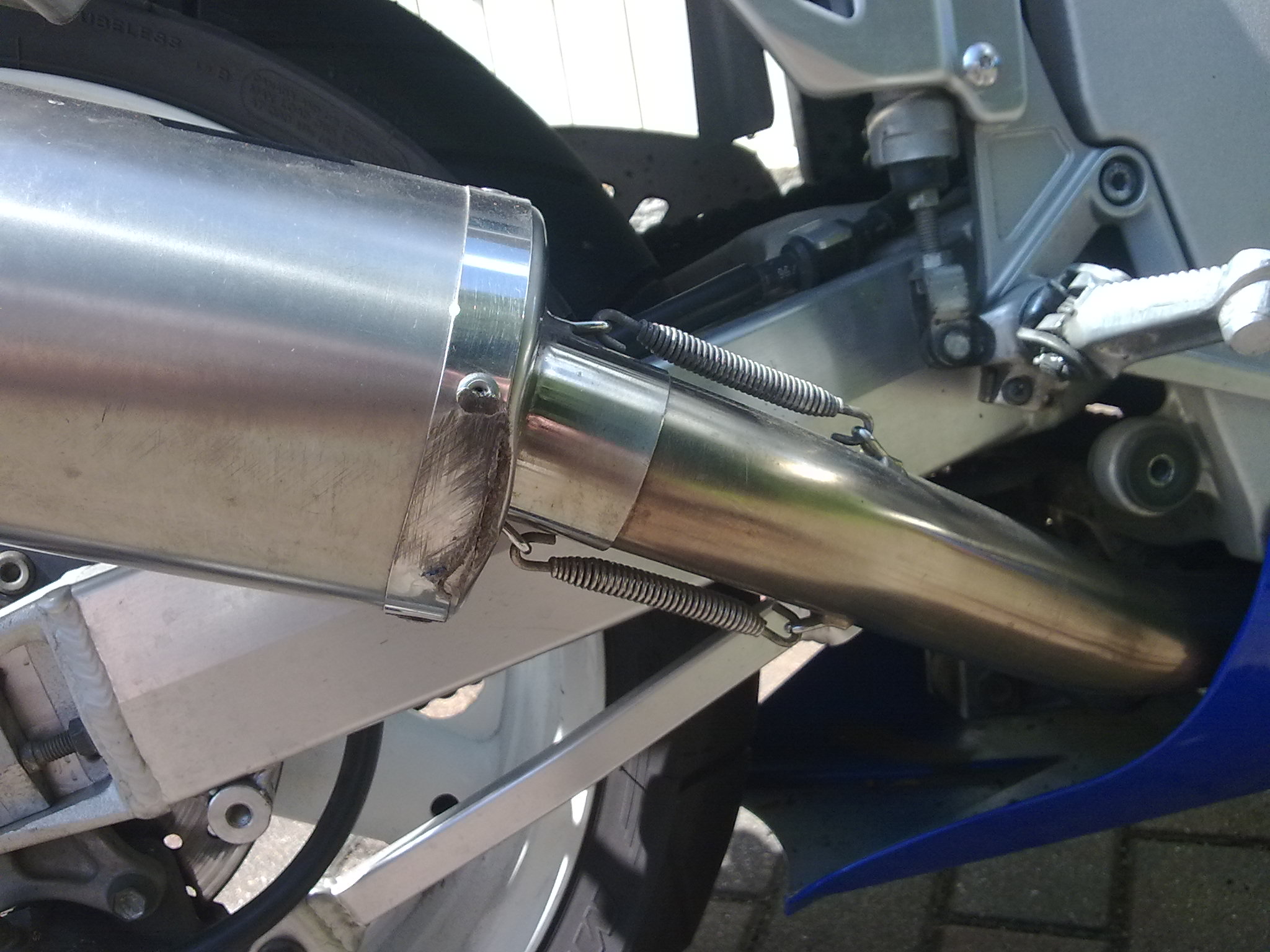

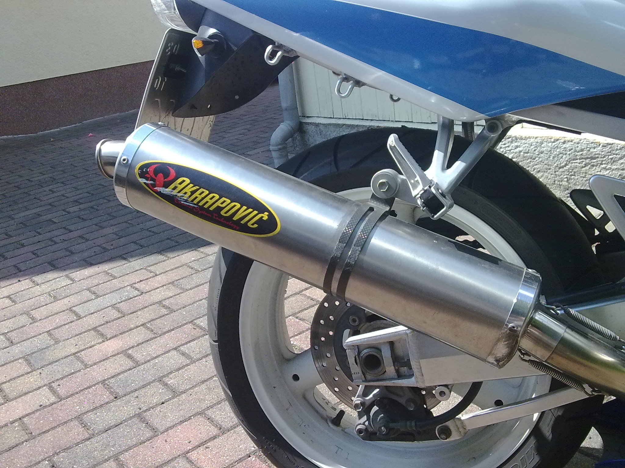

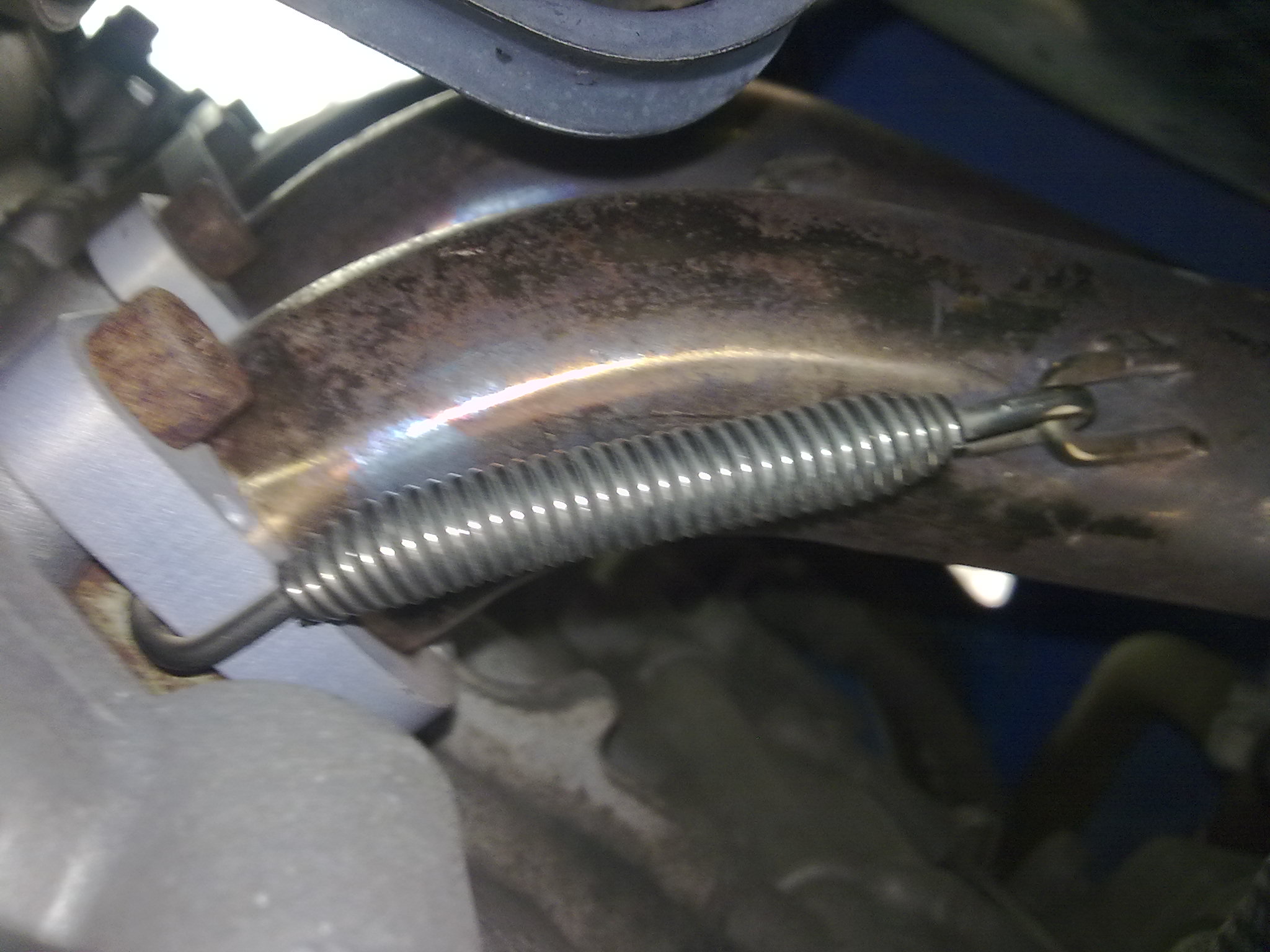

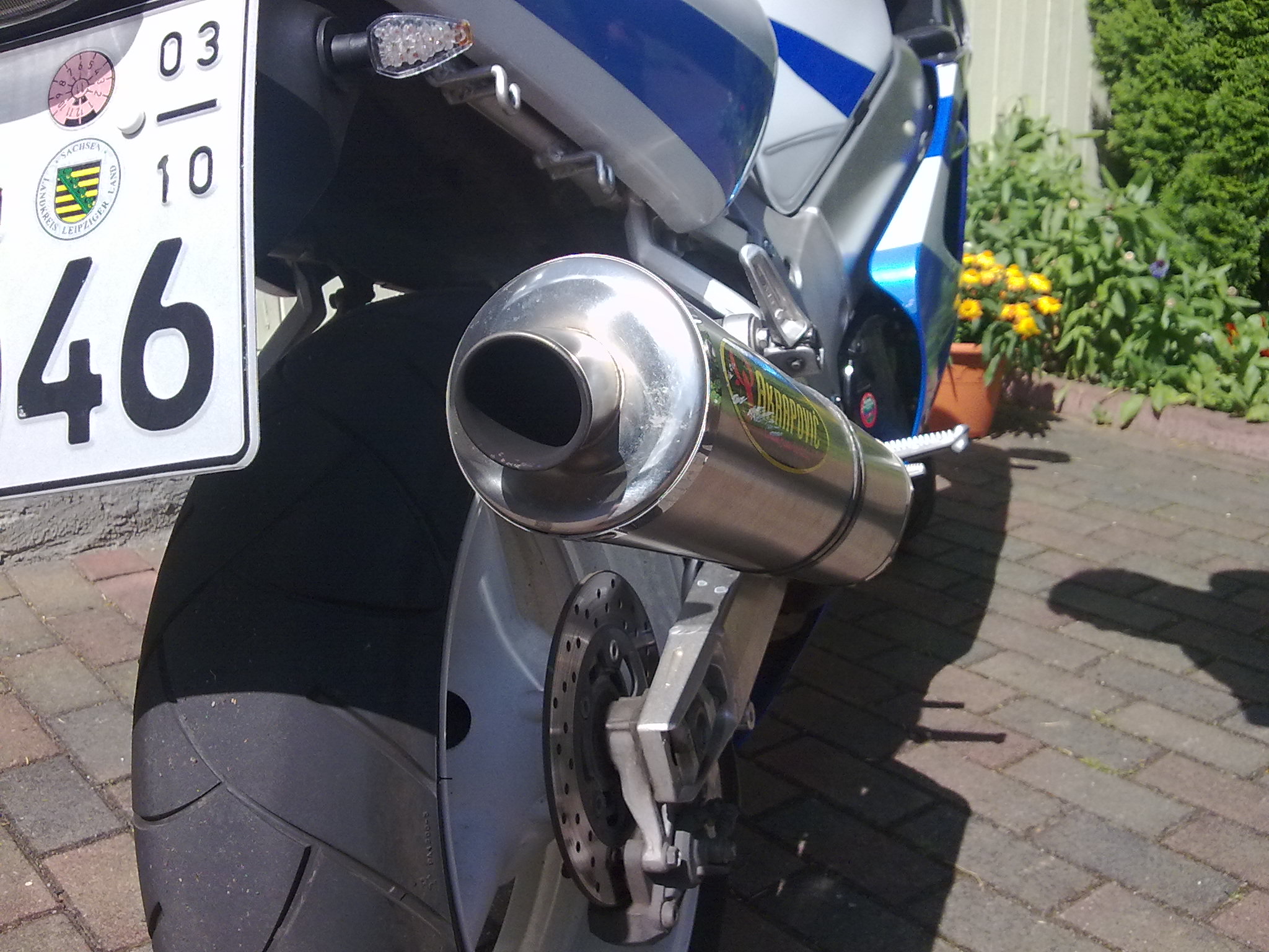

Ich habe mir bei eBay ein Akrapovickrümmer und Endtopf ersteigert. Die Teile haben einwandfrei gepasst und der Sound ist auch wunderbar. Aber auf dem Endtopf ist leider gar nichts drauf (E-Nummer oder Bezeichnung), nur ein Akrapovic Aufkleber. Ich bin mir aber relativ sicher, dass es sich um einen originalen Akrapovic Topf handelt, denn der Krümmer und Topf passen tip top aneinander und sehen genauso aus wie auf dem Foto der Akrapovic Homepage...
Ich habe mich auch schon an Akrapovic via Mail gewendet, aber da kam nur: "Kaufen Sie bei uns einen neuen Endtopf" :rolleyes:
Kennt vieleicht einer hier diesen Auspuff und kann mir ein paar Tipps für die Eintragung geben? Meine erste Idee ist einfach eine Nummer eingravieren!? (Die Bilder sind im Anhang)

sieht so aus als wäre nichtmal etwas für nen db-killer vorgesehen, denke mal das wird eine Racing anlage sein, da suchst die e-nummern vergeblich.
EDIT; Eintragung ohne papiere sicherlich nur mit einer lautstärkenmessung, die sicherlich negativ ausfallen wird.

Hi, ich kann mir nicht helfen, aber ich glaube nicht daß das ein echter Akrapovic ist. Das sieht aus, als wenn jemand einen Aufkleber auf einen beliebigen Racetopf gemacht hat.
Jedenfalls sieht mein Akrapovic völlig anders aus. An dem stimmt überhaupt nichts, weder die Bauform, noch Anschluß oder Endrohr. Außerdem hat jeder Akra das Akrasymbol auf der Endkappe.

@2fast4u: Mit dem Endtopf weiß ich auch nicht so recht. Aber wieso passt der dann an den Krümmer dran? Weil der Krümmer sieht genauso aus wie der auf dem Foto von Akra im Anhang! Ich kenne mich da nicht so aus, aber sollte dann an den Krümmeranschluss von Akra etwa jeder beliebige Auspuff eines anderen Herstellers passen?
Der einzigste Unterschied wie auf dem Foto ist, dass mein Topf rund und nicht oval ist...
Mal schauen was der Tüvmann davon hält.

Kenn jetzt zwar nicht alle Töpfe von Akra aber dennoch kenne ich keinen runden, die sind eigtl. oval so wie auf deinem unten geposteten Bild mit Krümmer.
Außerdem ist doch meist an der Endkappe über dem Auslass ein Akrapovic Zeichen.

An den Krümmer passt schnell mal ein Auspuff wenn er den selben Durchmesser hat. Ist ja eine Slip-On Anlage. Da zählt ja nur der Durchmesser.
Das deiner rund und der von Akrapovic Oval ist würd ich nicht als "nur" bezeichnen. Weil das ist doch ein sehr makanter unterschied.
Kenn auch nur Ovale von Akrapovic.

Hi, soweit ich weiß gab es von Akra keine runden Endtöpfe. Die waren immer oval, bzw. in letzter Zeit vermehrt Hexagonal.
Wie Ar3s schon schrieb, da paßt eigentlich jeder Slip-On mit dem richtigen Durchmesser. Der Krümmer sieht original nach Akra aus, der Endtopf ist ganz sicher von einem anderen Hersteller. Alle Akra-Endtöpfe haben den Scorpion (Akra-Zeichen) auf der Endkappe.

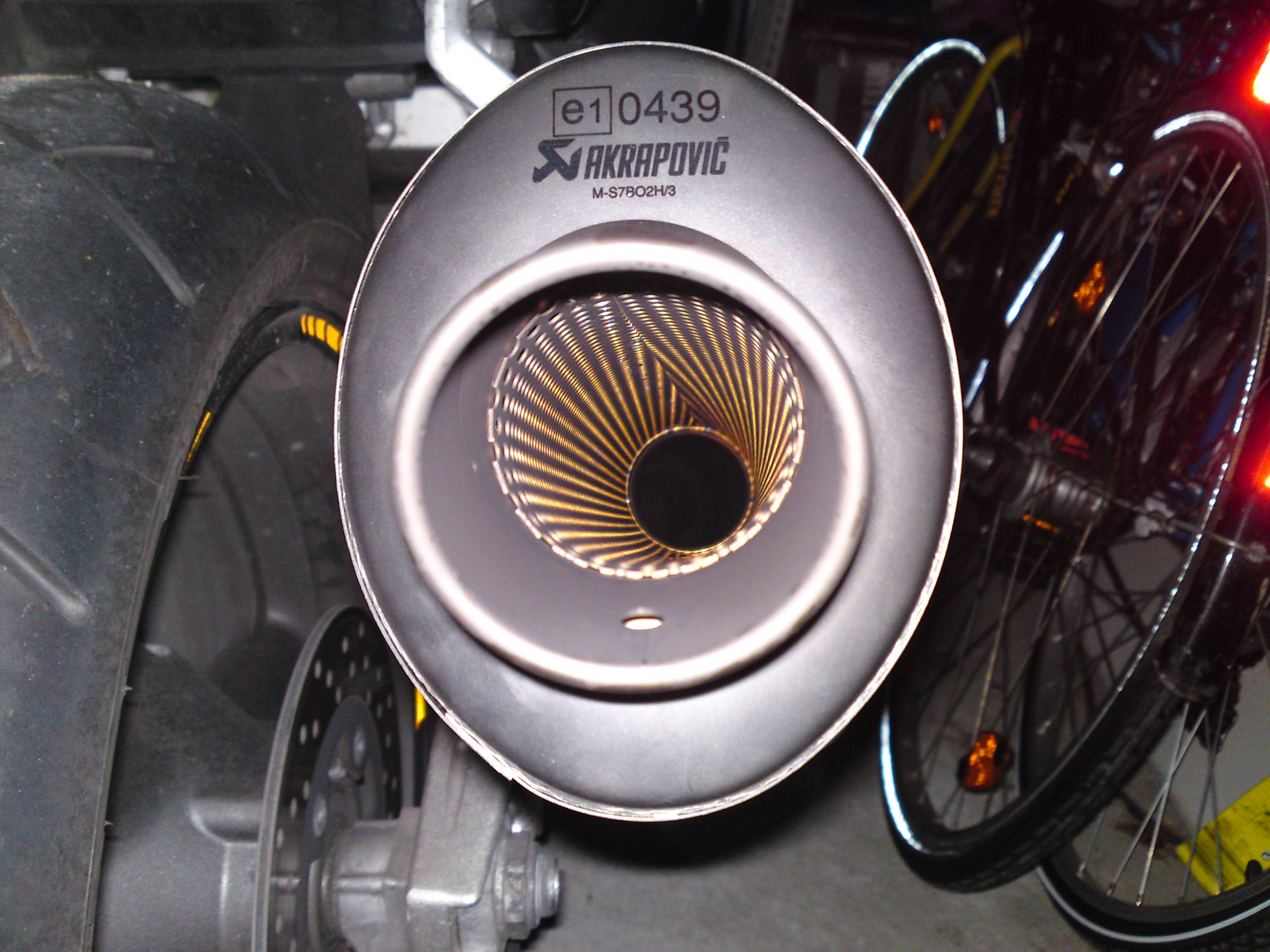

Hab meinen Topf jetzt grad nicht vor mir, aber ich glaub auf meinem ist auch kein Akrapovic Zeichen sondern nur die E Nummer. Ist aber zu 100% ein Original Akrapovic, gekauft bei einem Vertrauenswürdigen Händler.

Unter dem Auslass mit e-nummer und Herstellernummer isses bei mir. M-H4T
