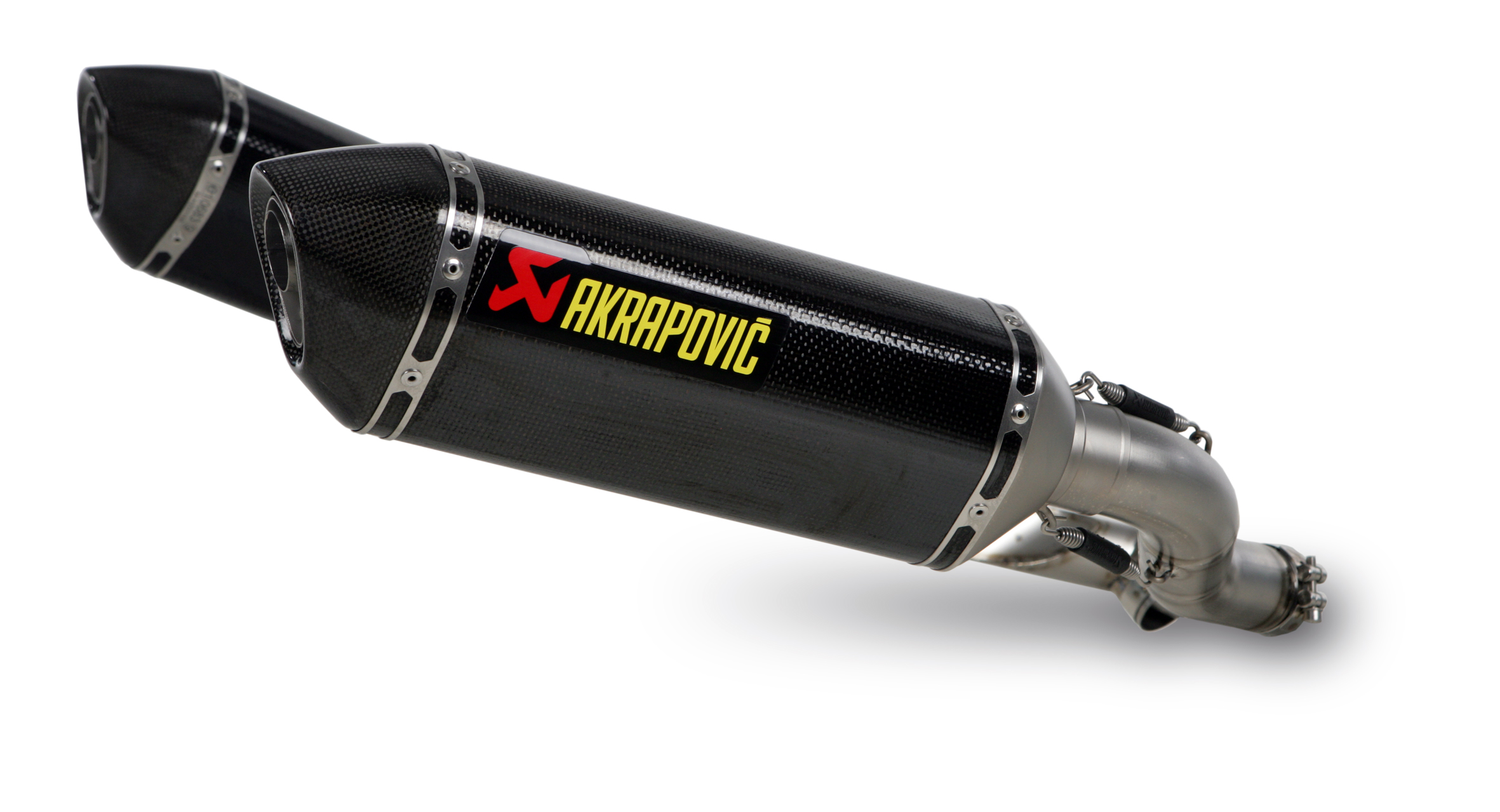

Ich hab mich nun endlich entschieden und mir die Akrapovic Dual-Hexagonal Slip-Ons bestellt.

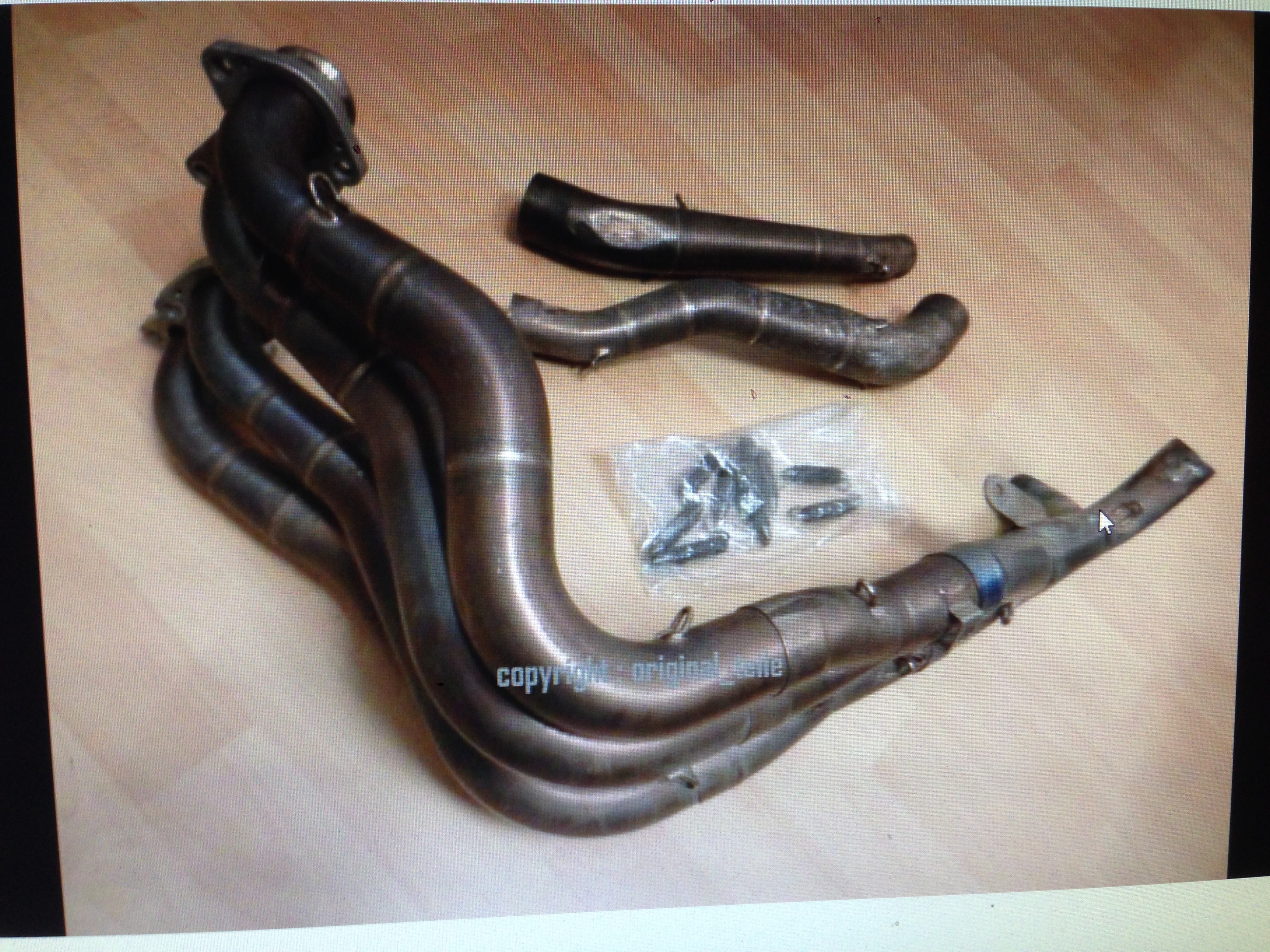

Meine Frage: Würd gerne mit ner Komplettanlage rumfahren und hätte da zwei Krümmer inkl. Kat-ersatzrohr auf meiner Liste.
1. Akrapovic:
Preis: 540€, gebraucht, hatte einen Ausflug ins Kiesbett, bei dem nur die Verbindungsrohre beschädigt wurden. Ansonsten bisschen verdreckt.
2. Arrow:
Prei: 425€, gebraucht, kein Unfall gehabt
Harmonisieren Arrow und Akra mit einander? Wie siehts mit der Leistungsausbeute aus, Arrow und Akra haben ja schon verschiedene Rohrführungen?

Ich sag mal so. Wenns passt wärs ja gut.
Arrow hat meistens andere Anschlussdurchmesser wie Akra, da müsstest du klären ob das passt. Dann wäre zu klären ob die Haken für die Federn auch an der selben Stelle sitzen. Dann ob die länge der Rohre hin haut das der Dämpfer auch da sitzt wo er soll.
Kurzum ich würde alles von einem Hersteller kaufen zumindest wenn du jetzt äh alles anschaffen willst. Weil es dann passt, passend machen ist immer ziehmlich nervig.
Kombinieren wenns passt, kann man schon. da würd ich das locker sehen wegen Leistung.
Btw. ist verdreckt und verbeult auch kein Problem, bekommt man wieder hin (zumindest der auf dem Bild ließe sich Problemlos herrichten). Denk drann das der u.U. auch noch gerichtet werden muss (neben dellen und schleifen).
