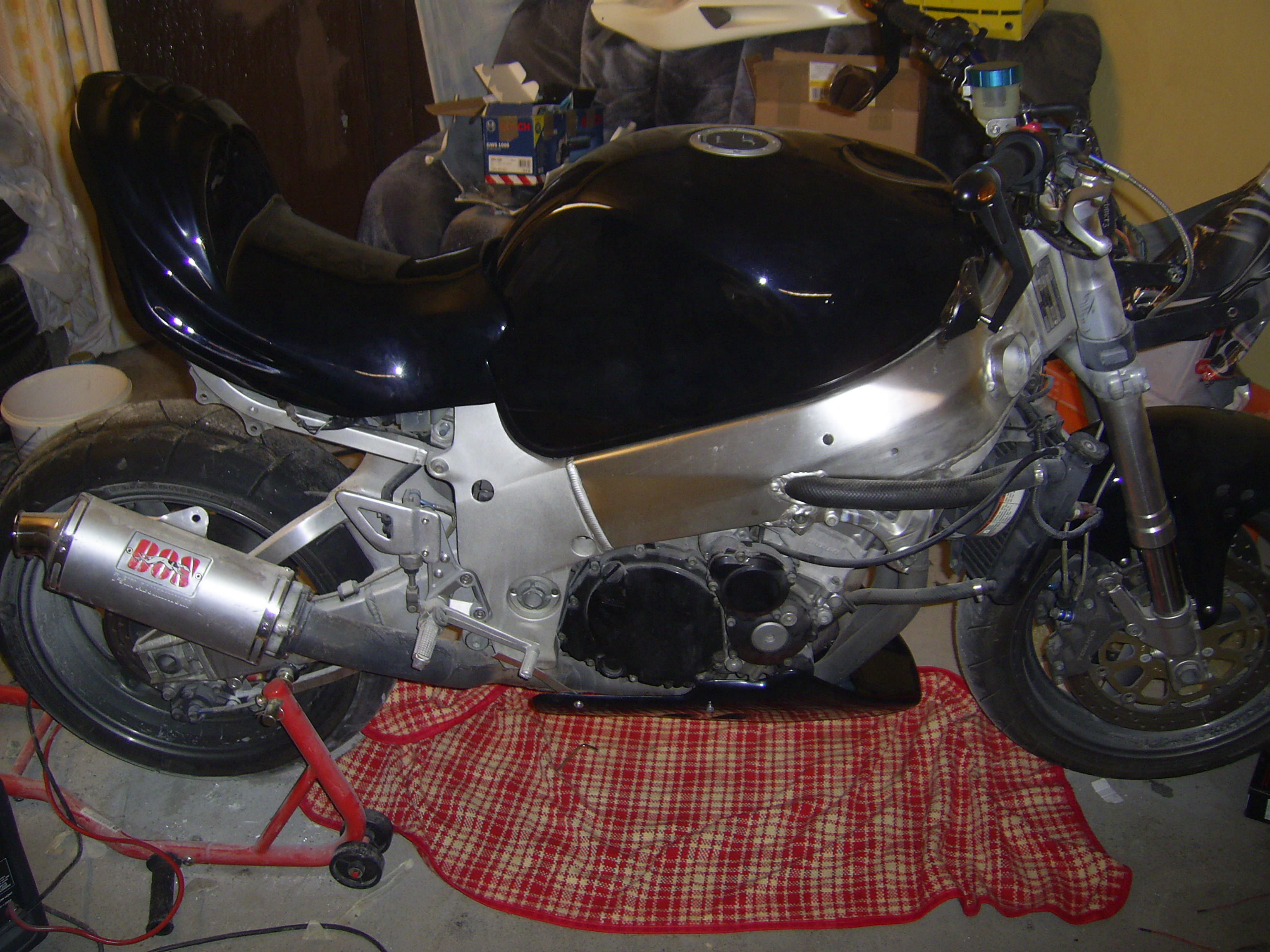

Nabend die Leute,
habe vor meinen Laaaaangen BOS Auspuff etwas zu kürzen.
Was erwartet mich, nachdem ich die nieten nurchbohrt habe und eines der Ende entfernt habe?
Wie ist soein Auspuff aufgebaut?
Also ich weis nur, das es kein Kammernauspuff ist, da meiner einen db killer hat.
ist im topf selber nichts ausser evtl. etwas dämmwolle oder gibts probleme, wenn man 10-15 cm absägen will?
Schön währe wenn es für einen solchen Umbau ein kleines Tutorium gäbe.
Wenn ich keins bis zu meinem Umbau bekomme, werde ich alles Dokumentieren und dann später eins erstellen :D Mann kann ja nicht immer nur nehmen, sondern muss auch mal geben.

Hast du mal ein Foto? <--- man bin ich doof :P
werde den pott mal am wochenende via photoshop an mein bike montieren. und wurde er vorn oder hinten gezüzt?

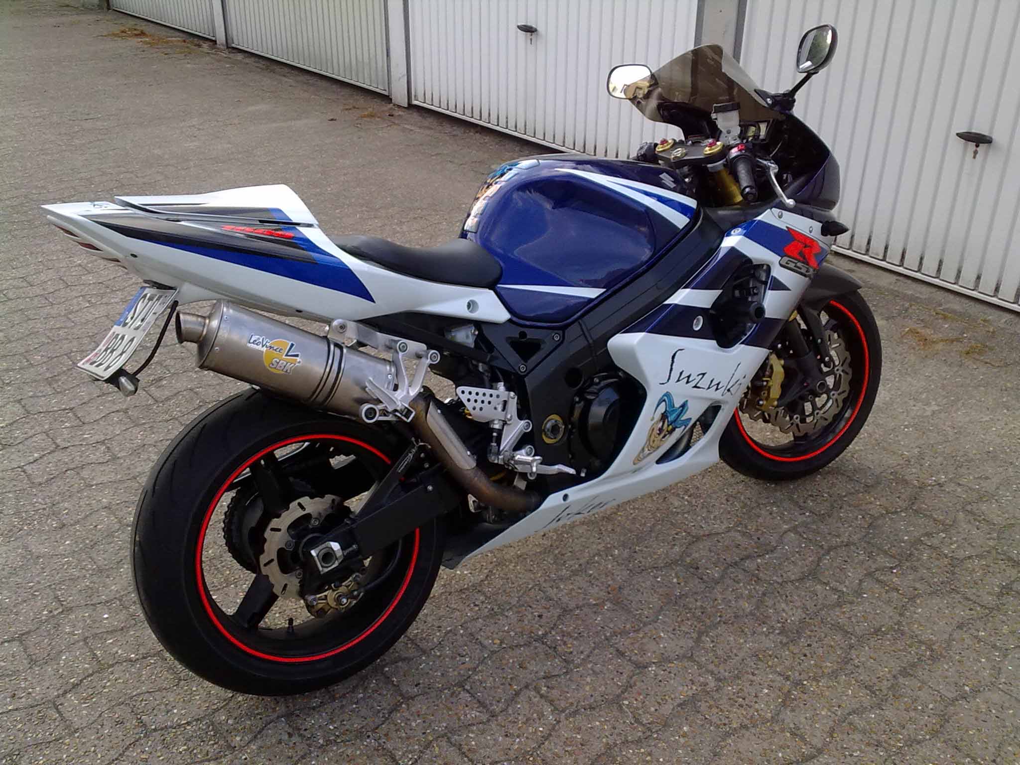

so mit o...hab mich heute endlichen mal dazu durch gerungen meinen LEO zu kürzen , hat im großen und ganzen eigentlich ganz gut geklappt (obwohl ich zeitweise das ding hätte gegen die wand schmeißen können :mad:) hab ihn um ca. 15 cm gekürzt und ich finde das ergebniss eigentlich ganz sportlich :p auf der probefahrt hab ich nur n dickes grinsen im gesicht gehabt , die gute ist mal richtig schön laut geworden und hört sich übelst zornig an (die hälfte der dämmwolle liegt auch in der tonne:smilie_f:) einfach nur geil
