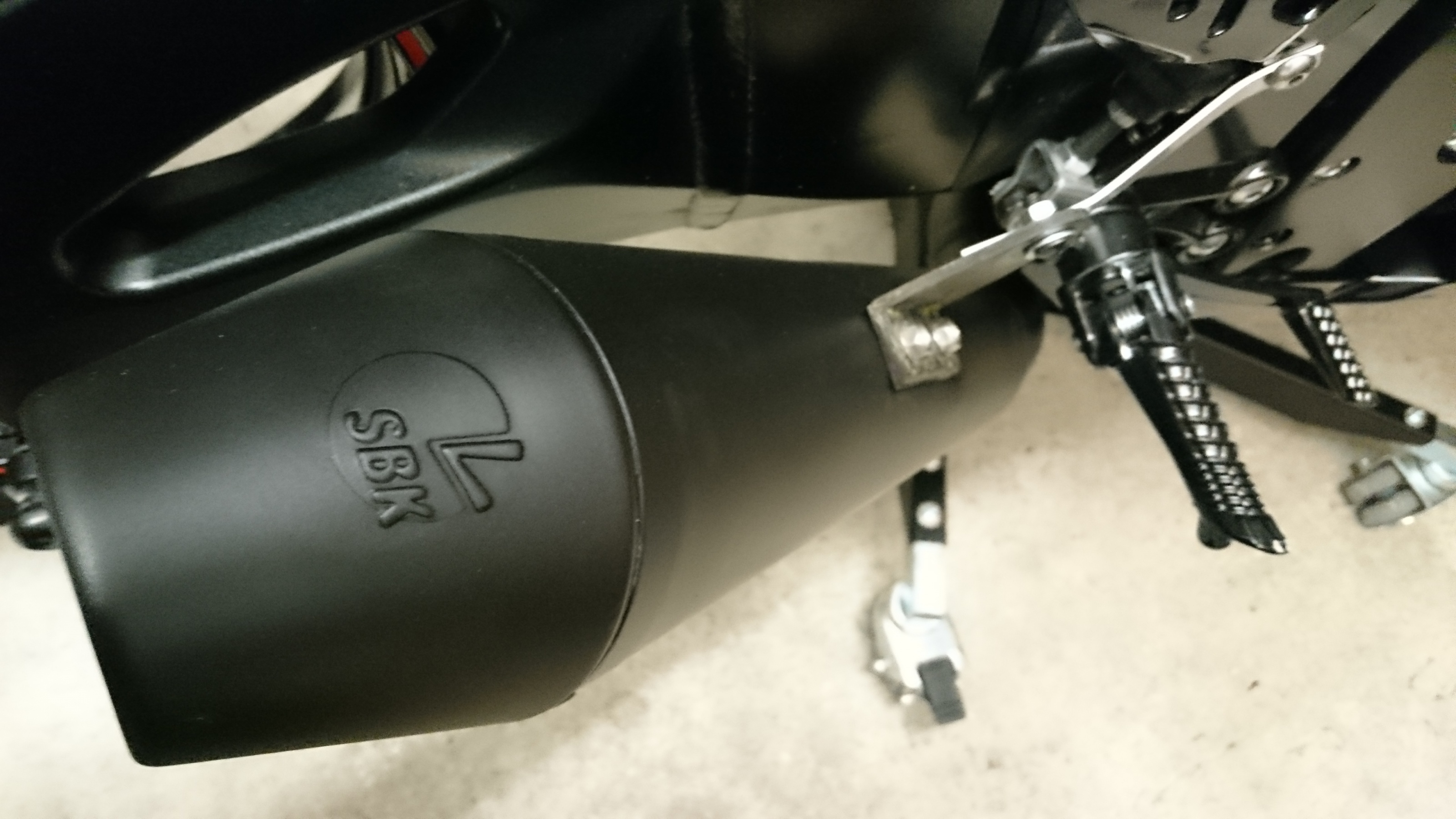

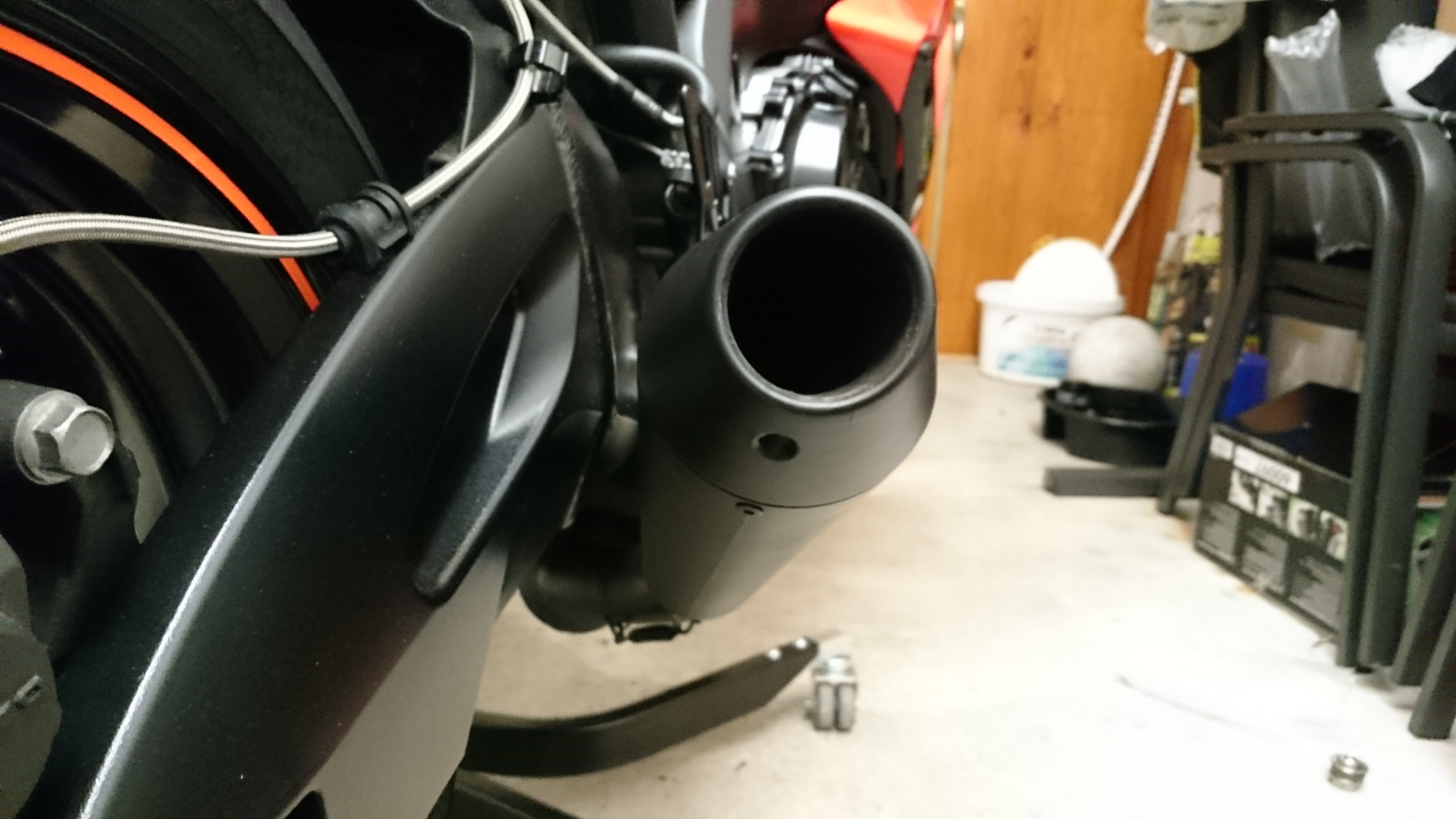

Der Lack von VHT hält.
Würde aber auch die Grundierung von denen verwenden wennst dich dafür entscheidest.

Nitro Chris hat recht.
Den Pott grundieren-> lackieren-> glücklich sein :D

Hey, das sieht doch super aus bei die Nitro Chris. Hast du die mit der Dose lackiert? Ist ja eigentlich nur eine kleine Fläche.
Das mit dem grundieren ist noch ein super Tipp.

Jupp Grundierung + Lack waren aus der Dose.
Lässt sich absolut Top verarbeiten.
War positiv Überrascht von dem Produkt.
