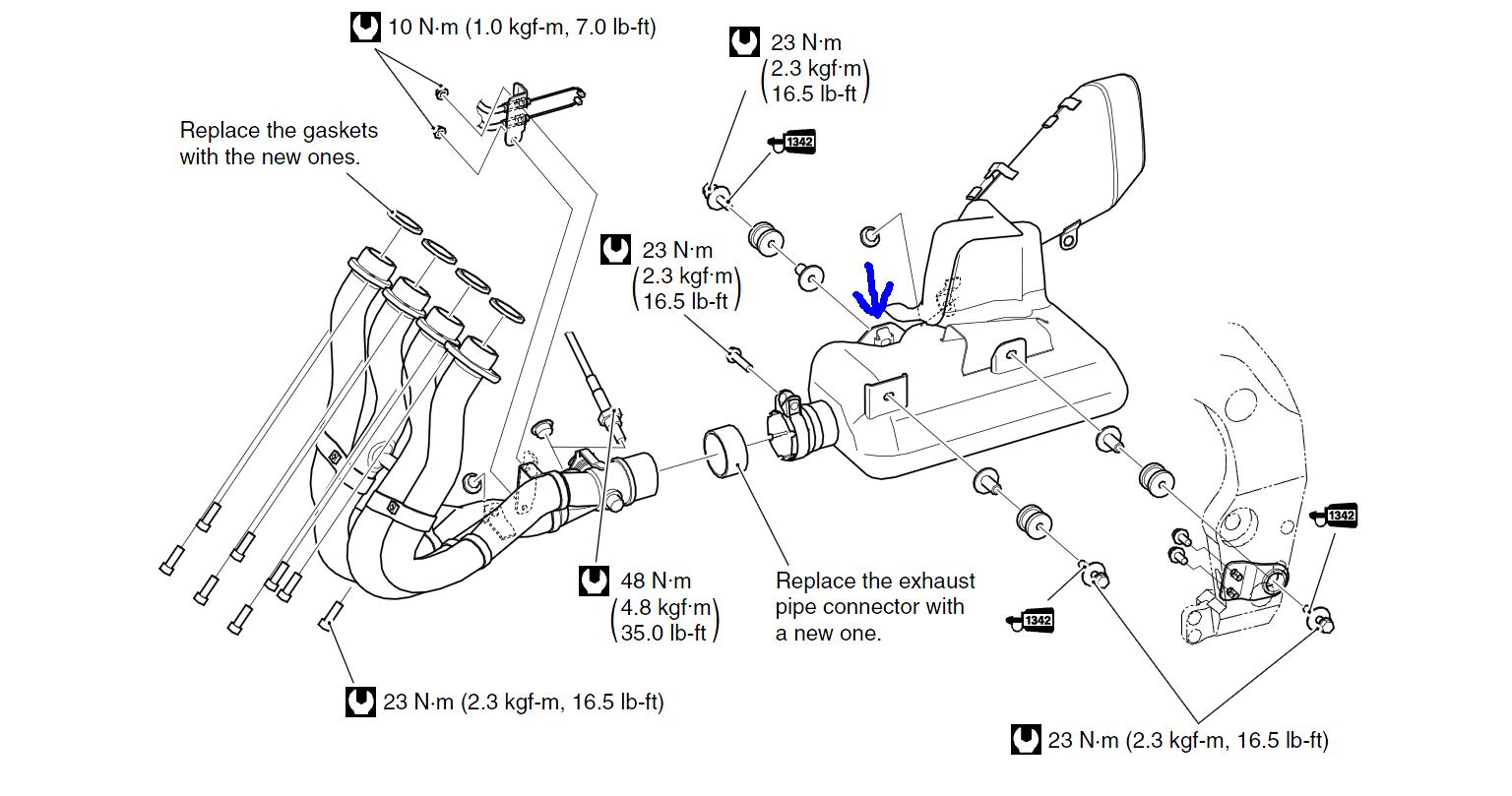

Hey,
mir ist kürzlich bei meiner 3/4 K6 aufgefallen, dass meine Schraube zum Befestigen des Auspuffs durchdreht. Da ist hinten am originalen Pott die angeschweißte Gegenmutter abgerissen und dreht sich mit. Problem ist, dass man an diese Mutter nicht rankommt :(
Vorne den Schraubenkopf abflexen bringt ja nix, da man den Bolzen dann ja nicht richtung rechte Seite rausziehen kann wegen der Mutter.
Jemand ne Idee?

Habe leider keine K6, würde dir trotzdem gerne helfen. Wieso kommt du nicht an die Kontermutter, wo steckt die denn?

Kannst du das komplette Packet ausbauen?
Und im ausgebauten Zustand schauen ob du dann an die Mutter rankommst.

Auf dem Bild wird vielleicht ein wenig deutlich, dass man nicht an die Gegenmutter rankommt, da man sie von hinten nicht erreicht. Hab versucht sie mit den Fingern zu erfühlen, aber die sitzt glaub ich in so ner Mulde.
Ohne die SChraube zu lösen kriege ich den Pott ja auch nicht runter oder?

Kannst du da nicht irgendwas reinstecken um die Mutter zu verkanten?
Irgendeinen Stift oder Metallstück, oder sonstwas?
Wäre jetzt laut Zeichnung auch mein erster Vorschlag gewesen - muss funktionieren.

Ich werde mir das bei Gelegenheit nochmal anschauen, wenn ich die Verkleidung wieder unten hab. Schaue mir dann das Ganze nochmal genau an und versuche das mit dem Verkanten durch einen Metallstift oder ähnliches. Falls das nicht klappt, melde ich mich nochmal und beschreibe das Problem noch genauer. :)
Danke jedenfalls für den Tipp!

Genau das hatte ich bei meiner K3 auch, hab den den Bremshebel inkl Fußraste abgeschraubt (nur 2 Schrauben) dann kam ich relativ gut ran um mit Schraubenzieher und Zange das Ding zu kontern.

Danke für das Angebot Alex, aber ich probiere das erst mal hier in Ruhe in meiner Garage :) Eure Tipps helfen mir sicherlich dabei. Bislang hatte ich mich der Sache ja auch noch nicht 100%ig gewidmet.
Was mache ich denn, wenn ich die SChraube rausbekomme? Muss die wieder angeschweißt werden? Nach meiner Logik zu urteilen schon oder? Also muss der ganze Pott runter...

ENtweder du verschweisst die Mutter wieder oder du nimmst ne selbstsichernde/Sprengring Mutter her.
Vorausgesetzt der Platz reicht, das du mit nem Schlüssel hinkommst.
