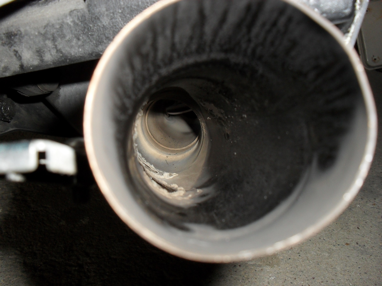

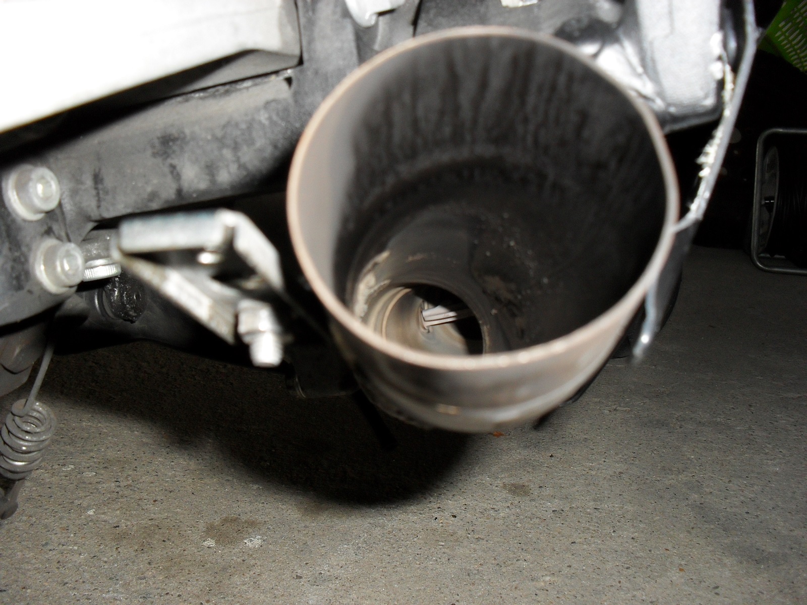

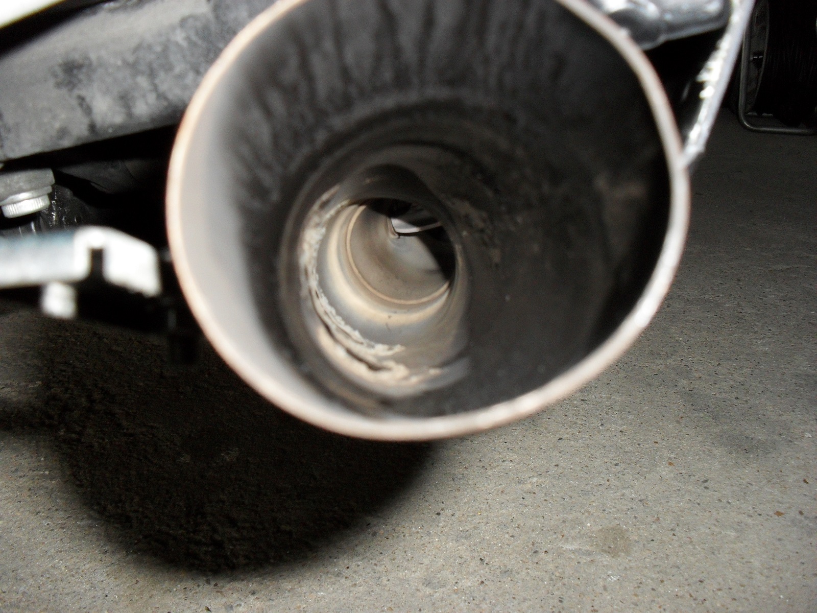

Hey ich hatte den allbekannten FI Fehler.
Habe daraufhin dieses eine Kabel durchgetrennt und der Fehler ist weg, also alles super.
Jetzt nervt mich nur die Frage, ob die Auspuffklappe wirklich 100% geöffnet ist?
Hier mal ein paar Bilder durchs Kat Ersatzrohr ( hatte keine Lust das auch noch abzumachen)
Steht sie auf den Fotos offen? oder nicht? Mit der Hand kann ich unten am Rohr nur ein paar cm nach oben oder unten verstellen.

Sieht für mich offen aus.
Goldfischentsafter
25.02.2011
2.129
Ist offen. Aber schraub doch einfach noch das Rohr ab und schaus dir mal an. Die Klappe muss quasi in wage stehen. Sofern sie nicht klemmen sollte steht sie aber immer in wage, vorausgesetzt du hängst die Züge gleich mit aus.
Hab bei mir damals den Stecker ausgepinnt und gleich den den ganzen Rassel mit Zügen und Stellmotor demontiert ;-)
