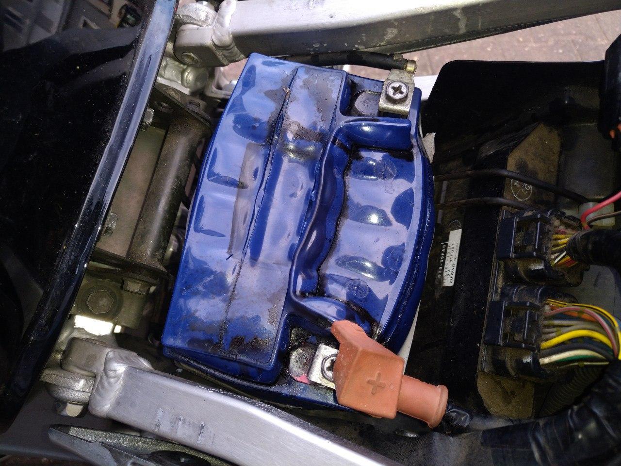

Die Phasen kannst du tauschen wie du willst, das ist kein Problem.
Ich habe bei meinem Kringelbike sogar eine Phase abgeklemmt, da durch den Wegfall von dem ganzen Beleuchtugskram kaum noch el. Leistung benötigt wird. Die Überkapazität an Ladung dient ansonsten nur der Ölheizung, und das braucht niemand.

Lima Regler für den Preis kannst gleich wieder in die Tonne werfen.
Wenn der Regler warm wird kann er falsche Werte schicken und lässt dann die Batterie kochen. Äußerlich ist nichts zusehen.
Gescheiten Lima Regler kaufen und dann müsste es gut sein.
dann werde ich das produkt auf ebay jetzt melden. vllt kriege ich geld zurück.
Du hast doch eine Gewährleistung auf das neue Produkt. Ebay hat nichts damit am Hut.
PS.: Da aber offensichtlich an diesem rumgefummelt wurde, wird es vermutlich eher problematisch.

Ein Lima-Regler muß warm werden, wie sonst soll er bitteschön die überschüssige Spannung abführen :gruebel:

hallo leute.
mittlerweile bin ich aus all dem schlauer geworden.
ich werde demnächst ein video bereitstellen, in dem ich alles von anfang bis ende erkläre. für mich ist nun einiges klarer.
