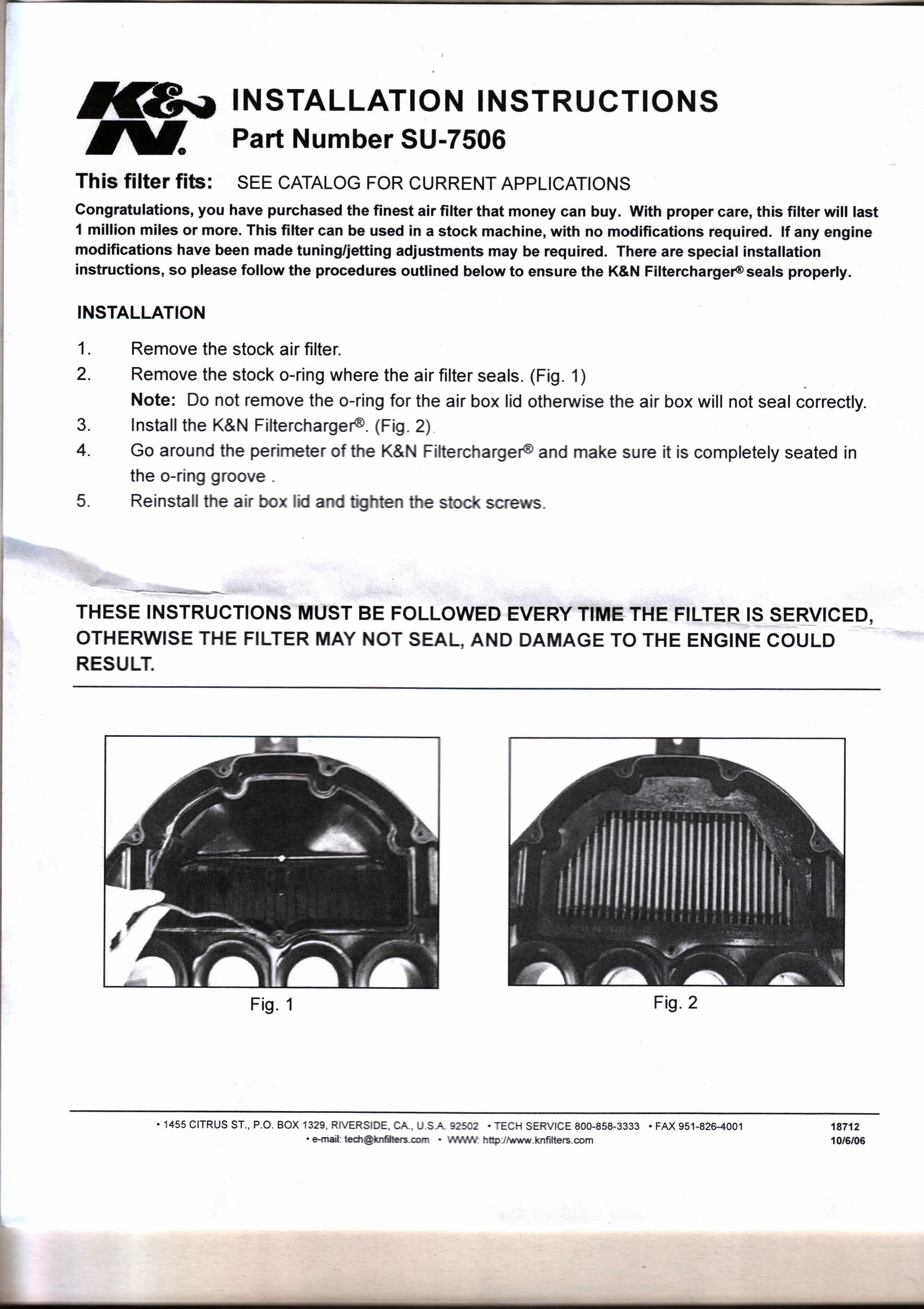

Diskutiere Bedienungsanleitung K&N Luffi im Motoren & Motortuning Forum im Bereich Technik; Hier extra für GSX-Michl hoffe das hilft dir weiter

für was brauch man da ne anleitung?
schrauben ringsherum von der airbox lösen und die in der mitte in dem loch net vergessen, je nach modell

Wus? Abgesehen davon dass mein notebookakku leer war und ich es nich gesehen hab gings auch so, aber vielen Dank dafür dass du mir helfen wolltest ;) Ich dachte schon meine "Schrauberkünste" haben mich nun komplett verlassen, aber es hat sich mal wieder irgendwas festgesetzt...nunjo, im Endeffekt saß ich knappe 6 Stunden (bis halb 10) unter meim Bock, eine Schraube saß nachm Luffikasten fest - Gewinde total verjodelt - und zu guter letzt jetzt als ich wie durch ein Wunder alles geschafft hab und alles wieder montieren wollten is mir beim anziehen der letzten Schraube welche die Schlauchschellen vom Ansaugtrichter zusammendrückt diese besagte Lange Schraube in der mitte abgebrochen O_O WTF?! Kann eigentlich alles schief gehen oder wie?! Okay, jetzt muss ich mir irgendwoher ne neue Schelle und so ne neue Schraube besorgen.....
