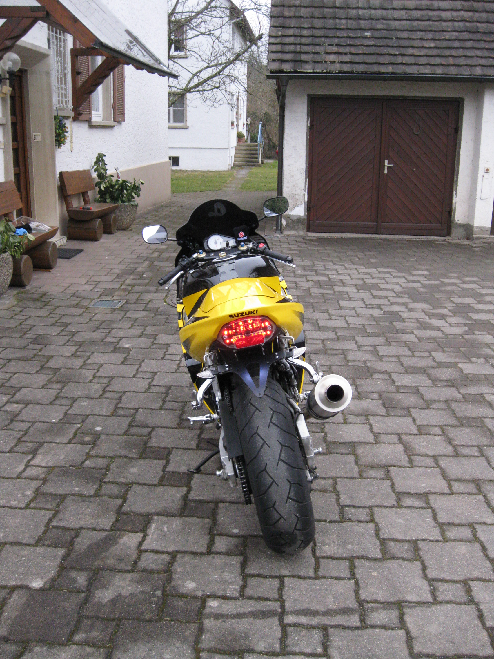

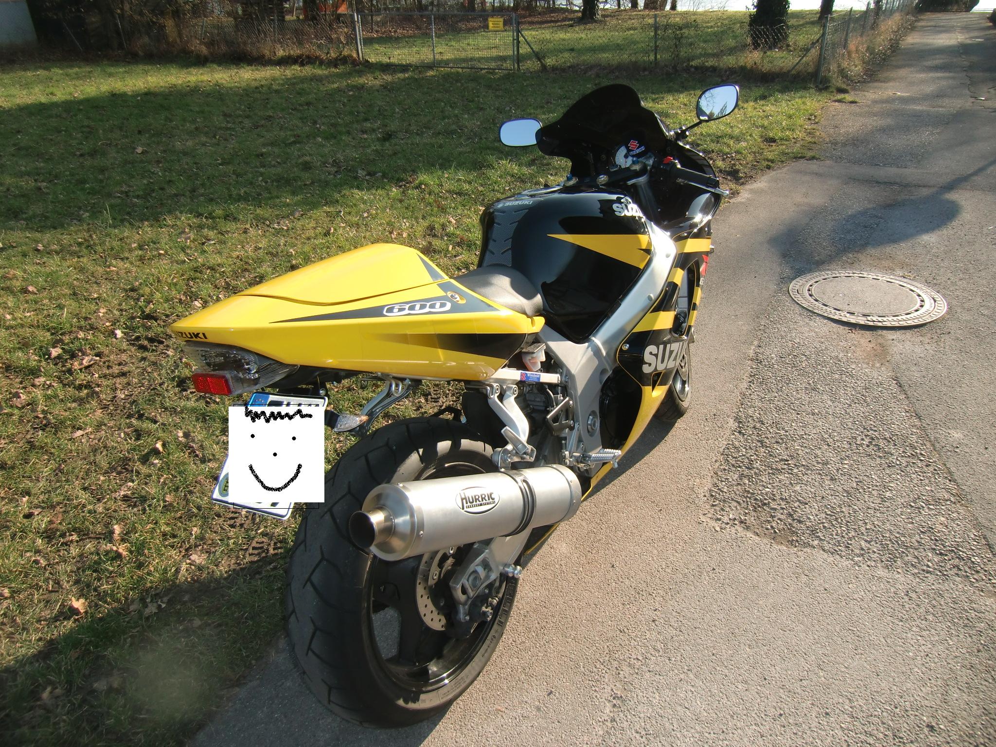

ich habe den kzh erst grob mit einer eisensäge abgetrennt und dann erst mit dremel mit schleifaufsatz und später von hand mit schleifpapier bearbeitet. als letztes 1000er oder so. mit dem dremel bekommst du die gewünschte form und von hand verfeineinerst du den schliff dann so dass es keiner mehr sieht. jetzt kommt es natürlich auf dein augenmaß drauf an hehe
hier noch 2 bilder von mir (da kannst du einfach ransoomen an den kzh):
