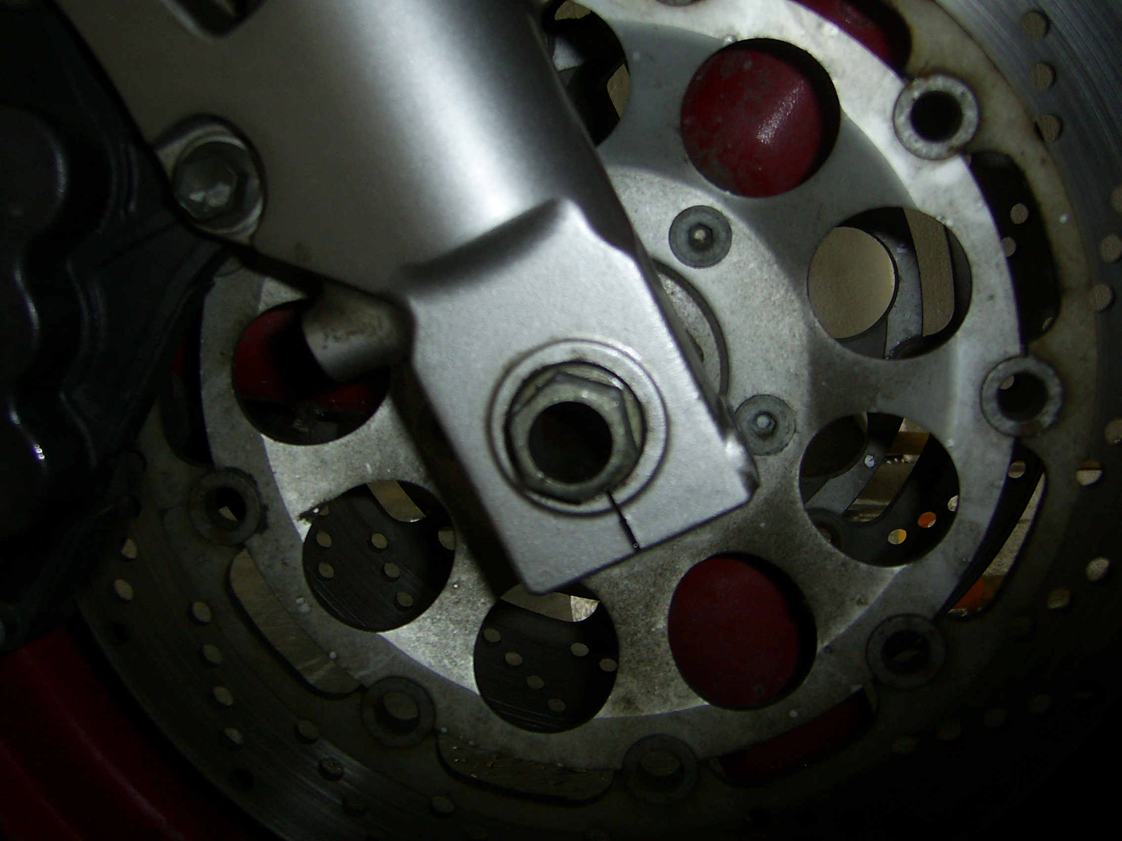

Habe folgendes Problem(Gsxr 1100W Bj 1996) , bekomme leider die schraube f?r meinen Vorderreifen nicht auf (22er) !
Kann das sein das man einen spezialschl?ssel f?r die schraube braucht ?
Soviel ich weis ist das ein rechtsgewinde ,wenn nicht dan bessert mich bitte aus !

sollte rechtsgewinde sein, hat die net auch diese spreitzschrauben?
mach mal bitte 3 bilder
und zwar von: links rechts und von vorkopf ;) das wird mir ne hilfe sein

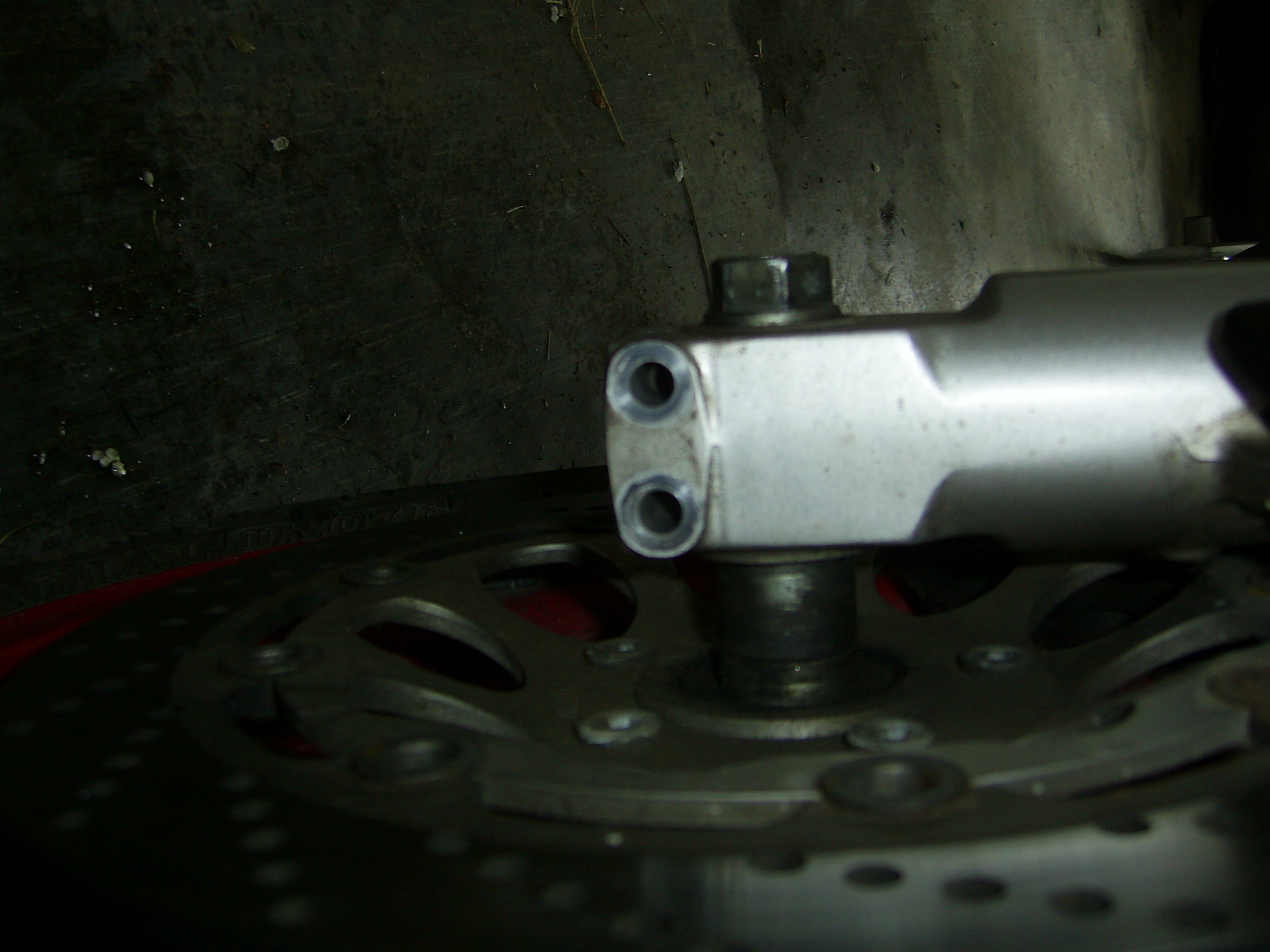

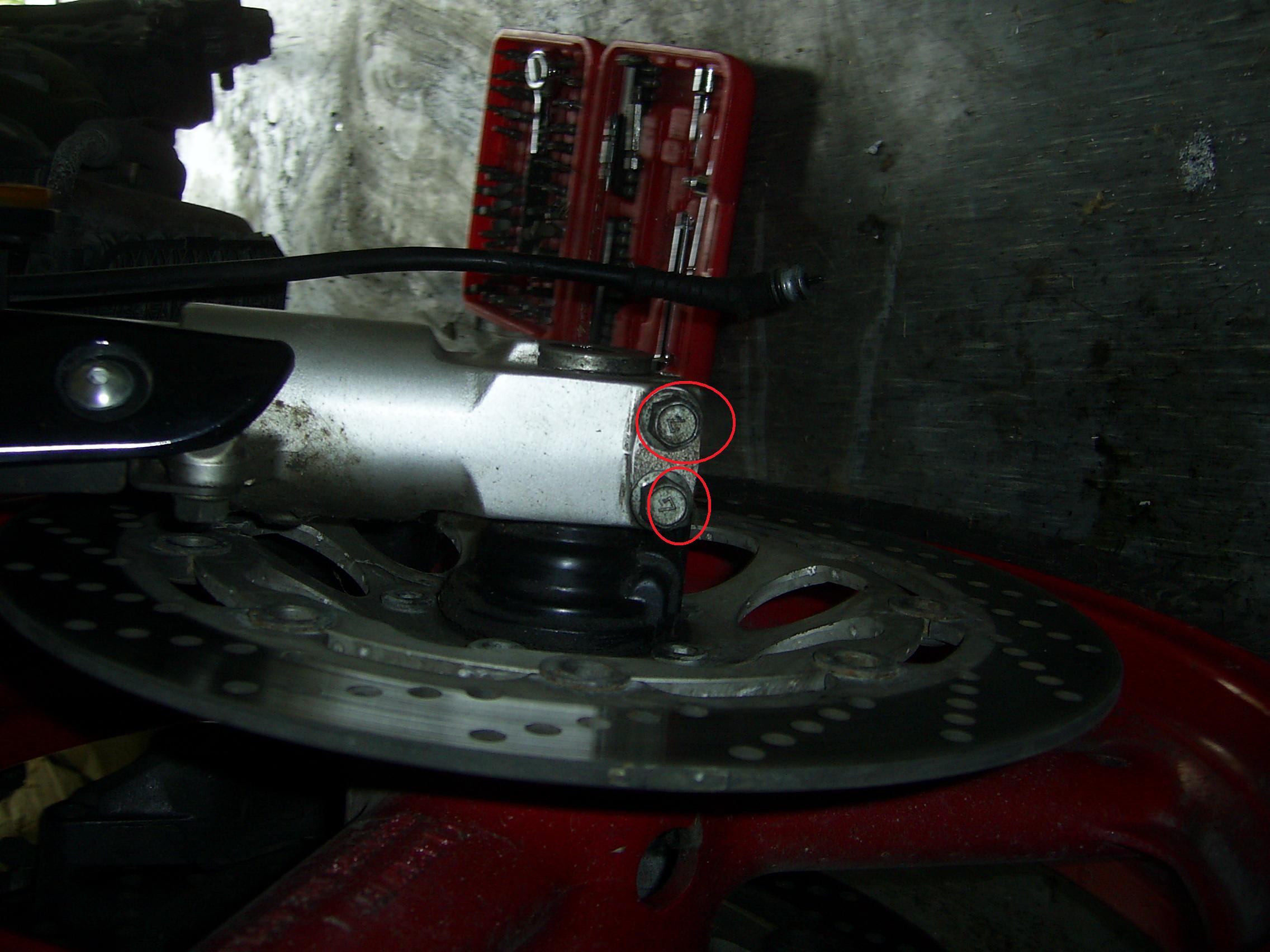

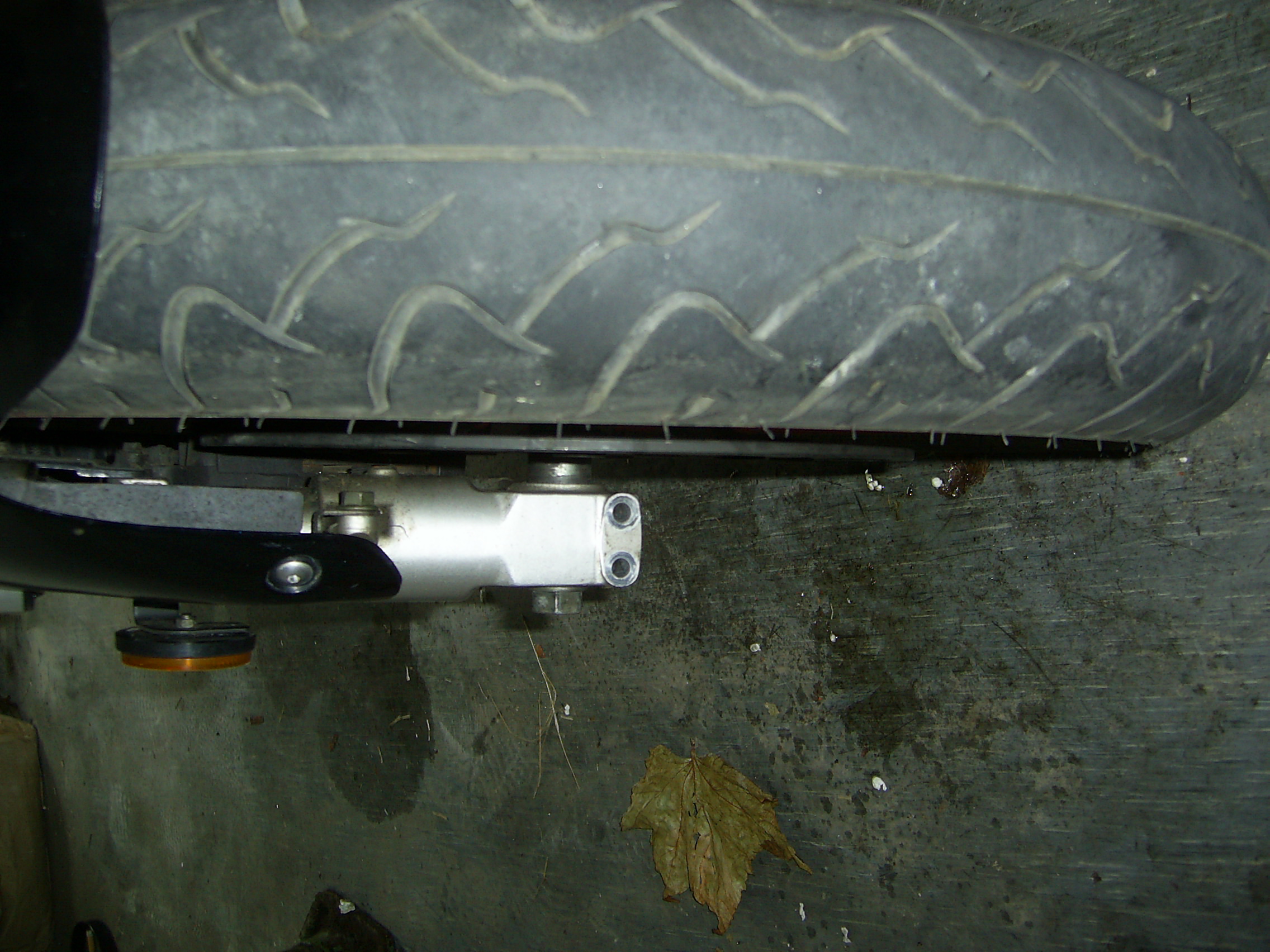

Hoffe auf die Fotos kann man was erkennen !

Hast Du die beiden schrauben an der vorderseite der Achsaufnahme an der Gabel ge?ffnet?
Sonst tut sich garnix

ja habe zuerst die auf der rechten seite ge?ffnet und dann die von der lin seite ! tut sich aber leider nichts (habe es jetzt mit sonax eingespr?ht)

die spreizschruaben erst auf der mutter seite l?sen sonst bewegt sich da auch nichts. dann kannst du die mutter l?sen und herausdrehen. dann aufer anderen seite ebenfals die spreizschrauben l?sen und dann solltest du die achse einfach herausziehen k?nnen.
