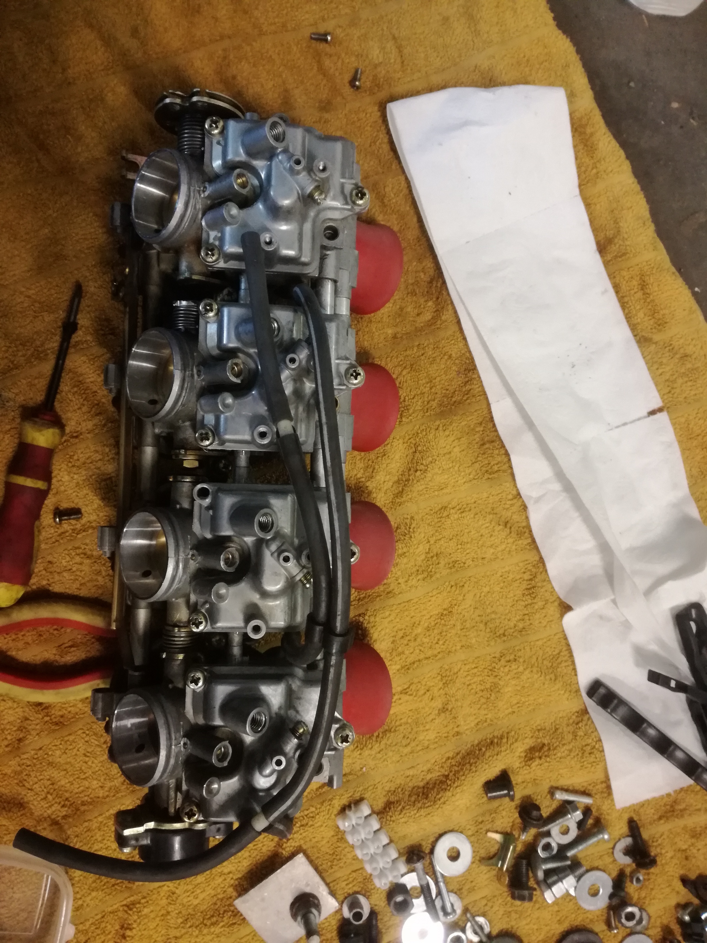

Baue heute den vergasser nochmal aus fotos folgen lg

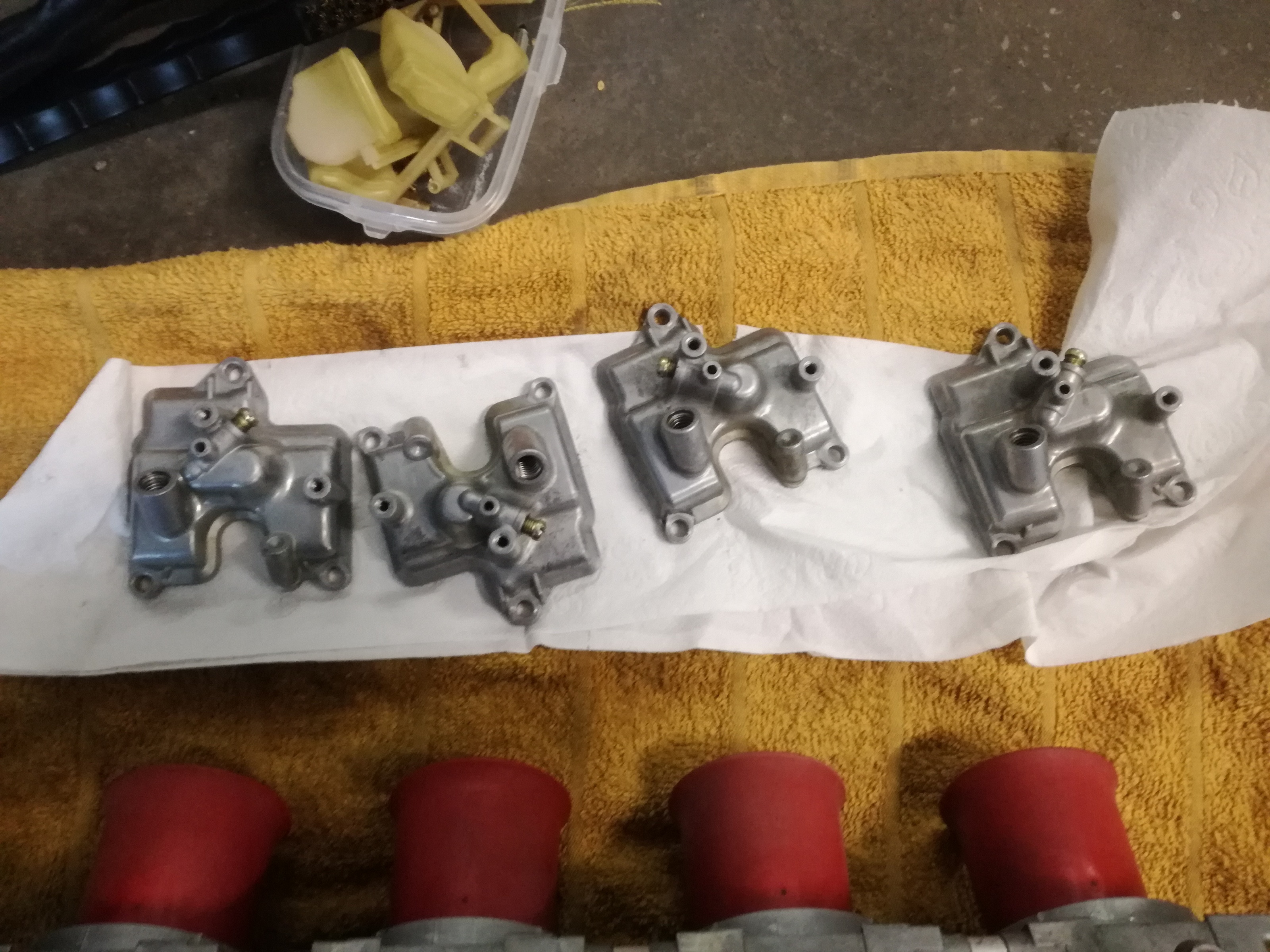

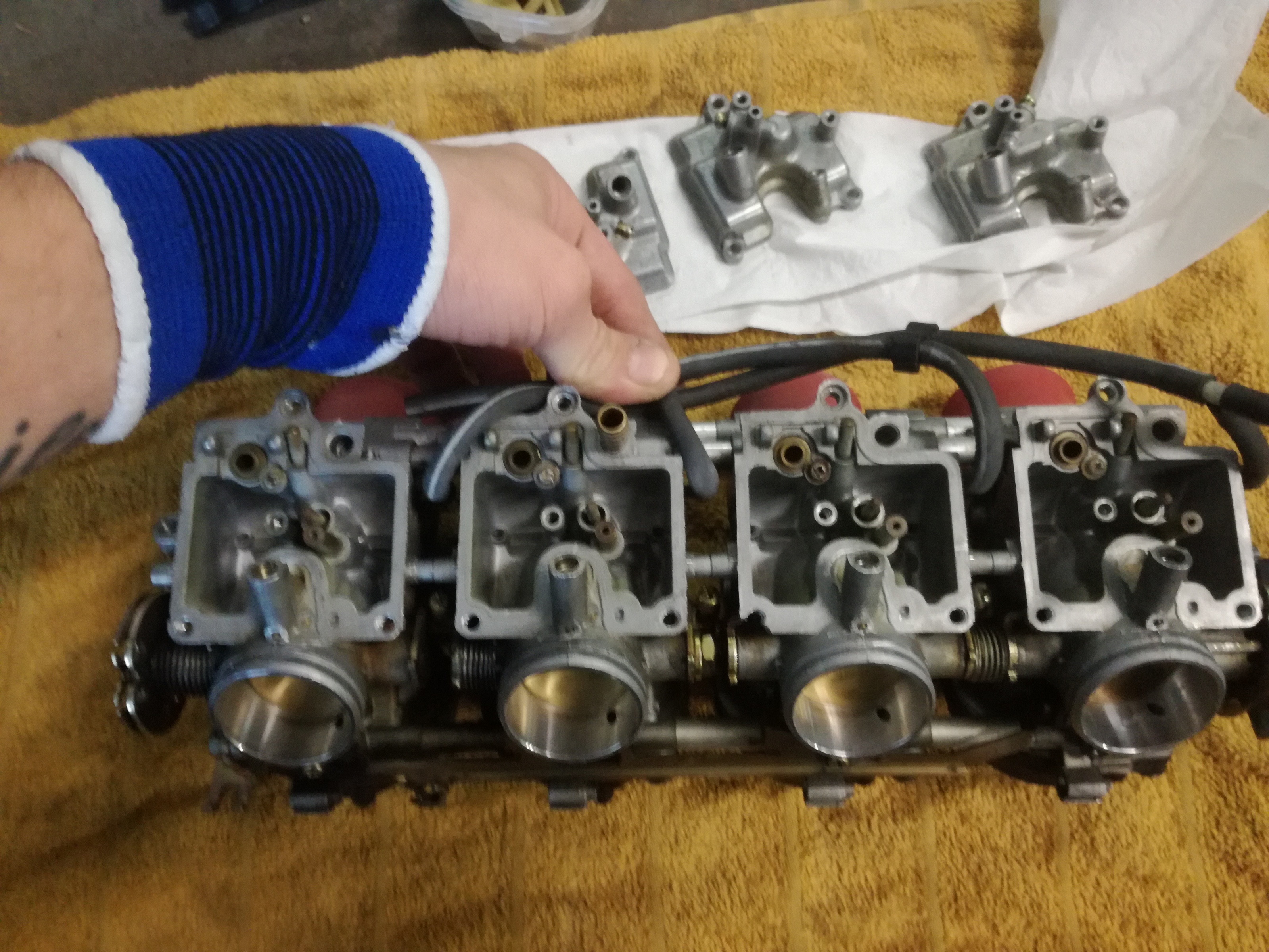

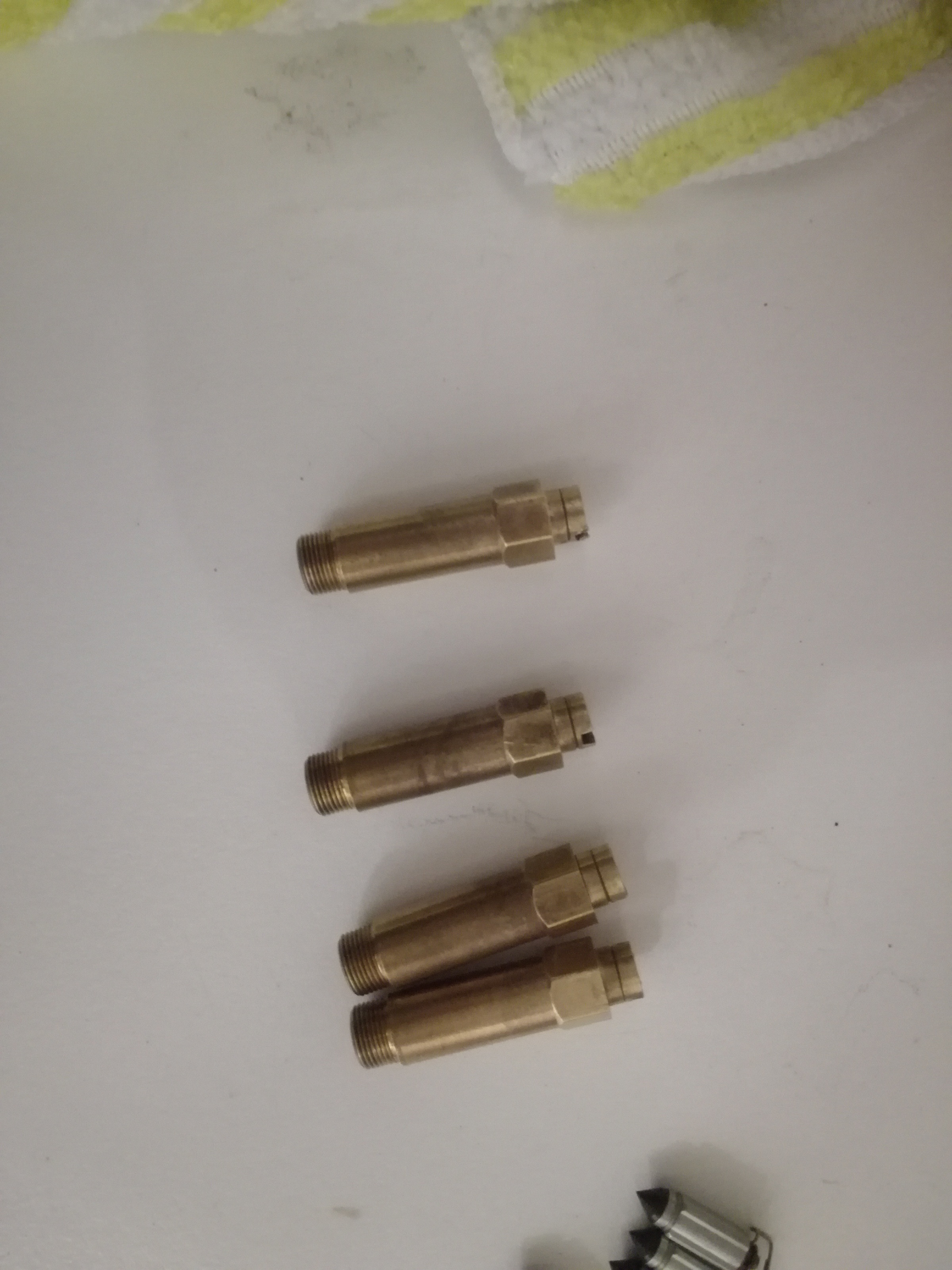

Sie sind ebn noch garnicht eingestellt bez. Habe ich nur düsenstock leelaufdüse hauptdüse schwimmernadelventil das wo die schwimmernadel drinen liegt und ansonsten da wo der sprit durchfliest bei den schlauch mit Bremsenreiniger durchgesprüht und gereinigt zusätzlich mit kaltreiniger gereinigt aber sprang nicht an lg
Und Danke könnt ihr mir vielleicht sagen was ihr für reiniger verwendet und wie ihr voran geht beim Vergaser reinigen damit ichs nicht nochmal falsch mache bin euch sehr Dankbar für die TippsAnhang anzeigen 79105Anhang anzeigen 79105

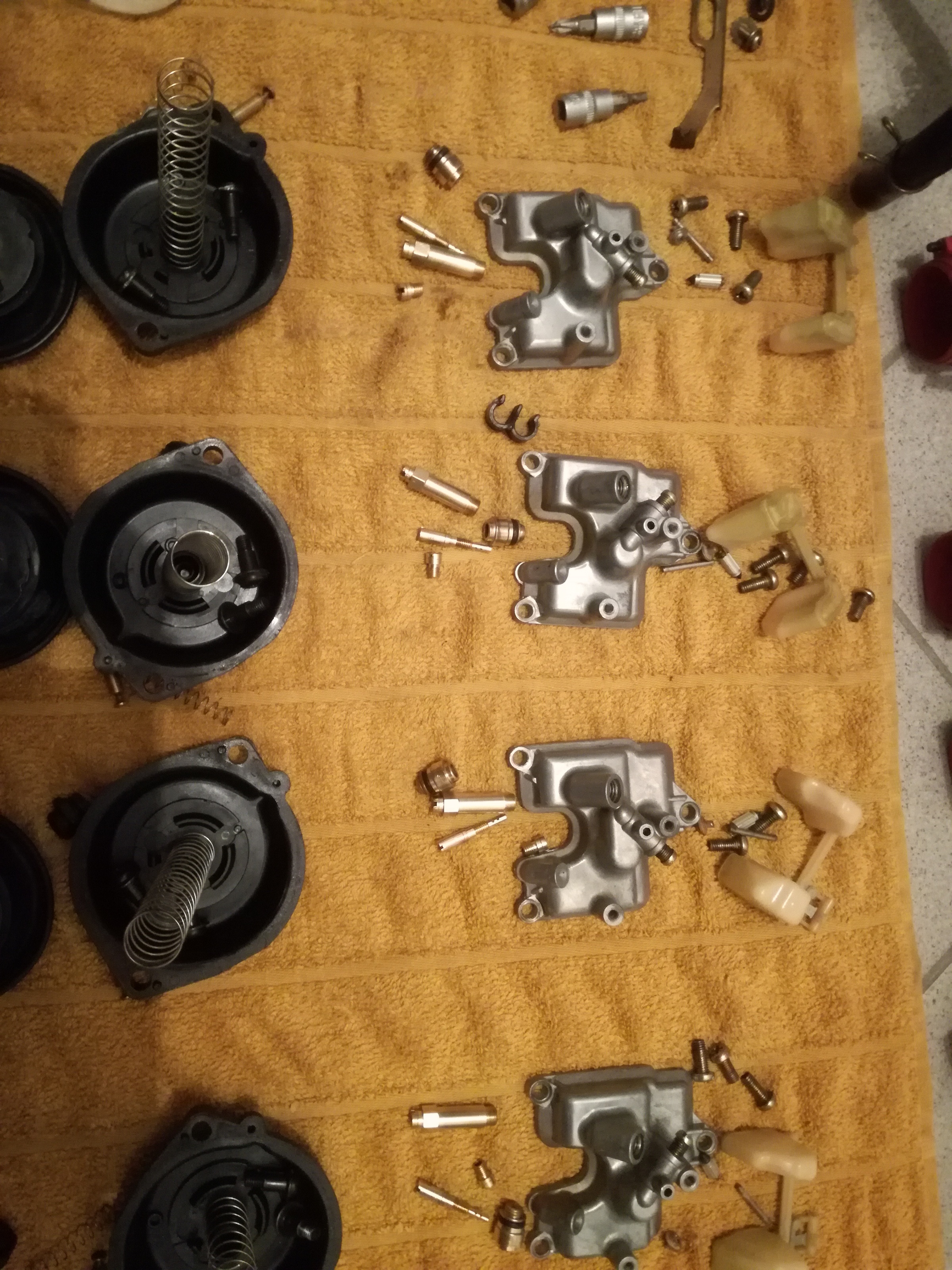

IMG_20181024_184750.jpgIMG_20181024_210949.jpgIMG_20181024_210955.jpg IMG_20181024_212324.jpg
Das war die reinigung

Gut, diese Art von Reinigung ist ein netter Versuch, damit kann es passieren dass der Dreck sich innerhalb des Vergasers sammelt und dicht macht. Der Vergaser sollte komplett zerlegt(vorallem auch die Kaltstarteinrichtung) und über Nacht in eine spezielle Reinigungsflüssigkeit zum Einweichen von hart Verkrustungen gelegt werden. Und danach mit Druckluft in allen Bohrungen von beiden Seiten der Bohrungen mit sanfter stärke durchgeblasen werden. Danach ab ins Ultraschallbad und danach noch einmal alles sanft durchblasen mit Druckluft. Außerdem alle Dichtungen, Schläuche, Gummiringe und Membranen checken ob gerissen oder verhärtet usw. Die Schläuche muß man Zentimeter weise mit den Fingern abdrücken, um zu sehen ob sie Rsse haben, oft sieht man das im Ursprungszustand so nicht. Der RaWe Rainer im Fränkischen ist einer der wenigen der Vergaser richtig reinigt, vermisst, prüft, erneuert, aufbaut und wieder einstellt auf Serienwerte - Allerdings nicht für drei Mark fünfzig.
Noch eins Düsenbohrungen niemals mit Metalldraht durchstoßen sondern z.B. mit Kunststoffhaaren von einer Bürste.

Nur mal eine Randbemerkung: Mir fällt auf, dass du alle Vergaser gleichzeitig geöffnet und alle Teile zusammengeworfen hast. Ich empfehle dir, jeden Vergaser einzeln zu reinigen, oder wenigstens für jeden einen einzelne Aufbewahrung zu haben.
Es muss nicht sein, kann aber, dass sich Teile je nach Einbaulage unterscheiden. Wenn du dann was verwechselst, baust du dir einen Fehler ein, den du ewig suchst.

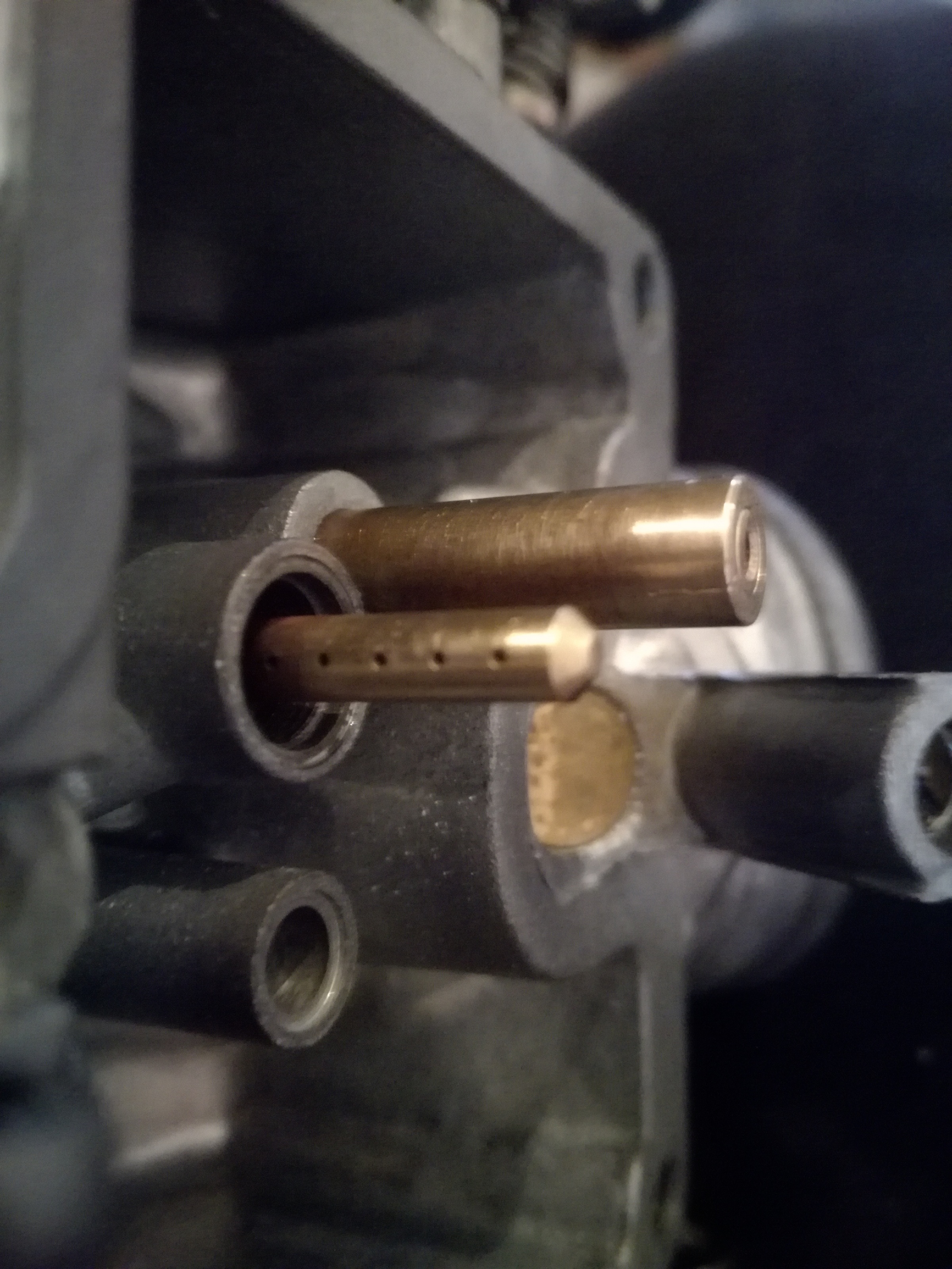

Also ich zerlege sie in alle einzelteile und was ist das für eine düse rechts neben der hauptdüse ich meine nicht die.leerlaufdüse
Noch eine frage mir fehlt die reinigung jetzt vom Choke und der gemisch schraube und natürlich der vergaser Selbst oder lieg ich da jetzt falsch lg

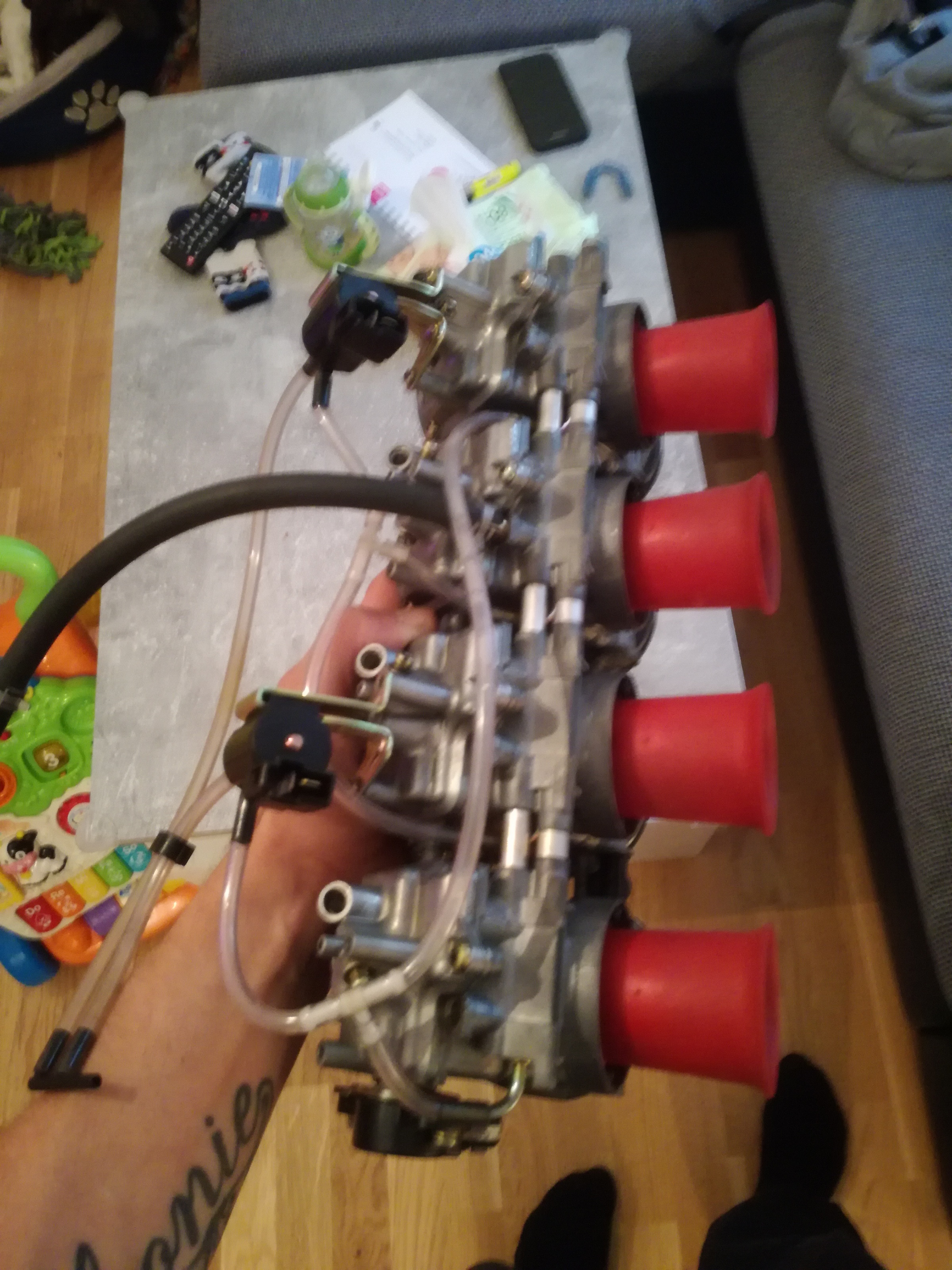

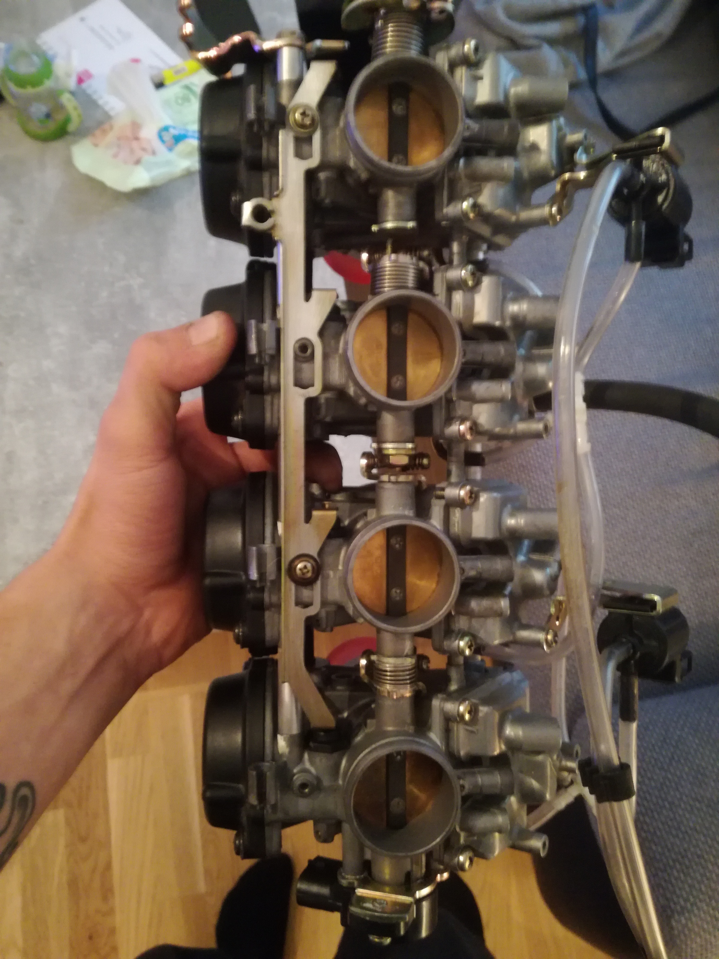

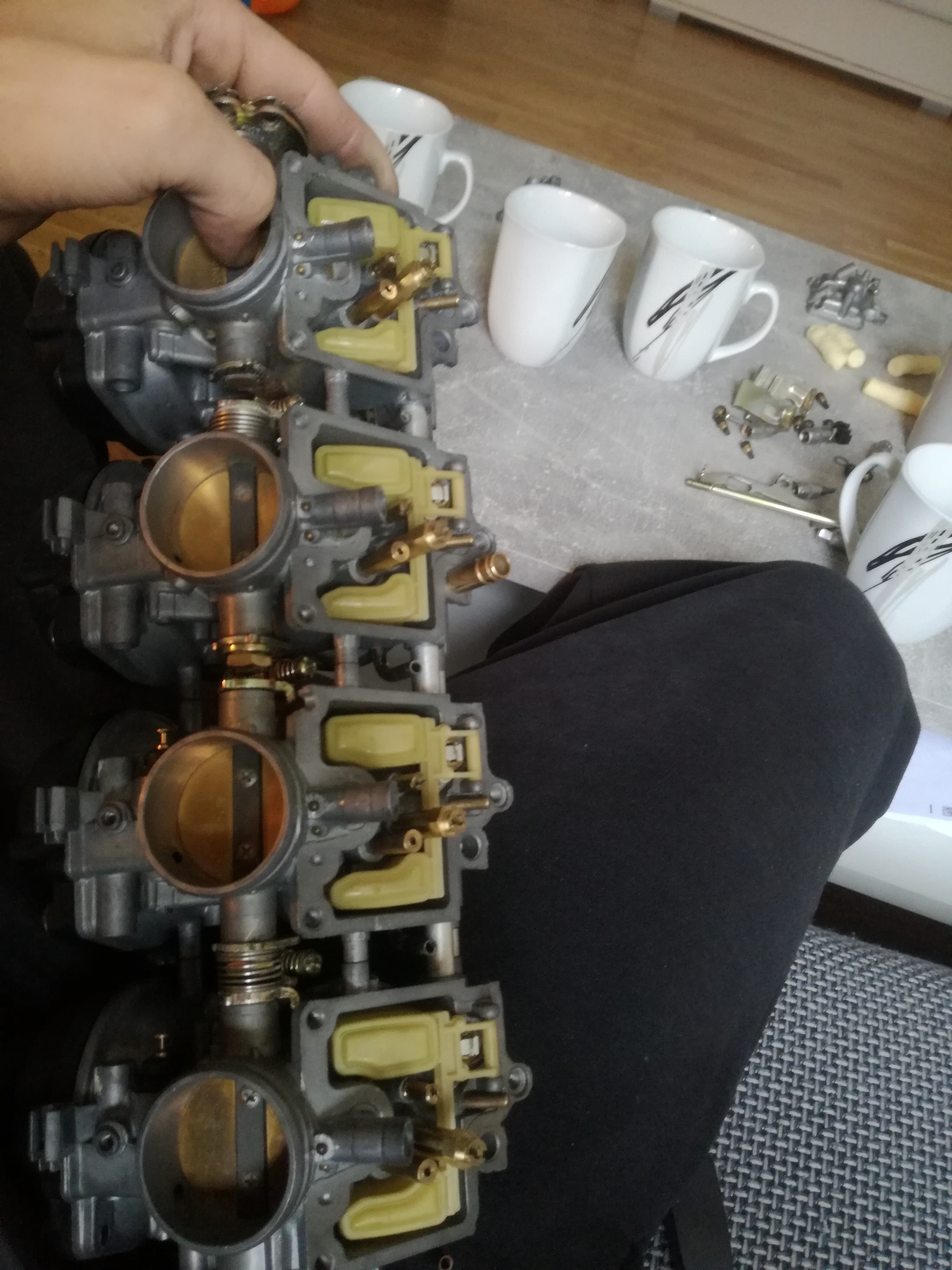

Vergaser repsatz eingebaut vergaser auf alle durchgängegwprüft alles zusammengebaut und anschliessend vergaser ins Motorrad und versucht zu starten was ist springt nicht an in vergaser kommt so gut wie kein sprit an bezinpumpe fördet sprit so ca alle 2sekunden haut sie bisschen sprit raus habe den bezinschlauch beim vergaser genommen und reingeblasen er war so gut wie leer habe die vergaser ablasschraube aufgeschraubt und es lief nirgends was aus bis auf den vergaser wo der schlauch obn ist vom tank und selbst da waren es nur paar tropfen und ich bin mir zu 10000000%sicher die durchgänge sind frei beim vergaser hoffe ihr habt vl tipps lg

Unterdruckbenzinhahn vielleicht defekt? Einfach mal den Schlauch zu den Vergasern ab und testen.

Vergleiche mal die alten mit den neuen Schwimmernadeln. Eventuell sind die unterschiedlich lang. Habe ich bei der RD schon erlebt. War ein Keyster-Reparatursatz.

Also wie meinst du testen und ich hab vom Tank einen dicken schlauch der führt zum vergasser und der andere dünere schlauch führt zum zylinderkopf glaub ich aber auf Lle fälle weiter untern lg
