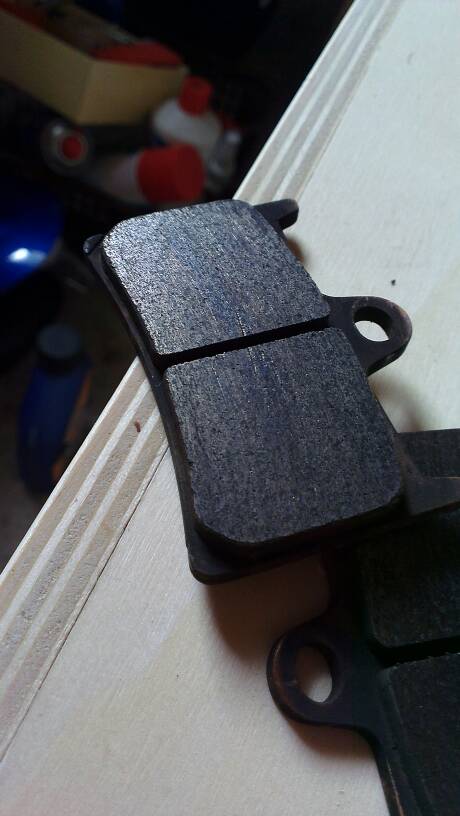

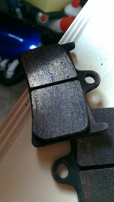

Kann mir jemand sagen ob Blau angelaufene Beläge schlecht sind, bzw, sind die überhitzt?
Hatte bei meinen r6 Zangen das Problem dass wenn i wirklich hart bremse (und dass etwas länger), wurde die bremse weich, habe die beläge jetzt raus geworfen und SRQ montiert, und bei den alten sah ich den Blauschimmer in der mitte. Kann es daran gelegen haben?

Sieht nen bissle danach aus, das die Beläge verglast sind.
Kann durch zuhohe Hitze passieren, da treten dann Harze aus die die Bremsbeläge verglasen.
-> folge daraus du hast nen schlechteren Reibwert an den Bremsbelägen.
Hau die alten dinger in die Tonne ;)

Sind das originale Beläge? Sinter?

Hab die Bremszangen mit 3600km gekauft, vermutlich waren es die Originalen Beläge der R6 rj11.

scheinbar sinds sinter... ich glaube das ist normal, dass die etwas schimmern.
meine alten sahen auch so aus, obs ok ist kann ich dir nicht versichern!

was machen kannst ist gang und gebe .. auf einer arbeitsplatte schmirgelpapier 120er körnung nehenen und den belag "abziehen".

Hab eh schon neue Beläge, hätte mich nur Intressiert wieso die so schimmern oder ob das schlimm ist.
