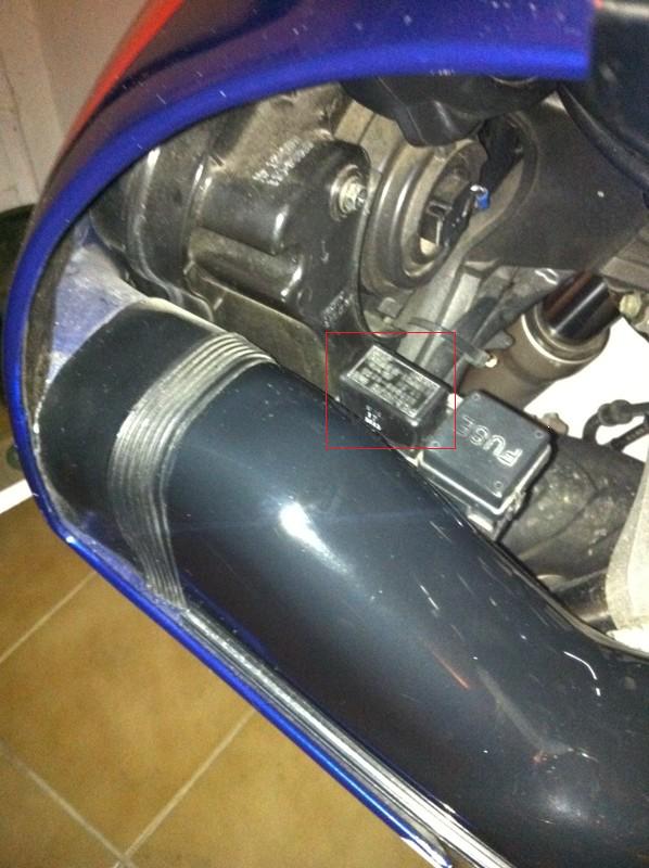

Das tauscht du nur mit dem Orginal Relais aus, musst mal schauen wo das genau sitzt das kann ich dir leider bei der 600er net sagen. Bei der Kilo sitzt es links am ende der Verkleidung!
Hab dir nochmal nen Schaltplan angeheftet, schau nochmal nach vllt. findest den Fehler darüber.

Das sollte es sein.
