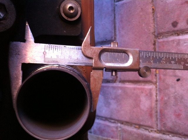

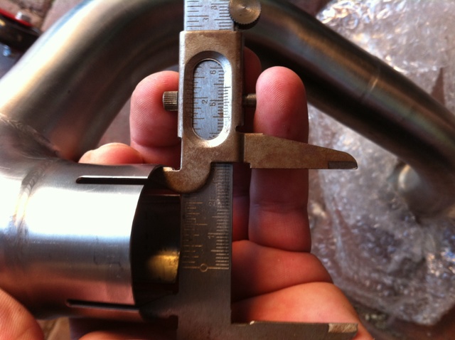

wollte die Woche den Bodis GPX 2 an meine 1000er K9 verbauen.
Habe dann aber festegestellt, dass das Zwischenrohr nicht auf den KAT passt.
Habe das ganze mal mit dem Messschieber gemessen und folgendes festgestellt :
KAT Außendurchmesser : 51 mm
Innendurchmesser Zwischenrohr : 45 mm

hatte jemand schonmal das selbe Problem ?
Wie groß ist der Innendurchmesser Eures Zwischenrohrs ?

Mit einem Adapter kann ich nicht arbeiten. Da das Rohr unter der schwinge auf die rechte Seite des Mopeds geht. Mit Adapter würde das Rohr auf der rechten Seite am Reifen anliegen.
Die Graphitdichtung bzw. der Klemmbereich des Orig. Auspuff ist mit dem Kat verschweißt. Auf der rechten Seite passt es auch mit der Graphitdichtung, das macht mich ja stutzig.

Ich vermute der Anschluss vom Zwischenrohr wurde nicht ausreichend geweitet bzw. der falsche an das Zwischenrohr geschweißt. Das spezielle Routing vom Zwischenrohr lässt eigentlich eine Verwechslung vomTopf ausschließen.
Deshalb die Frage an gpx2 Besitzer , welchen Durchmesser hat euer Anschluss am Zwischenrohr (Linke Seite) ?
