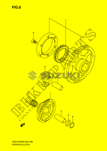

Hast du auch darauf geachtet das die Scheiben an den Anlasserritzel richtig sitzen?
Da müssen 2 Unterlegscheiben davor und 1 dahinter

Hast du evt. Ein Bild dazu ich kann mich nur an 2 Scheiben erinnern und eine sehr dünne unter dem Lager. Aber dann würde er sich doch nur Anfangs so an hören weil der anlaser läuft dovh nur am Anfang bei mir bleibt das Geräusch ja.

Oben ist doch eine Explosionszeichnung Position 5 und 6
Nein das Rad dreht sich immer mit erst das ganz große Rad ist der Freilauf

Ok danke,
Weshalb dreht sich der kleine dauerhaft eigentlich? Was heist beim großen Freilauf? dachte der treibt den Anlasser kurz an weil dem seine Zähne gehen zwischen die Zähne vom Anlasser. Habe wohl was falsch gemacht mit den Dichtungen kam mir auch so vor als hätte ich eine verloren.
