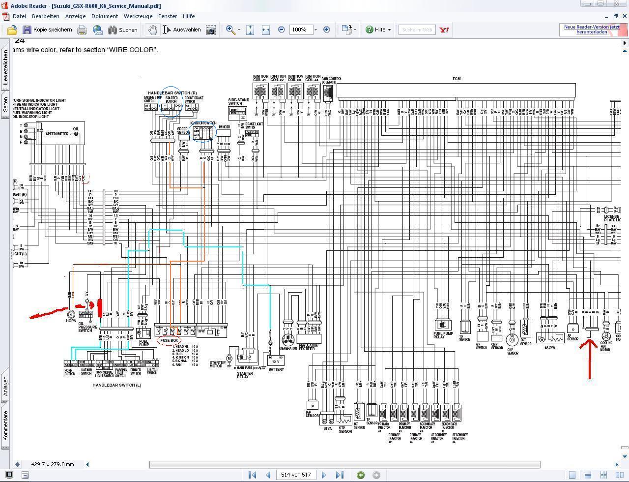

jo war gestern auch fahren :D Also ich hab jetzt herausgefunden, dass alle schwarz/weissen kabel die minus kabel sind. Auf dem schaltplan gehen die alle in den minus pol der batterie! allerdings ist der minuspol der batterie ja mit dem motor/rahmen verbunden... wo werden die schwarz weissen kabel also hingeführt? gibts da verschiedene punkte am rahmen wo die minus kabel hinkommen?

Kann mir einer sagen was das mit dem Pfeil markierte Teil ist? Und wo es ist im Motorrad?

Du musst dein Plus VOR den Schalter klemmen. Dann hast du den Hupenschaltkreis über den Schalter laufen, und den Heizgriff parallel dazu. Du kannst dir aber beim ATU einen Sicherungshalter holen und dir das Kabel selbst ziehen. Ein Kabel an den Rahmen löten würd ich nicht empfehlen, weiß nicht, ob das das wahre ist.... Aber es gibt mehrere blanke Stellen, an denen du mit Ringkabelschuhen dran kannst.

du meinst hier das plus drann`?
da würd ich jetzt wirklich auf jedem fall NICHT auf die huppe tippen, die ist nämlich ganz links auf dem bild^^.
allerdings könnt ich dir wohl eher sage zu was die ganzen kabel führen^^
ganz unten ist die einspritzanlage und ganz oben die zündfolge
links davon ist dein linker lenker
ganz oben ist der rechte. rechts davon müssten die sicherungen sein
bin mir zwar nicht sicher, aber die ganze gruppe von den schaltern wo dein pfeil ist, hat was mit den anzeigen auf´m display zu tun: ganz links "fuel pump" KÖNNTE mit dem benzinstand zu tun haben. und neben dem pfeil "cooling from motor" also die kühlung .
ist allerdings nur eine hobby-elektriker diagnose. hab den ganzen schaltplan nem bekannten geschickt, der sich damit auskennen sollte
ach so, die masse musst ja am rahmen festmachen. mit anfeilen und festlöten ist ne gute idee, hauptsache mann sieht das nicht.

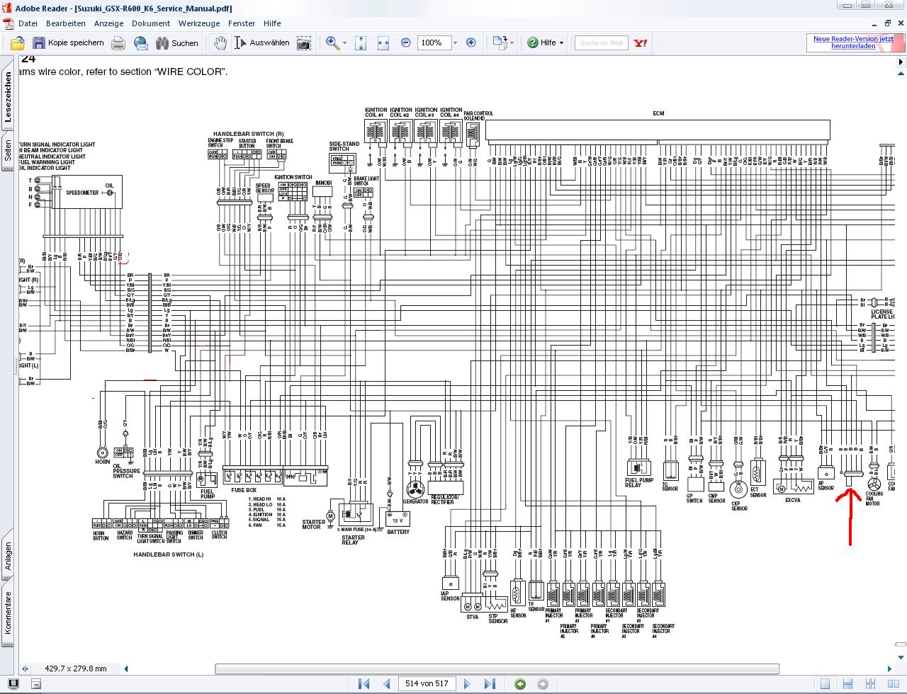

Also ich versuch mich schon ne halbe stunde im schaltplan lesen, und ich raff deinen schaltplan nicht. komisch. was bedeutet 0? 3 Objekte neben der Hupe siehst du den Sicherungsblock. Du hast die Stelle zwischen Hupe und Schalter markiert, die is glaub ich nich des Rätsels Lösung.
Edit (autom. Beitragszusammenführung):
Deine Markierung is def. falsch, wenn du dort abgreifst, wirst du beim Drücken des Hupenschalters gegen MAsse geschaltet sein. Den Weg, den der Strom geht, hab ich dir in Grün markiert. Die Sicherungen hab ich dir im 2ten Bild in Rot umkreist. Ich guck mich ma noch bissl um, hab den Plan noch net ganz gerafft

So, den anderen Weg von der Hupe hab ich dir ma in orange reingezeichnet. Der geht über das (O/G=Orange,Grau???) Kabel an den Sicherungsblock in Sicherung 4. Von dort aus zusammen mit Sicherung 3 an das orangene Kabel. Wenn du dieses Kabel verfolgst, gehen sie in 2 blau umkreiste Schalter, deren Zeichen ich nicht mehr verstehe. Ich kann mit den Kreisen und Strichen nix anfangen, sorry.... Aber ich denke das Kabel zwischen Sicherung 4 und der Hupe (Orange/Grau?) müsste 12 V DAuerplus sein. An dem würd ich die Spannung abgreifen. Teste das ma. Allerdings ohne Gewähr, auf eigene Gefahr, weil ich nicht weiß, was nach den blau eingekreisten Schaltern kommt.
