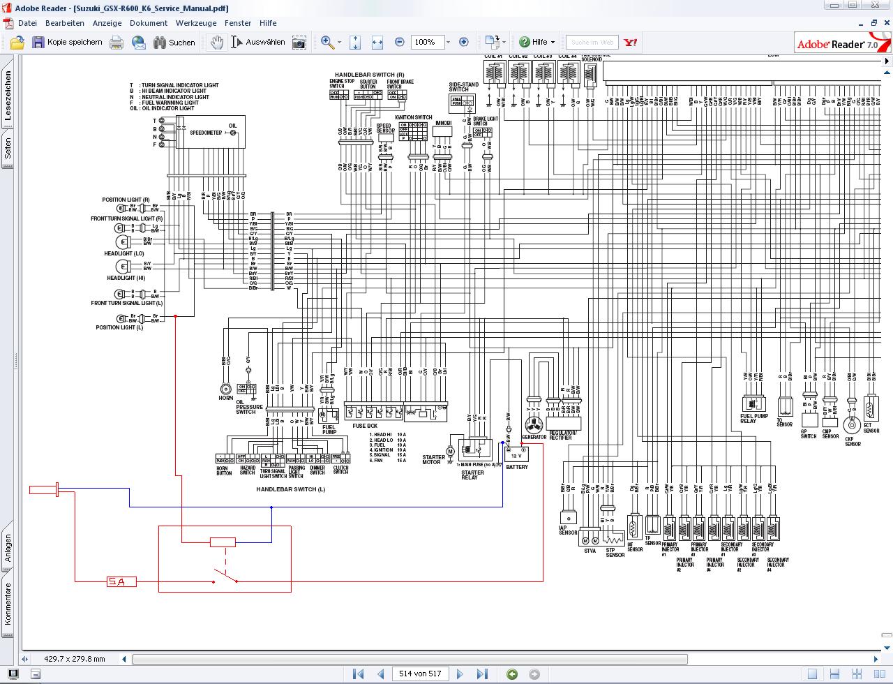

ja genau das orange grüne hätte ich ja gemeint xD denn wenn ich es ja nach der hupe hinmache, dann hupt es ja dauerhaft xD ABER ich mache es jetzt anders ich hol den strom direkt von der batterie und klemm einfach n relais dazwischen! Das Relais mach ich hin, dass die Heizung mir die Batterie nicht leersaugen kann, falls ich sie mal vergesse auszumachen! das relais schliess ich einfach an das + vom standlicht!

So ich habs jetzt mal aufgezeichnet... Denke ist die sauberste Lösung... Denn der Stufenlose Schalter den ich anbaue, der Schaltet ja immer an und aus und ich will ja nicht, dass mir das standlich und das rücklicht flackert! Denn wenn man das Kabel der Hupe verfolgt geht es auch noch in standlicht und so weiter!

@Daniel: Der Schalter oben ist halt eben der Ignition Switch, was so viel wi Zündungsschalter heisst... Also der Schlüssel... Da hat es verschiedene Stellungen. Park, Lock(Lenkerschloss), Off und ON und wenn du auf ON hast dann wird das Orange Kabel mit dem R = Roten Kabel verbunden. Das geht ewigs so weiter, da sind so viele Verbraucher drann, dass ich lieber n eigenes Relais verbaue... Das andere ist halt einfach der Anlasser Knopf...

Was das heißt wusste ich, aber was die verschiedenen Kreise und Striche im Schalter-Schaltbild heißen, wusst ich nicht. Das zeigt dir ja an, welche Kabel durch welche Schalterstellung durchgeschaltet sind. Und da werd ich nur durch die Kreise und so nicht schlau. Ich würd auch nicht das +12V vom Standlicht nehmen, weil ich auch schon zu oft den Schlüssel zu weit gedreht habe und dann das Standlicht die Batterie gesaugt hat. Nimm dir ein anderes, du schaltest ja eh ein Relais. Nimm dir das am Magnetschalter, da kommste schnell ran, es liegt direkt in der Nähe der Batterie und bekommt nur Strom, wenn alles im Grünen is.

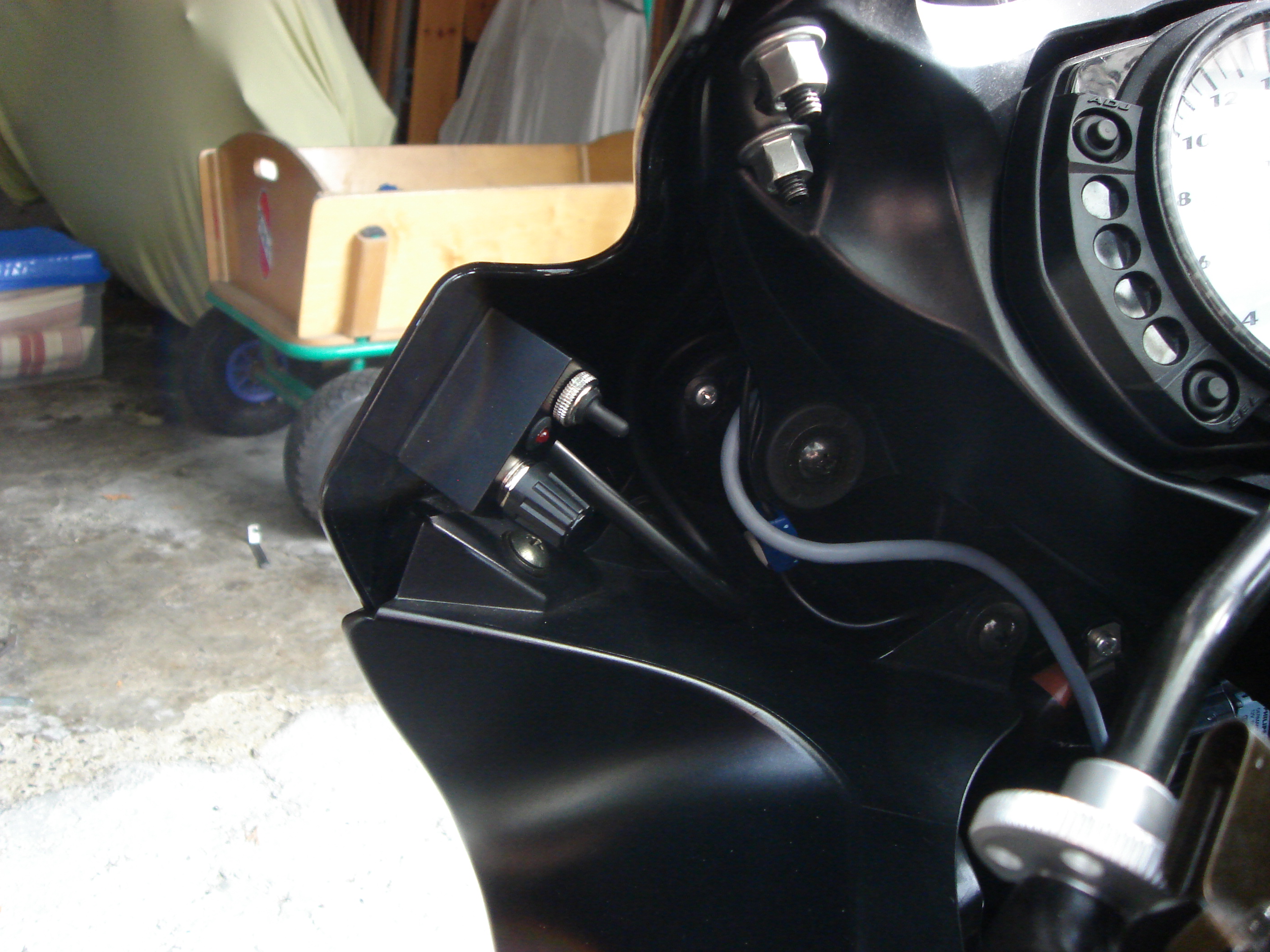

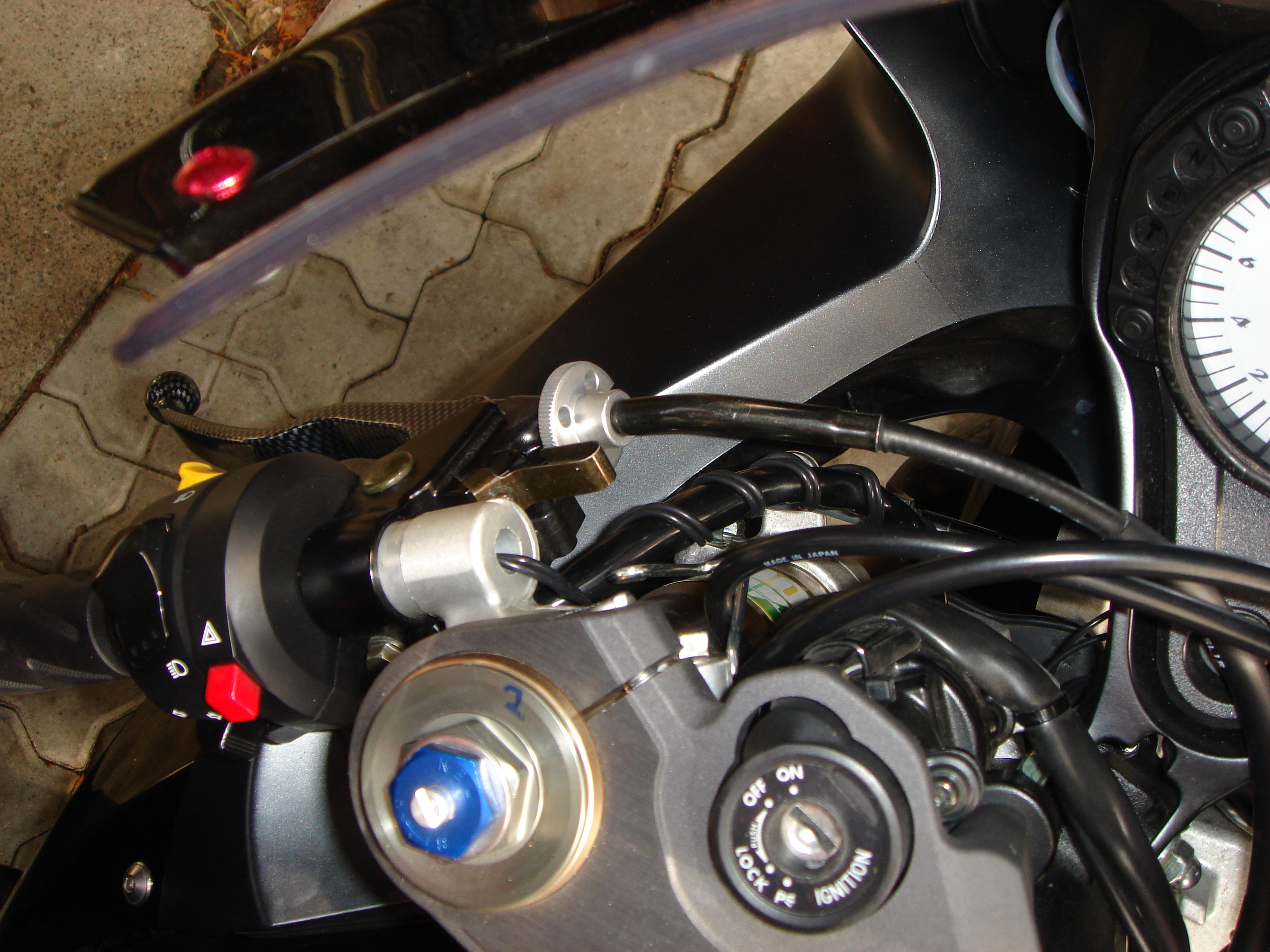

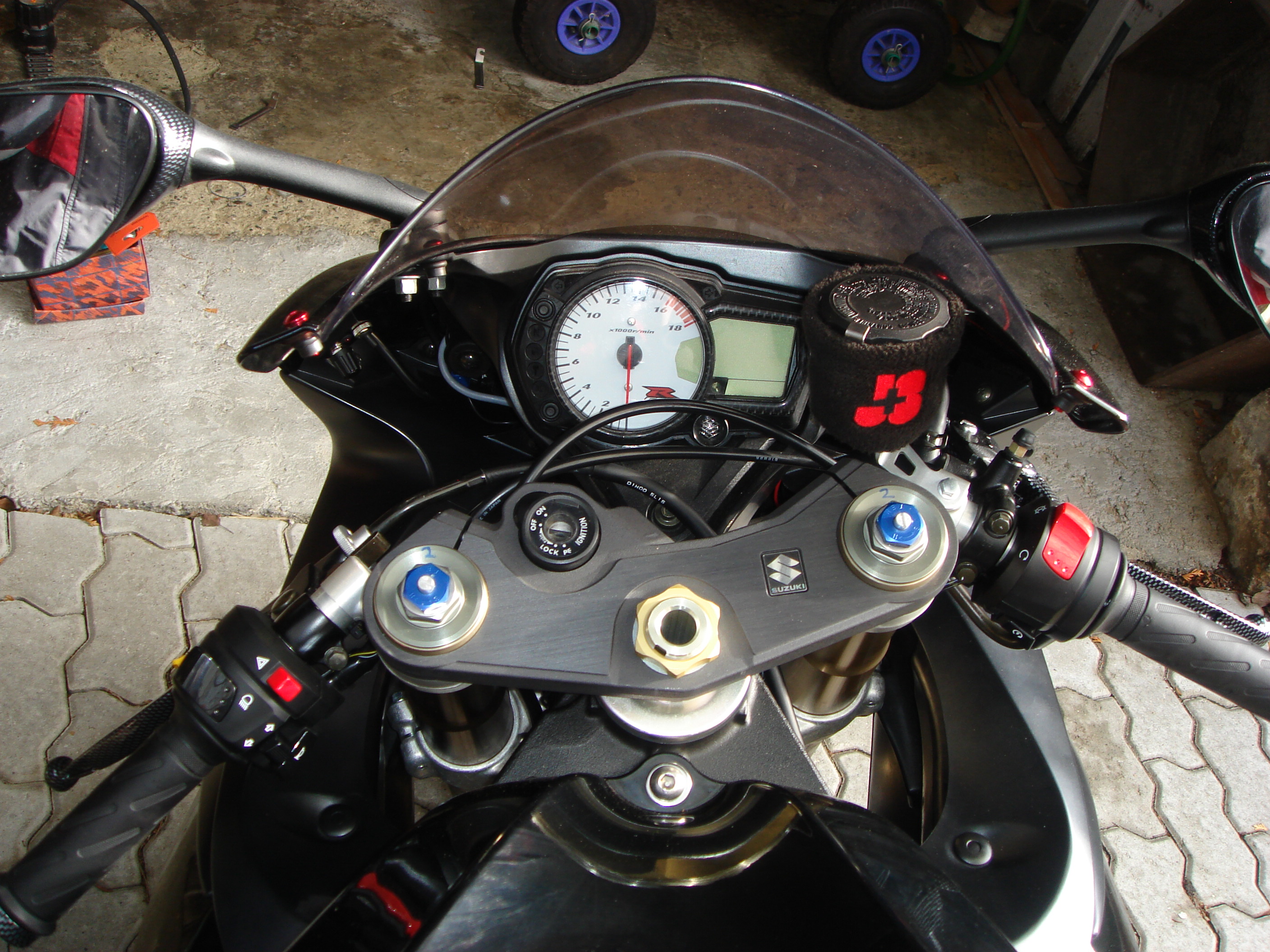

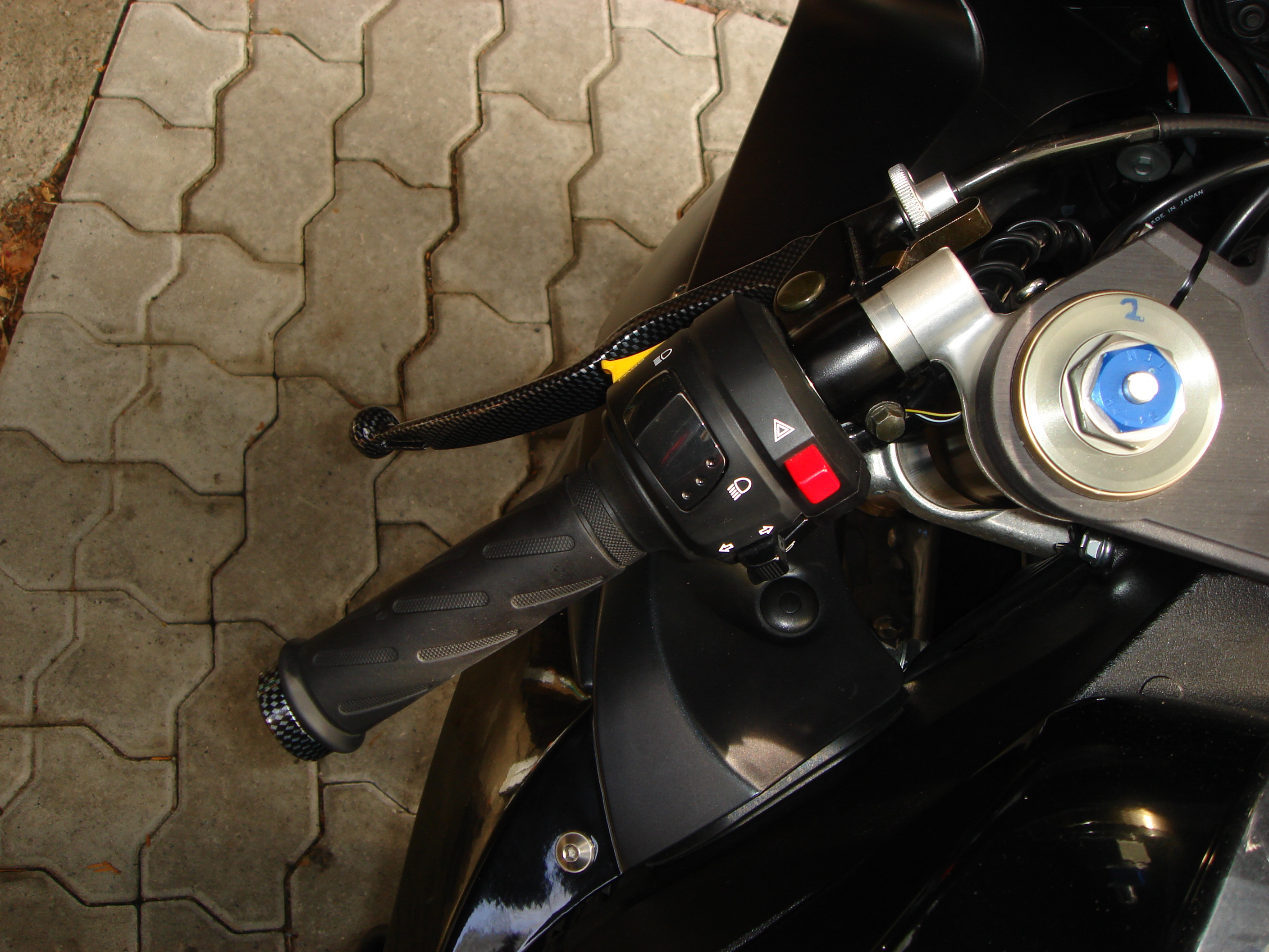

Sooo... Bin jetzt Fertig! Hier die Bilder
Also hier die versprochenen Bilder... Obwohl... Viel sieht man ja nicht :P Find die heizung echt geil... sieht man wirklich kaum und man hat immernoch die schönen originalen Griffe! Ich muss noch etwas finden um die Löcher abzudichten... Hat da vielleicht Jemand ne Idee? Sollte Hitze- und Wetterbeständig sein!
mfG Harry
