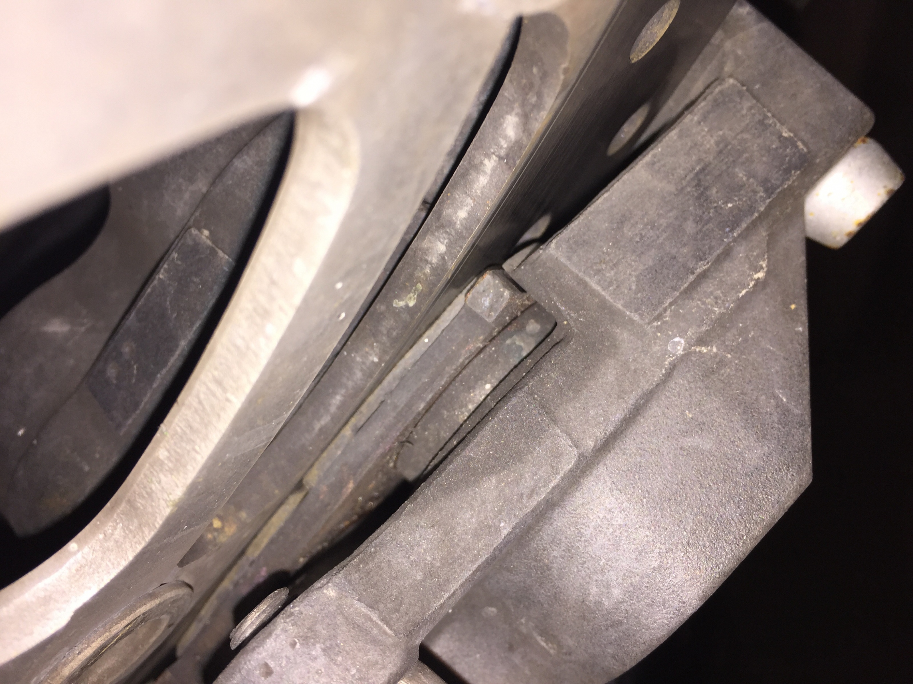

image.jpgOk
Was meint ihr ? Hab noch mal geschaut sind die abgefahren ?

Bisschen Belag ist noch drauf...
Das was direkt an der Scheibe anliegt ist der Belag, also so 2mm würde ich schätzen.
Also kannst auf jeden Fall austauschn, musst ja nicht warten bis das Metall von den Belägen deine Scheibe kaputtmacht.
Hier mal ein Bild wo du das Verhältnis von Belag zu Metallplatte siehst wenn der Bremsbelag neu ist (also das Stück Metall wo der Belag drauf ist):
http://srtm.de/bilder/produkte/gross/TRW-Lucas-Bremsbelag-MCB783SH-HINTEN-Suzuki-GSXR-1000-Bj-07-08.jpg
Ist jetzt zwar eine 1000er von 07 aber dann siehst du schon was ich mein :-)
PS: Komm Sami, auf den Kolben bremst er ja nicht gleich, da ist ja noch die Trägerplatt vom Belag zwischen :D
PPS: Umweltschutz heißt auch den Bremsbelag komplett "wegzubremsen" bevor er ausgetauscht wird *gg

Ok also schleunigst wechseln :-)

Von verschließene Beläge kommt dein Geräusch sicher nicht! Aber wie schon geschrieben hilft da nur vorn hochbocken
und Rad drehen, dann schauen bzw messen.

Wieviel KM hat das Moped denn runter?
Seit wann sind die Scheiben drauf?
Sichtbare (tiefere) Riefen an den Schreiben?
Scheibe mal richtig auf Unwuchten kontrolliert?
Noch 50km und du bremst mit den Kolben selbst :lol:
Soooo schlimm siehts noch nicht aus

Ja stimmt auch wieder, mit der Trägerplatte sind das auch nochmal 100km Guthaben :D
Spaß bei Seite, die Beläge kannst du gleich mit machen, aber ohne das Rad zu überprüfen bringt alles andere nichts. Zu deiner Frage, wenn du nicht unbedingt renne fährst reichen normale beläge dicke und kannst du günstig von poloch und co kaufen :up:
