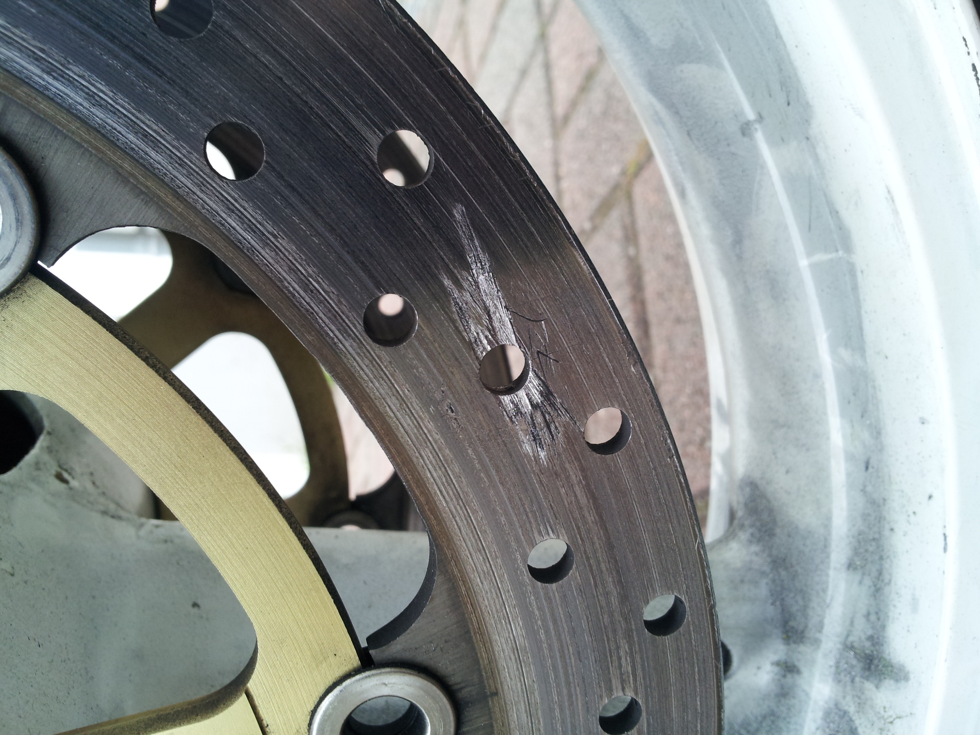

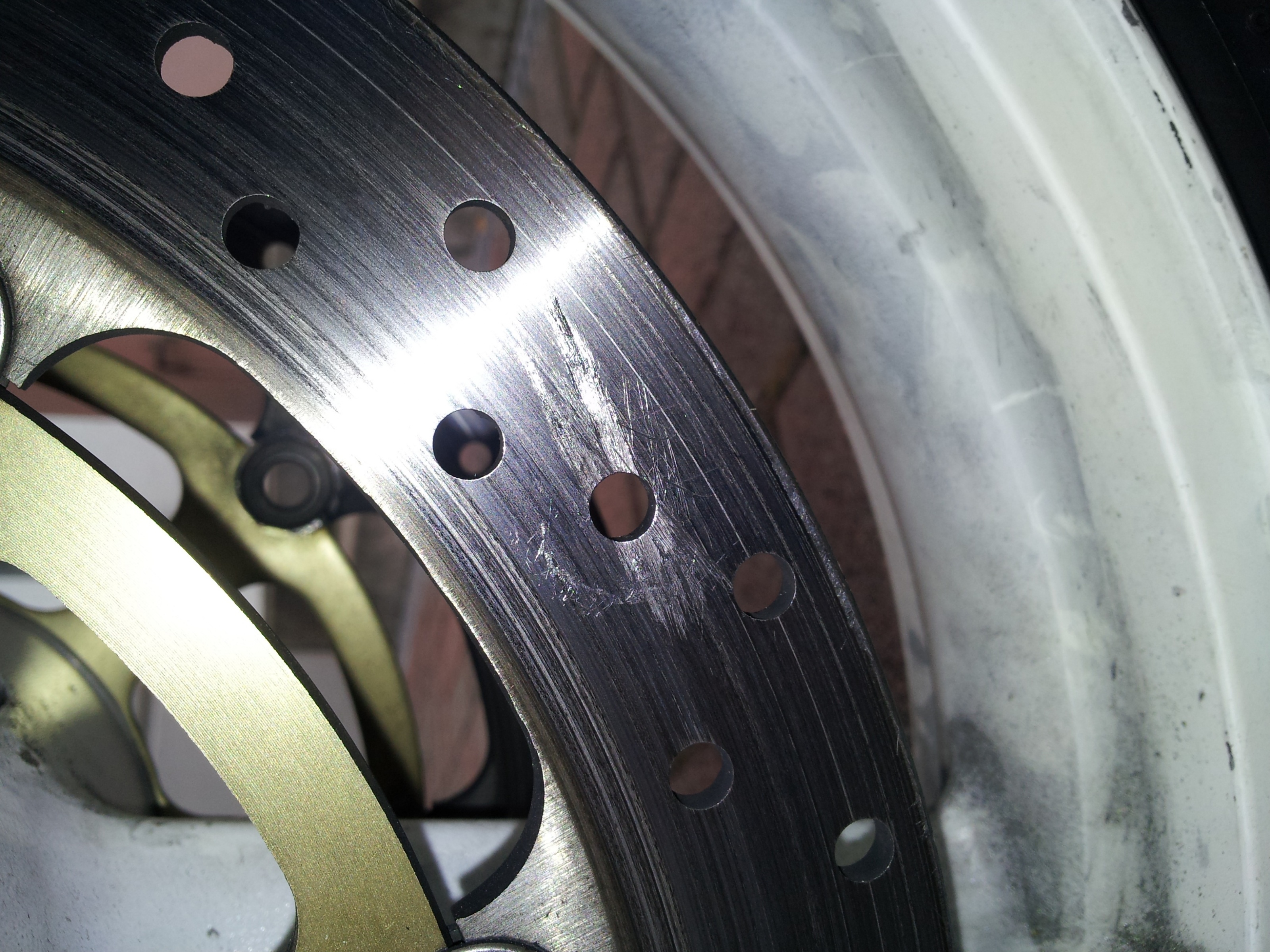

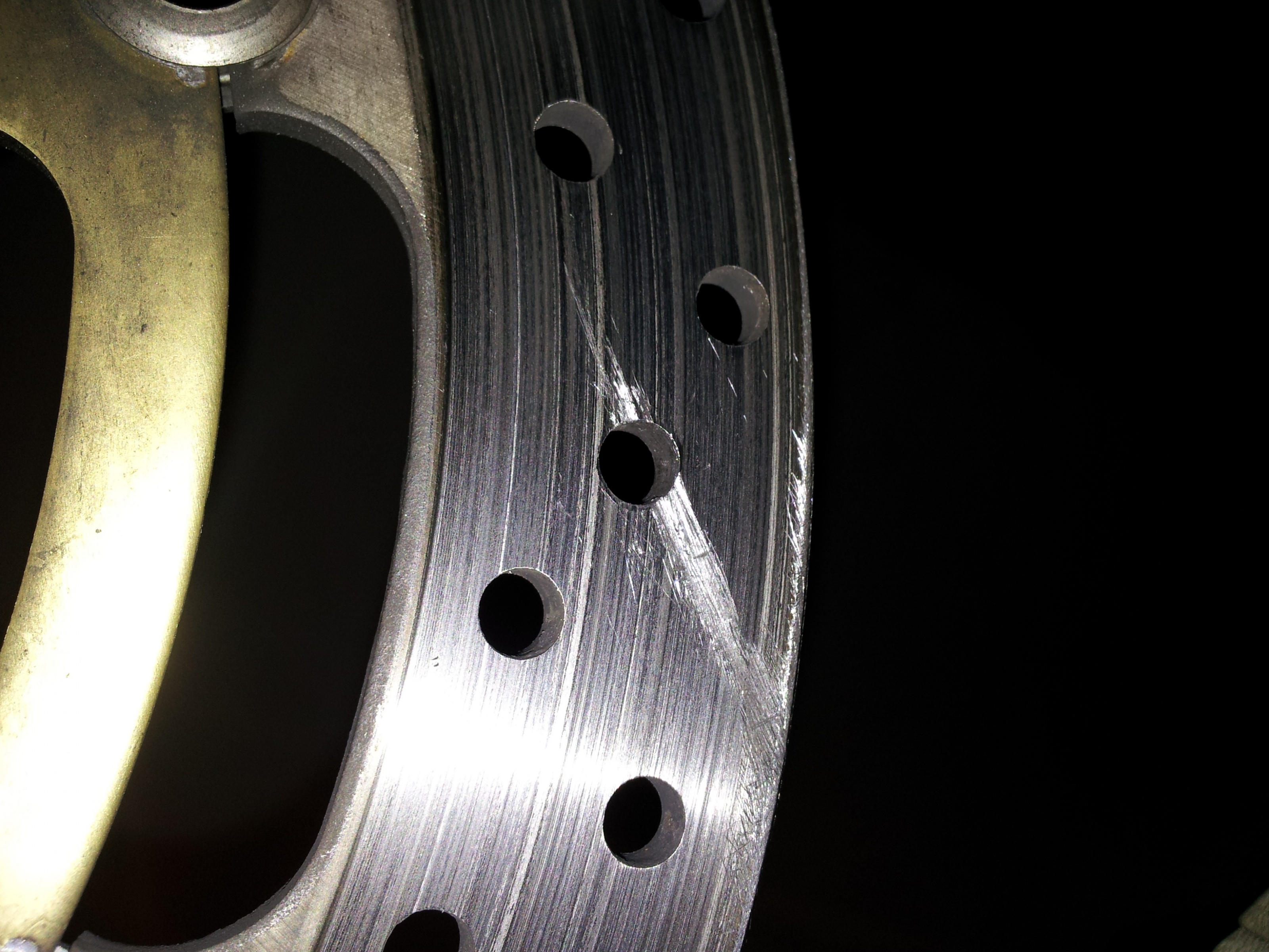

Hallo erstmal, ich hab beim fahren wohl mein Schlüssel fürs Bremsscheibenschloss verloren. Der Schlüssel liegt sonst immer in dem Fach im Höcker und als nach der letzten Fahrt nach Hause kam hab ich einfach das Bremscheibenschloss angelegt ohne nachzuschauen ob der Schlüssel noch da ist. Naja ihr könnt es euch wohl schon denken das ich gestern im Kombi und Helm beim Bike stand und den Schlüssel gesucht hab um dass Schloss zu öffnen. Hab dann alles abgesucht aber er lag definitiv da drin. Nach zwei Stunden rumwerkeln bin ich drauf gekommen dass der Schließstift wohl nicht gehärtet ist, hab dann die Eisensäge genommen und den Stift durchtrennt einmal links und einmal rechts der Bremsscheibe. Das Schloss ist jetzt weg aber ich habe mit der Säge leichte Riefen in die Scheibe gekratzt.
Bin dann mal ne Runde gefahren max. 120 km/h und ich merke keinen Unterschied, kann mir auch nicht vorstellen das es sich negativ auf das Bremsverhalten auswirkt.
Oder kann mich jemand eines Besseren belehren?! Hab mal ein paar Bilder der Scheibe angehängt.
Danke schon mal.

ohne jetzt groß fachwissen zu haben , würde ich sagen das diese kratzerchen oberflächlich sind , und keine nachteile haben, da die scheibe ja keine unwucht bekommen hat !?

Nee schläge hat sie keine abgekommen. Also da ich jetzt weiß wie es geht würd ich sagen in max. 5 min hab ichs durch. Schon beängstigend.

Ist zwar nicht schön .... aber ich glaube nicht das die Kratzerchen was ausmachen

Ne, Du hast die Bremsscheibe ja nicht thermsch belastet, von daher machen die Kratzer nichts. Das Materialgefüge wurde nicht verändert.
Wenn Du ein Steinchen zwischen Belag und Scheibe fängst, erneuerst Du die ja auch nicht sofort. Sieht wie schon gesagt wurde oberflächlich aus und solange die Macken jetzt nicht einen mm tief sind (sieht nicht so aus) würde ich mir keinen Kopf machen.
