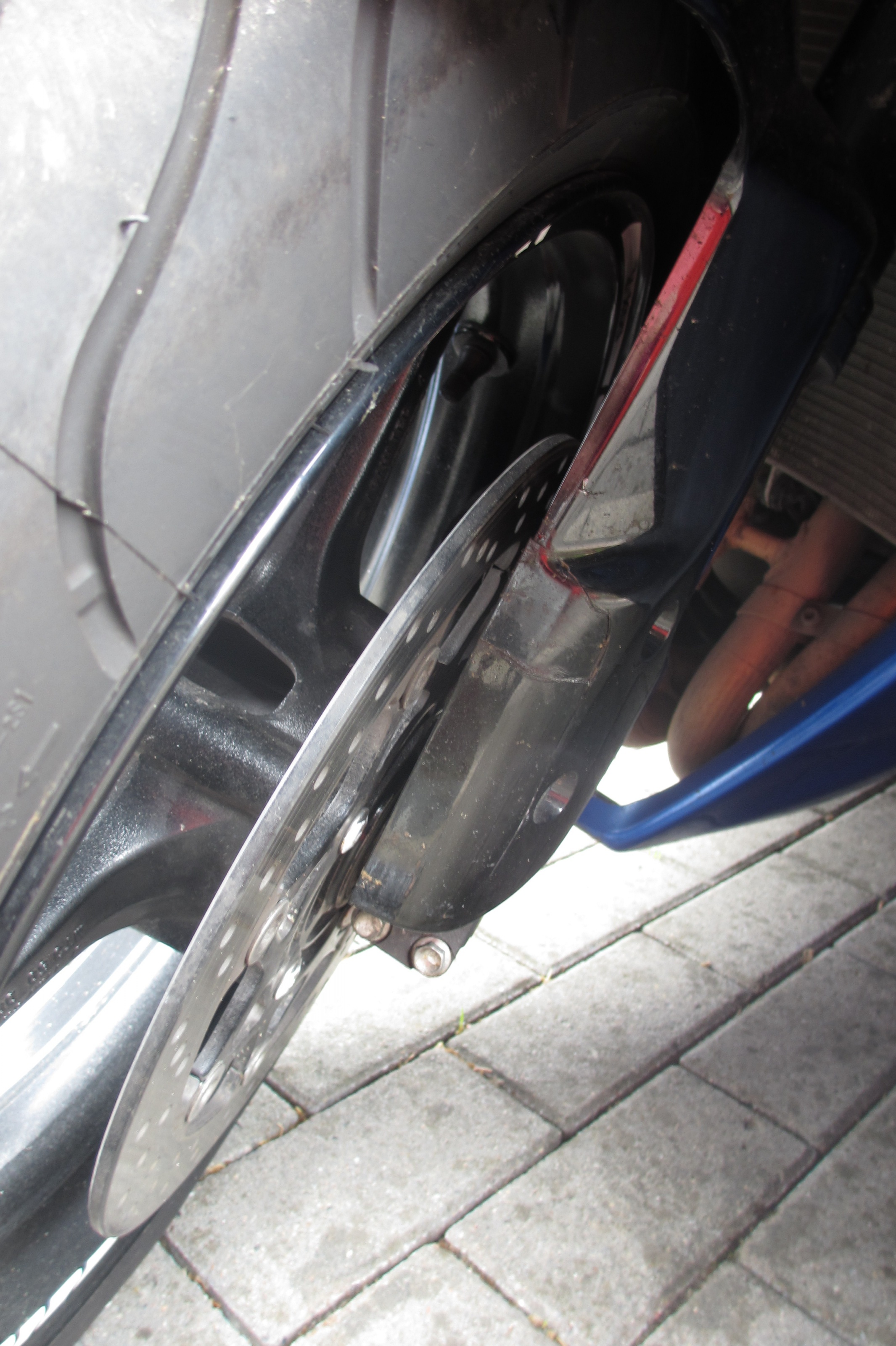

Bin heute auch den Narren- und Deppenclub beigetreten und hab mir den Fender zerstört mit dem Bremsschloss. Ist das von Abus mit Alarm - nur waren die Batterien leer, also kam kein Warngeräusch beim zurückschieben.
Hab jetzt die 6 schrauben gelöst, jetzt hängen noch die Bremsleitungen an einer Art Plastikschelle am Fender fest. Das sitz recht fest, wie bring ich die Bremsschläuche am besten aus den Plastikklammern?

Die Plasticklasche ist mittels einer Verzahnung ineindergeschoben, mit nem kleinen Schraubenziehen reinfahren und entriegeln. Habe bei meiner mit bisschen Nachdruck die Platicklasche komplett aus dem Fender gezogen.

Du meinst ich zieh das schwarze Plättchen, welches am Fender sitzt mit den kleinen Nieten, am besten gleich ganz raus?

OK sorry da haben wir aneinder vorbei geredet, dachte du meinst das oben drauf auf dem Fender! Bei dem darfst net anziehen, die sind genietet! Die Halterung ist doch nach vorne etwas offen, entweder biegst se etwas auf oder du hebelst sie vorsichtig mit nem Stumpfen Gegenstand raus.

Danke Nitro, werde versuchen es so zu machen. Komm allerdings erst in ca. 10 Tagen dazu, es zu machen. Bis dahin sollte dann der neue Fender auch eingetroffen sein. Das genietete Plättchen wird beim Neuen aber wohl nicht dabei sein.
Wo kann ich das denn extra ordern, bzw. welche Bezeichnung hat denn das genietete Plättchen. (oben eingekreist im Bild).
P.S.: ich glaub oben is ja noch eins für die 2te Leitung.

Das oben ist nur gesteckt wie o.B. Und die seitlichen Halter scheint es als Ersatzteil net einzeln zu geben vllt. ist der am Fender schon dran! Müsstest mal beim Händler anfragen ob der da ran kommt.

Soo, der nächste Idiot im Club. Hab mir den Fender gestern auch zerlegt. Allerdings nicht komplett. Jetzt die Frage, kann man den bedenkenlos kürzen und verkleinern oder sollte der von der Größe unangetastet bleiben?
