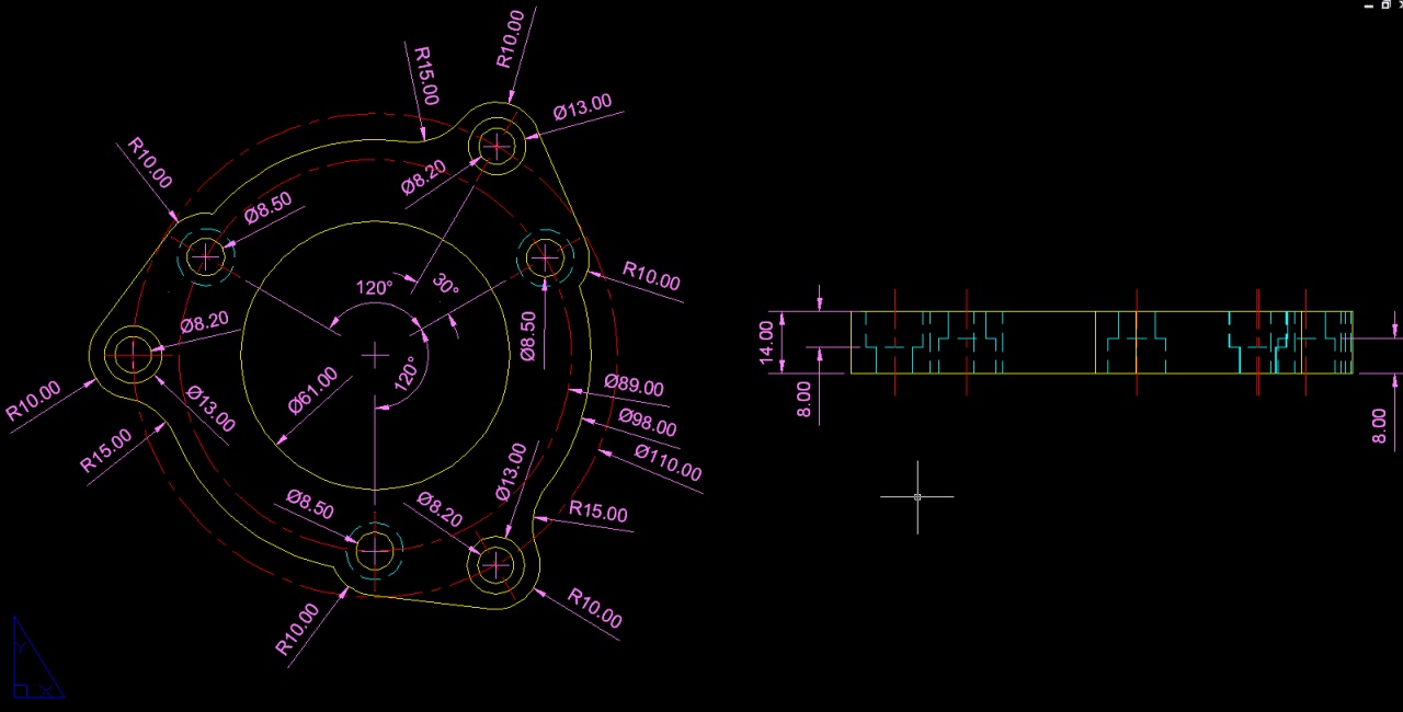

@Bismarck: Das Teil kommt zwischen Krümmer und Schalldämpfer. Nicht am Beginn des Krümmers. Am Ende ist die Temperatur ja schon um einiges weniger. Somit sollte Aluminium ausreichen.
Aber wenn es für denjenigen der es mir fertigen kann keinen Unterschied macht. Soll er das nehmen wo er glaubt das es besser passt.

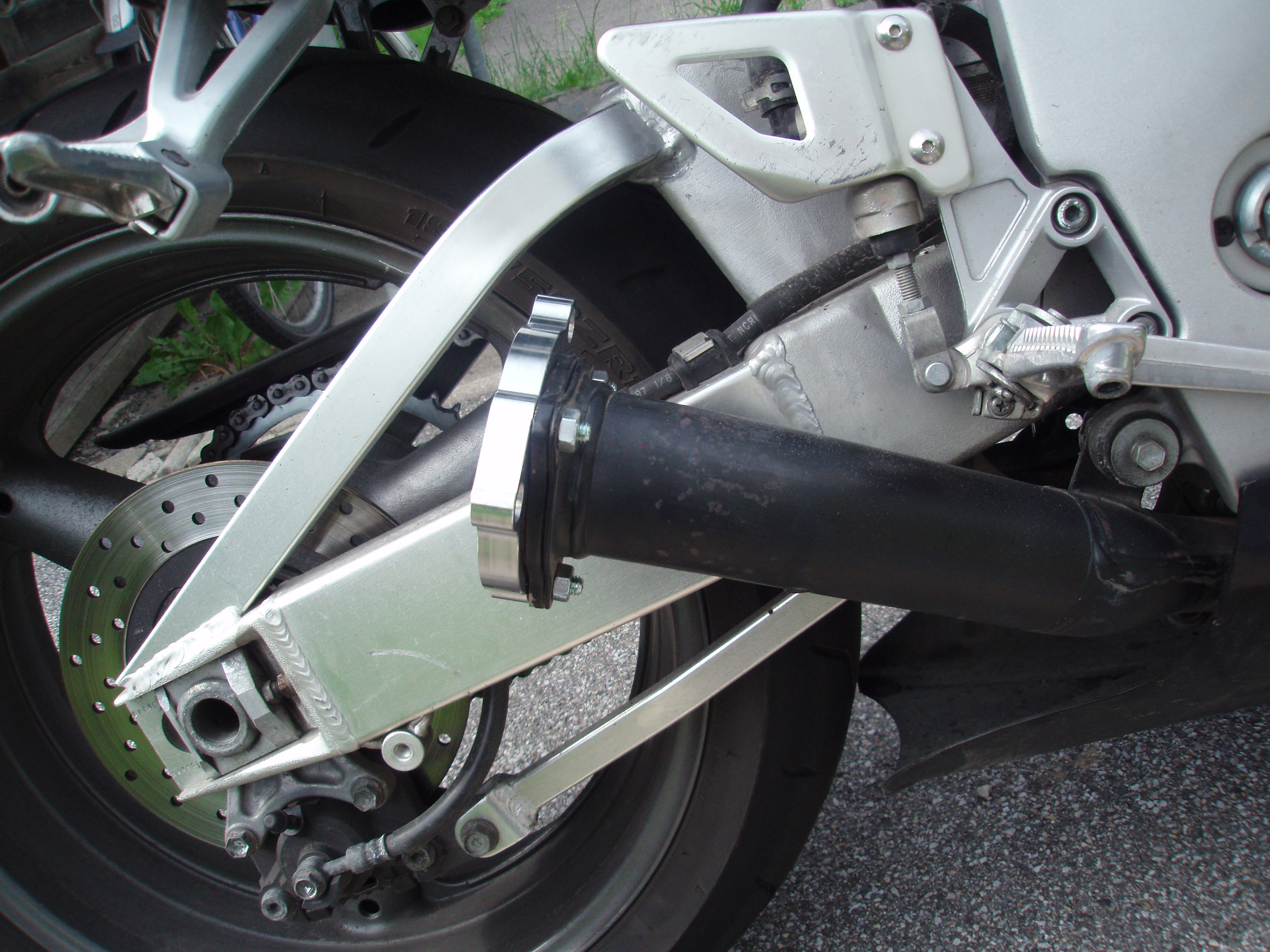

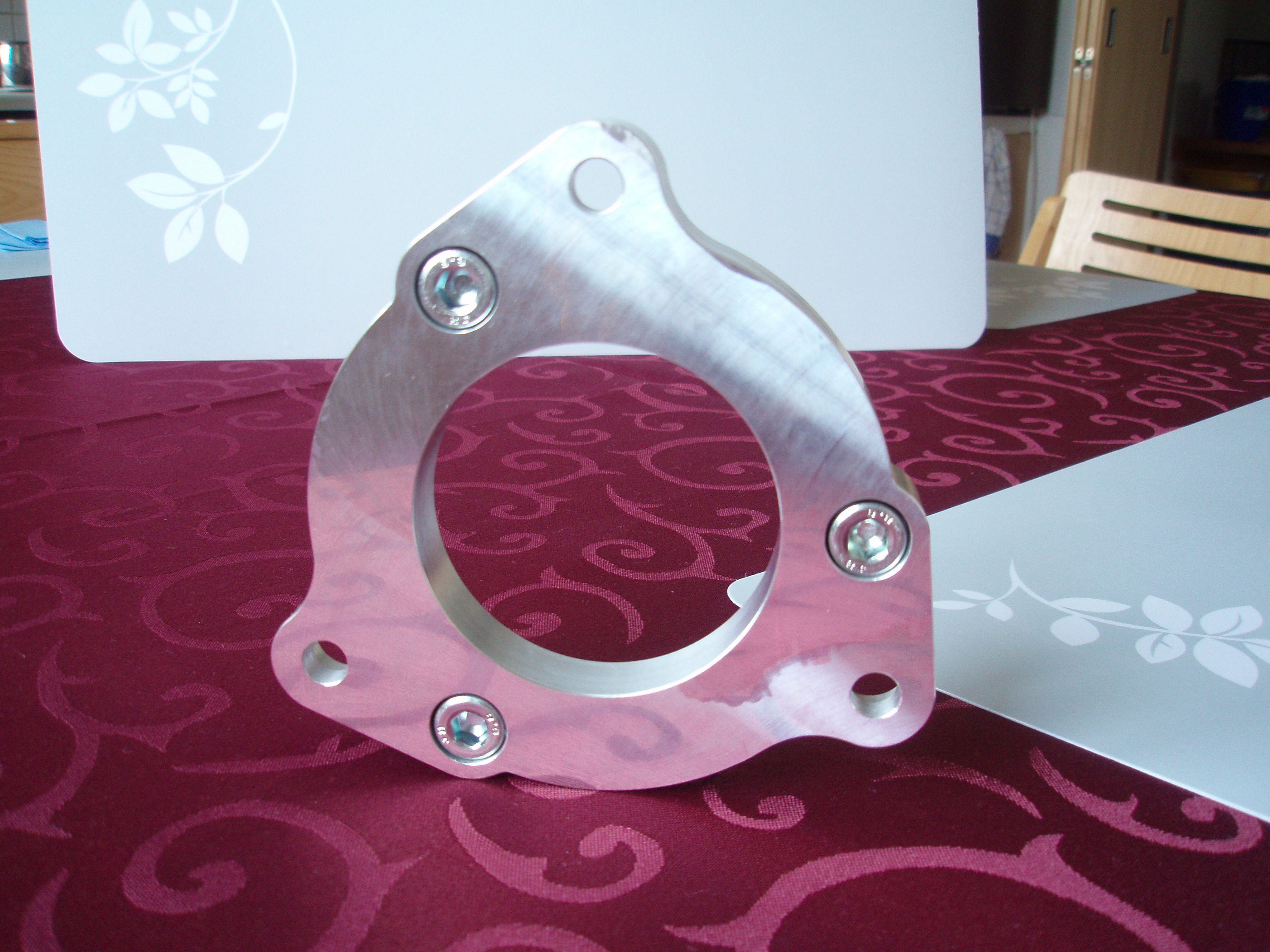

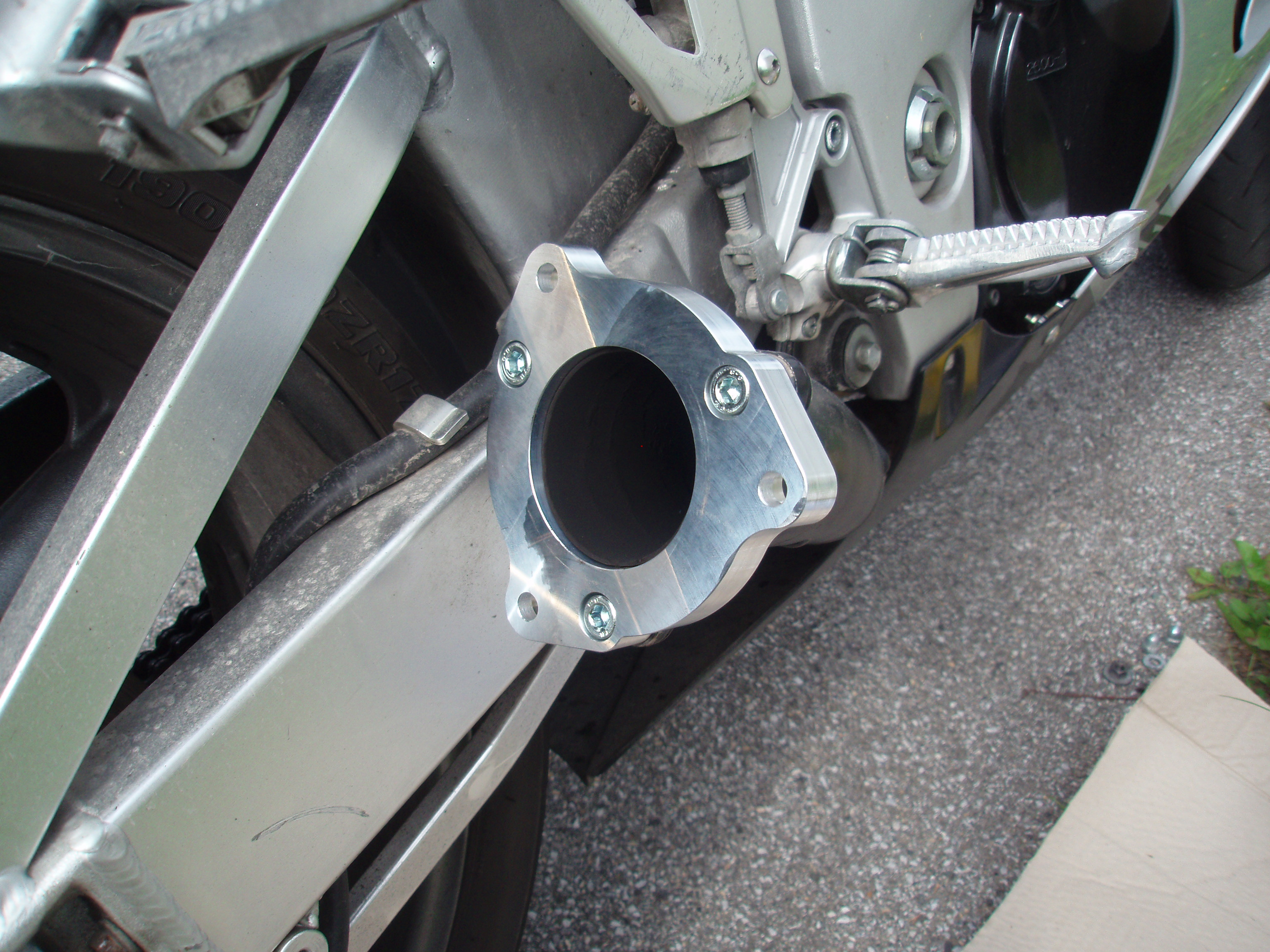

So, hab das Teil nun bekommen. 1A Qualität und fertigung, passt wie die Faust aufs Auge.

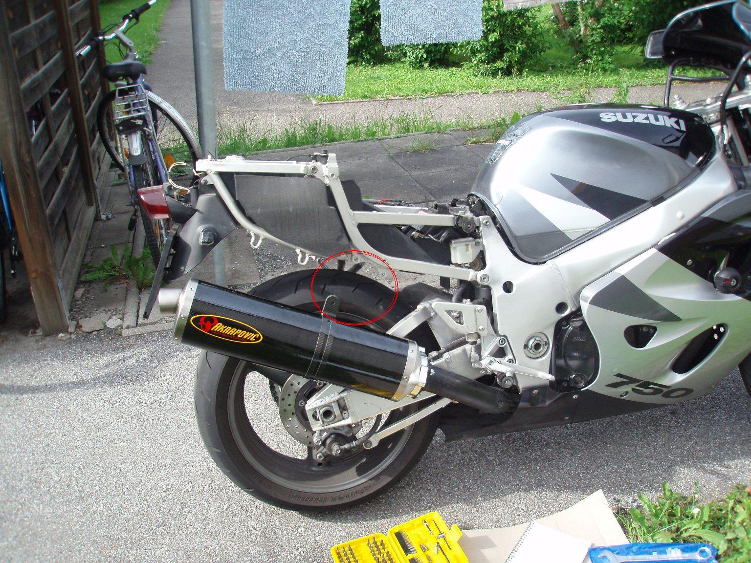

Nächstes Problem, die Fussrasten sind im weg. Der Pott ist etwas zu groß und reicht somit zu weit nach oben. Also werd ich die nächsten Tage mal einen Auspuffhalter basteln.
Im Anhang die Bilder vom Flanschadapter :)
