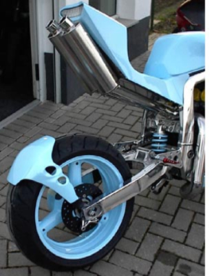

Guten Tag alles zusammen!
Ich möchte nur ungern mein neues, frisch lackiertes, spitzes Heck versauen und bin auf der Suche nach einer Alternative.
Weiß vielleicht einer, ob man sein Kennzeichen neben dem Rad anbringen darf?
Habe gegoogelt und nichts gefunden.
Hier ein Bild:
Dankö!

Einige Chopper haben das ja, also sollte es irgendwie schon möglich sein, aber mal ernsthaft... da kannste doch nur noch um die Kurve schleichen wenn du das Blech neben dem Bike hast.

Nicht unbedingt.. Man kann das ja ein kleines stück weiter höher setzten.. Bzw. Probieren es weiter höher zu setzten...
Mal schauen ich mess es mal alles aus.

Soweit ich weiß ist das nur erlaubt wenn es “bauartbedingt nicht anders möglich ist“.
Tatsächlich ist das aber eigtl. nur bei wenigen Choppern der Fall. Und selbst dann braucht man dafür ne Einzelabnahme...
Dass wird also schwierig, aber frag doch spaßeshalber einfach mal beim TÜV nach :rolleyes:

Ja das hab ich auch überlegt, aber das sieht doch am Ende bestimmt echt sch**** aus.

Das Kennzeichen darf man seitlich anbringen. Bei jedem Motorrad, auch wenn es am Heck möglich wäre. Allerdings ist auch das wieder genau geregelt wie, wo genau, Winkel.....

Du hast zwar nicht danach gefragt aber ich muss es trotzdem mal sagen:
Das sieht unglaublich beschissen aus! ;)

Aber mal im ernst, dass sieht ja nich hässlicher aus!
1. Streifst du gleich am Boden, 2. Wenns höherwchst sieht es lächerlich aus.

Hab noch was gefunden,
Ist was wares dran, würde es vorher mit dem TÜV absprechen ob es legal ist.
Ehemals erfolgte die Festlegung im § 60 StVZO. Dieser ist im Zuge der "Harmonisierung innerhalb der EU" weggefallen. Nun regelt der § 10 Ausgestaltung und Anbringung der Kennzeichen der Fahrzeug-Zulassungsverordnung (FZV) die Anbringung. Dort steht nun (Zitat): "(6) Die Anbringung und Sichtbarkeit des hinteren Kennzeichens muss entsprechen:
1. bei Fahrzeugen mit mindestens vier Rädern ....
2. bei zwei- oder dreirädrigen Kraftfahrzeugen den Anforderungen der Richtlinie 93/94/EWG des Rates vom 29. Oktober 1993 über die Anbringungsstelle des amtlichen Kennzeichens an der Rückseite von zweirädrigen oder dreirädrigen Kraftfahrzeugen (ABl. EG Nr. L 311 S. 83) in der jeweils geltenden Fassung" Aha !
In dieser Richtlinie ist nun ausgesagt - zur Neigung: "Das hintere amtliche Kennzeichen muss senkrecht zur Längsmittelebene des Fahrzeugs stehen; darf bei unbeladenem Fahrzeug um maximal 30° gegenüber der Senkrechten geneigt sein, wenn die Seite mit der Zulassungsnummer nach oben zeigt; darf bei unbeladenen Fahrzeug um maximal 15° gegenüber der Senkrechten geneigt sein, wenn die Seite mit der Zulassungsnummer nach unten zeigt."
Zur Höhe ist folgende Aussage getroffen: "MAXIMALER ABSTAND ZUM BODEN - Bei unbeladenem Fahrzeug darf der Abstand zwischen der Oberkante der Anbringungsstelle für das amtliche Kennzeichen und dem Boden maximal 1,50 m betragen.
MINDESTABSTAND ZUM BODEN - Bei unbeladenem Fahrzeug muss sich die Unterkante der Anbringungsstelle für das hintere amtliche Kennzeichen in einer Höhe von mindestens 0,20 m über dem Boden befinden; beträgt der Radradius weniger als 0,20 m, darf die Unterkante der Anbringungsstelle nicht unterhalb des Radmittelpunkts liegen."
Gegenargument:
Da gibt es dann noch die Frage, wie weit nach links oder rechts darf ich ein Kennzeichen setzen. In der oben genannten EG-Richtlinie ist davon die rede, dass das Kennzeichen zwischen der durch die linke und rechte Fahrzeugbegrenzung erzeugte Ebene angebracht sein muss. Diese Ebenen werden in der Regel durch den Lenker erzeugt. Die meisten seitlichen Kennzeichenhalter passen da rein (besonders interessant für Chopperfahrer). Nur auch dafür hat sich der deutsche TÜV eine Gegenregel ausgedacht. Sie spricht dann von 'gefährlich hervorstehenden Teilen'.

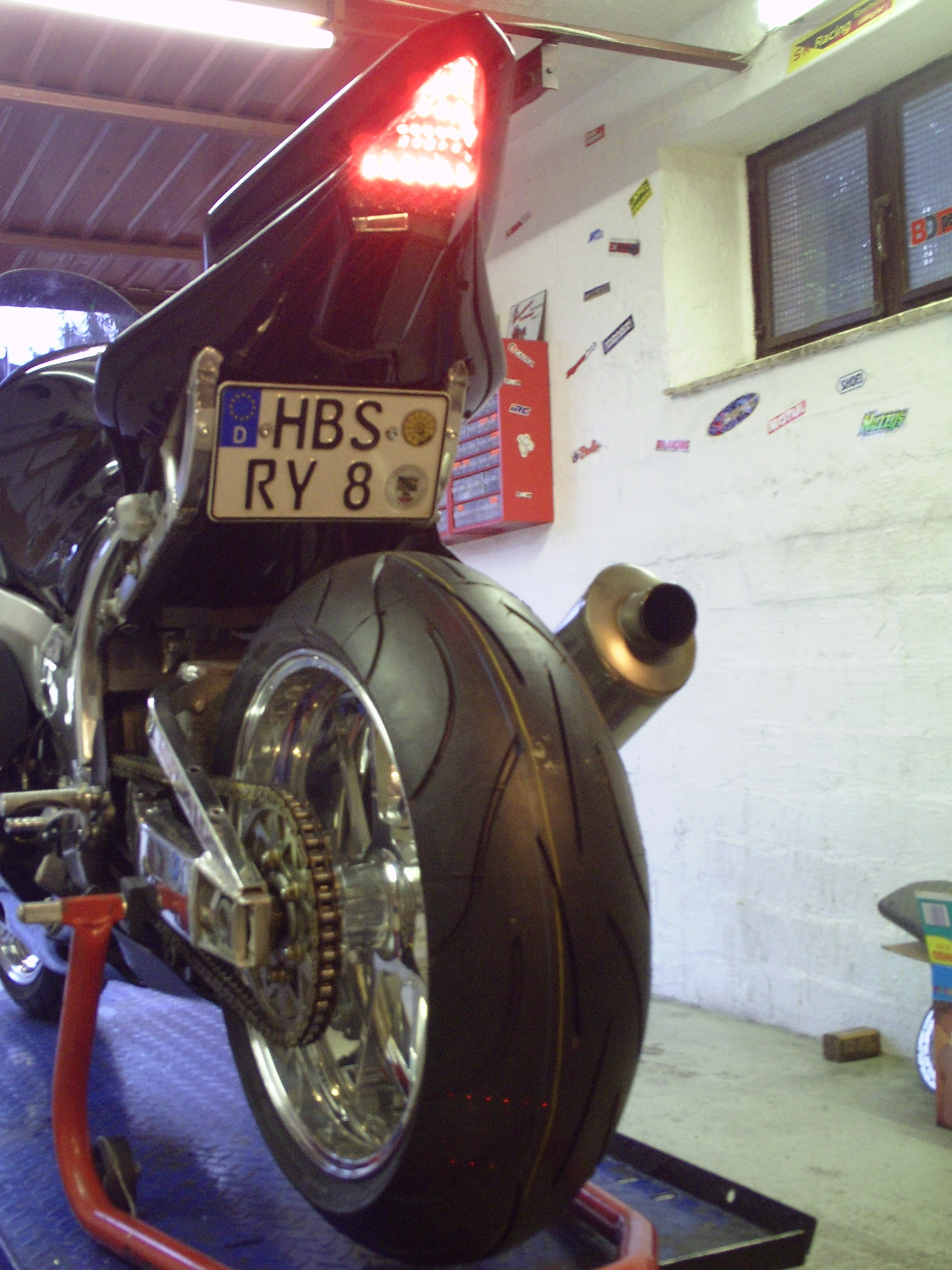

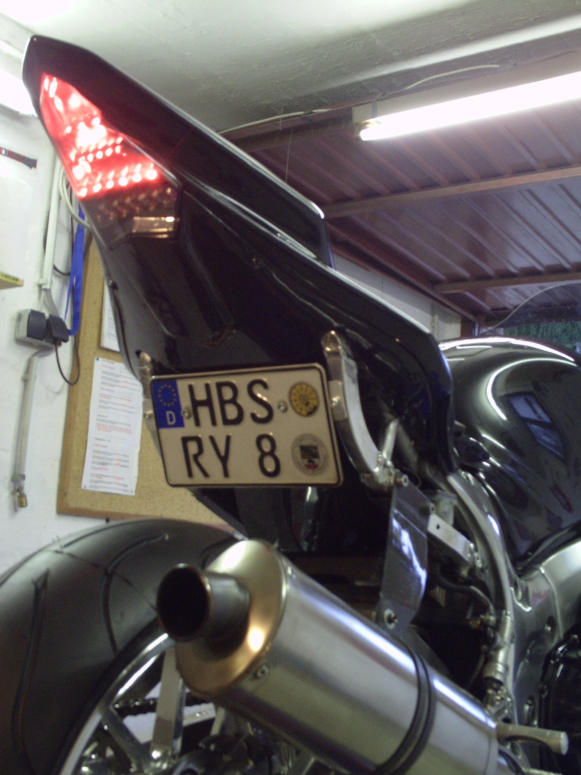

Ich versuch mal, ein Bild meines Hecks einzustellen.
Bin völliger PC-Trottel, deshalb brauche ich wohl ´ne Anleitung ...
Kennzeichen ohne Halterung direkt an den Heckrahmen geschraubt,

sicher dass es sop erlaubt ist? muss das KZ nicht in nem bestimmten winkel abstehen ?
