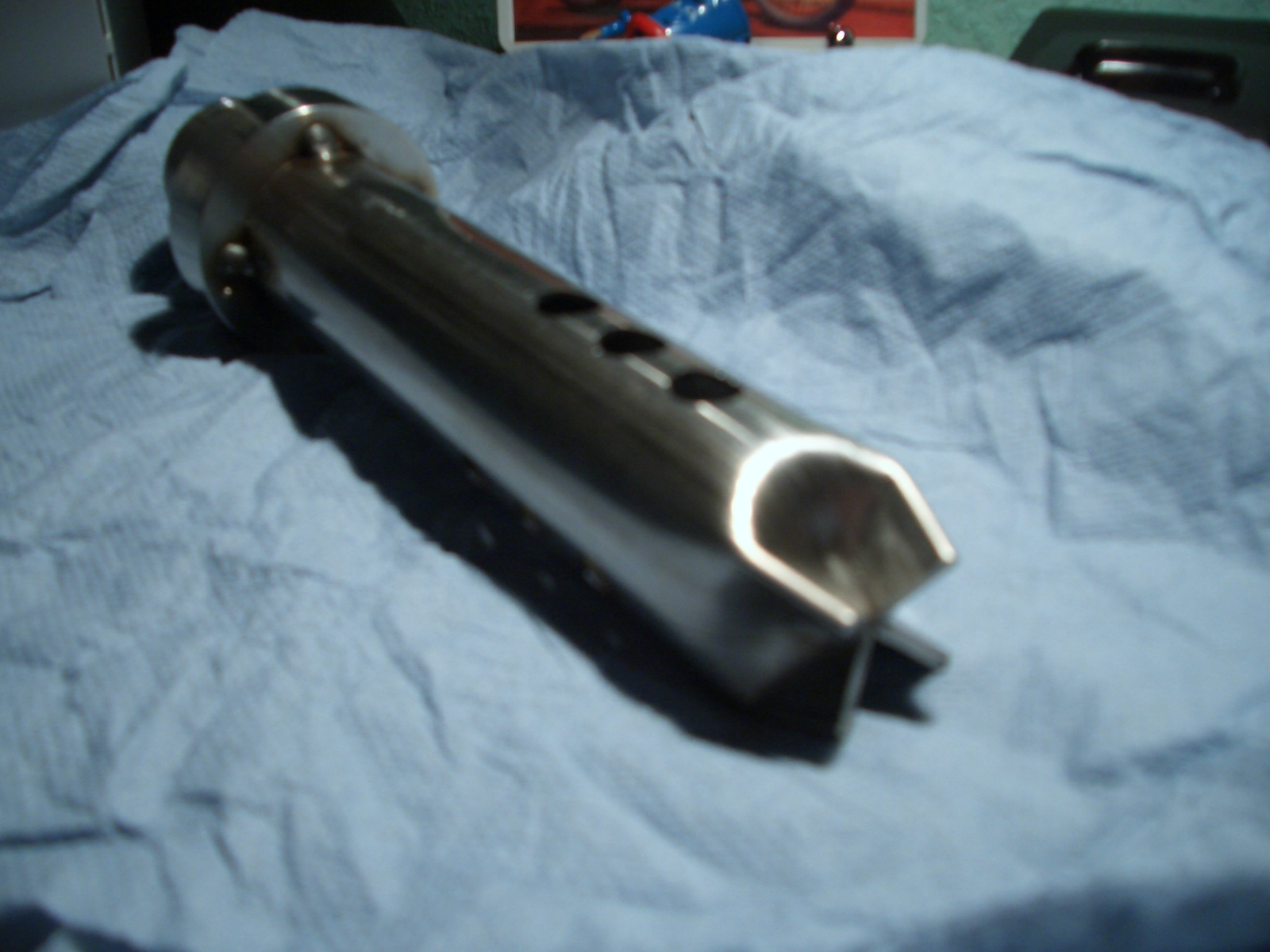

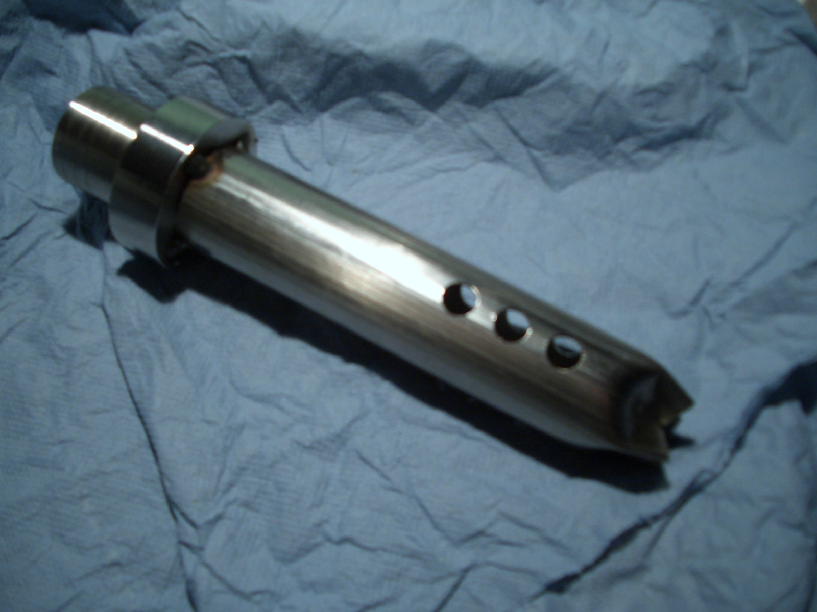

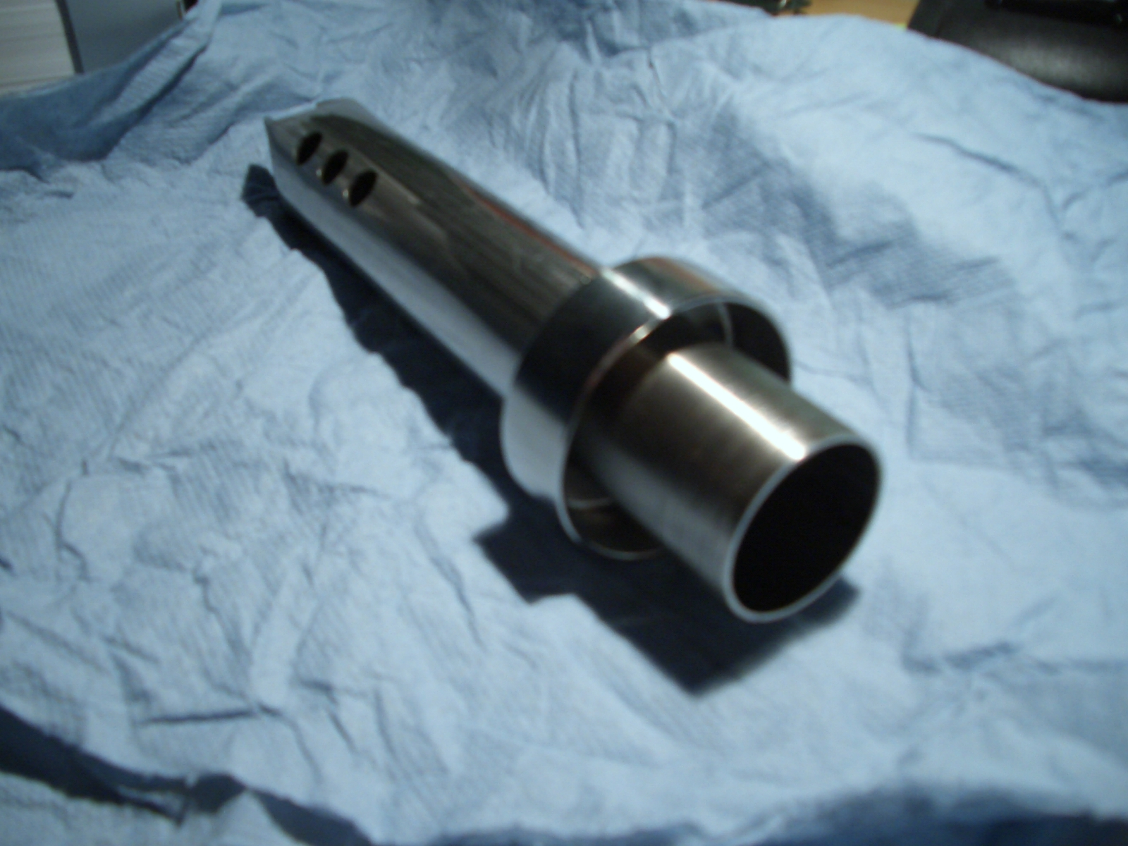

Habe hier mal ein Foto von meinem DB-Killer.
Habe mir einen Nachgebaut, mit einigen Bohrungen mehr drin.
Ohne ist der Suono einfach zu LAUT :D
Wie m??te ich den bearbeiten um mehr Sound zu haben :confused:
Habe jetzt anstatt den 9 (10er Bohrung - 3 mal und das 120 Grad versetzt) Bohrungen 36 (10er Bohrung - 45 Grad versetzt - eine Reihe 5 Bohrungen und eine 4 Bohrungen)
Habe das Rohr sonst 1 zu 1 nachgebaut.
Sieht sogar noch besser als Original aus.
Habe das zusammen gequetschte Ende schon etwas ge?ffnet... :39.2:
Nur Richtig geil h?rt sich das noch nicht an ;)
Faucht etwas wie ein Remus Auspuff vom Opel Tigra.
Wer kann mir ja genauere Tipps geben :confused:

Also wenn ich mir das so ansehe, dann w?rde ich die Verj?ngung weiter ?ffnen.
Ich denke, das dort einiges h?ngen bleibt.
Ansonsten halt die L?cher vergr??ern.

Alleine die L?cher bringen nichts... Habe ja jetzt schon 36 anstatt 9 L?cher ;)
Sieht schon aus wie ein Schweizer K?se :D

Wie sieht der vom MIVV GP aus :confused:
So wie meiner vom MIVV Suono :confused:
Habe jetzt mehrere eigenbauten zuhause liegen...
1. Org. der zu leise war
2. nachbau mit den selben Ma?en nur mit 35 anstatt 9 Bohrungen + etwas weiter ge?ffneter verj?ngung
und als letztes einfach zwei rohre die von au?en wie der Org. aussieht.
Aber damit h?rt der sich echt schei?e an...
Also ist wieder der Org. drin :D
