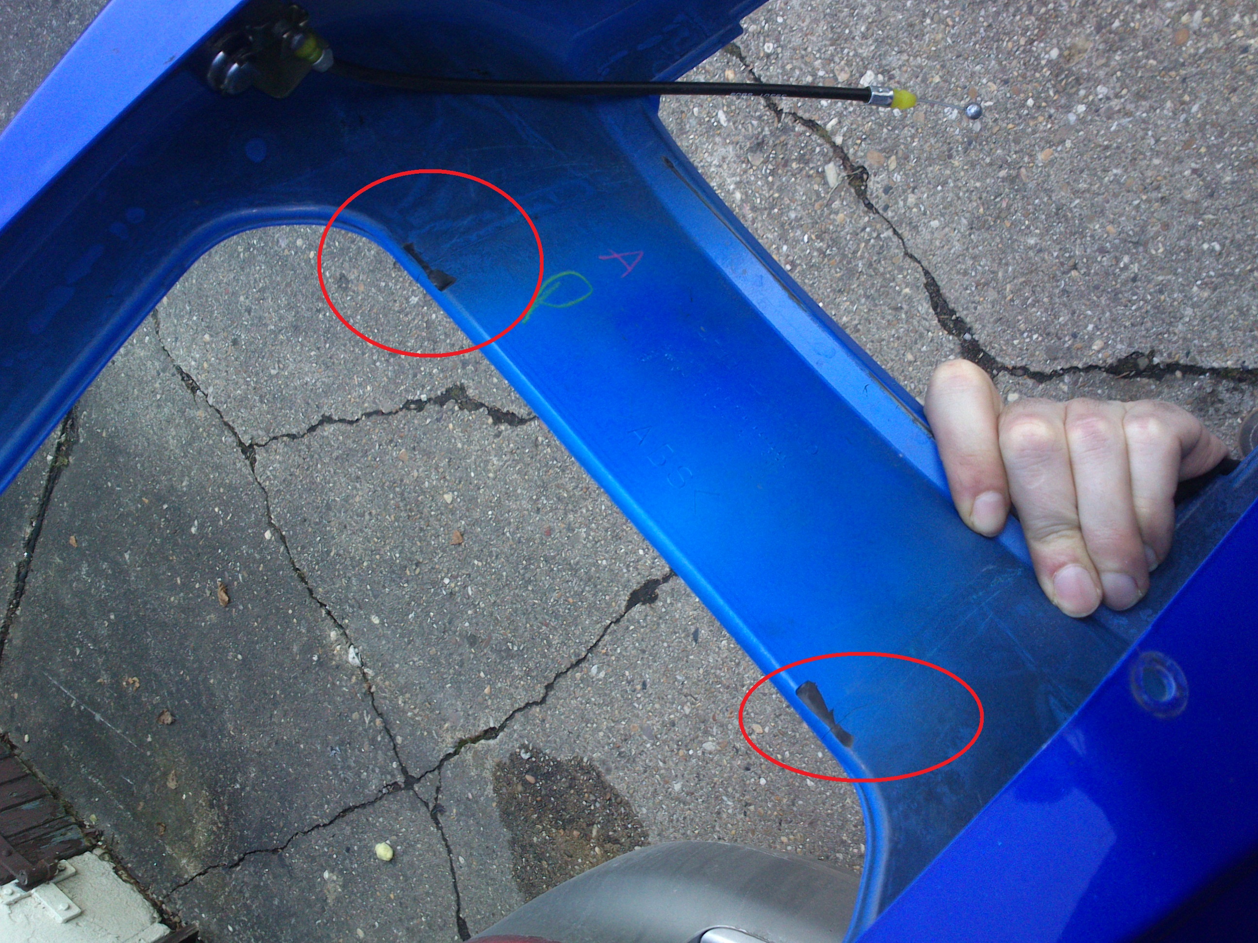

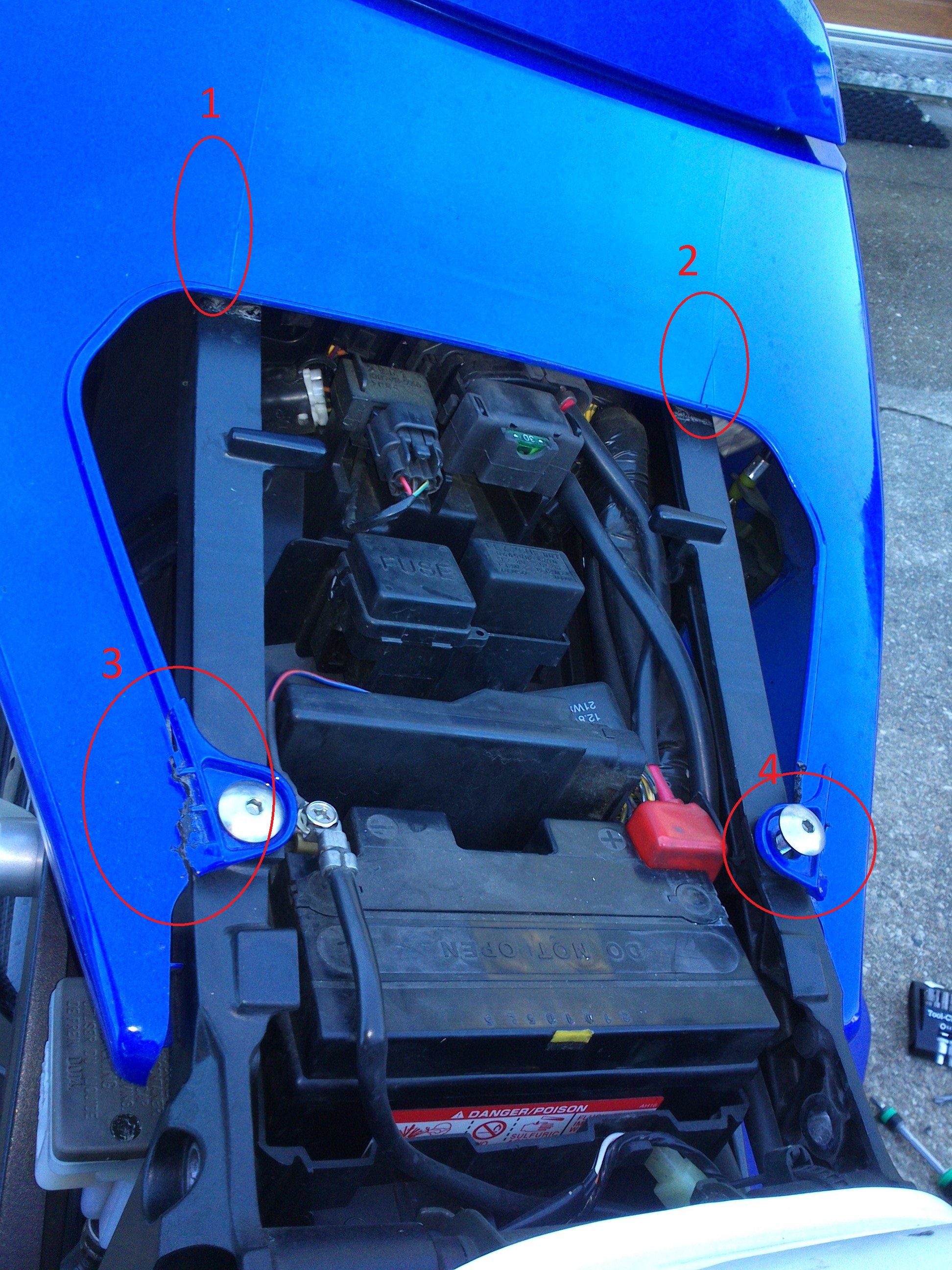

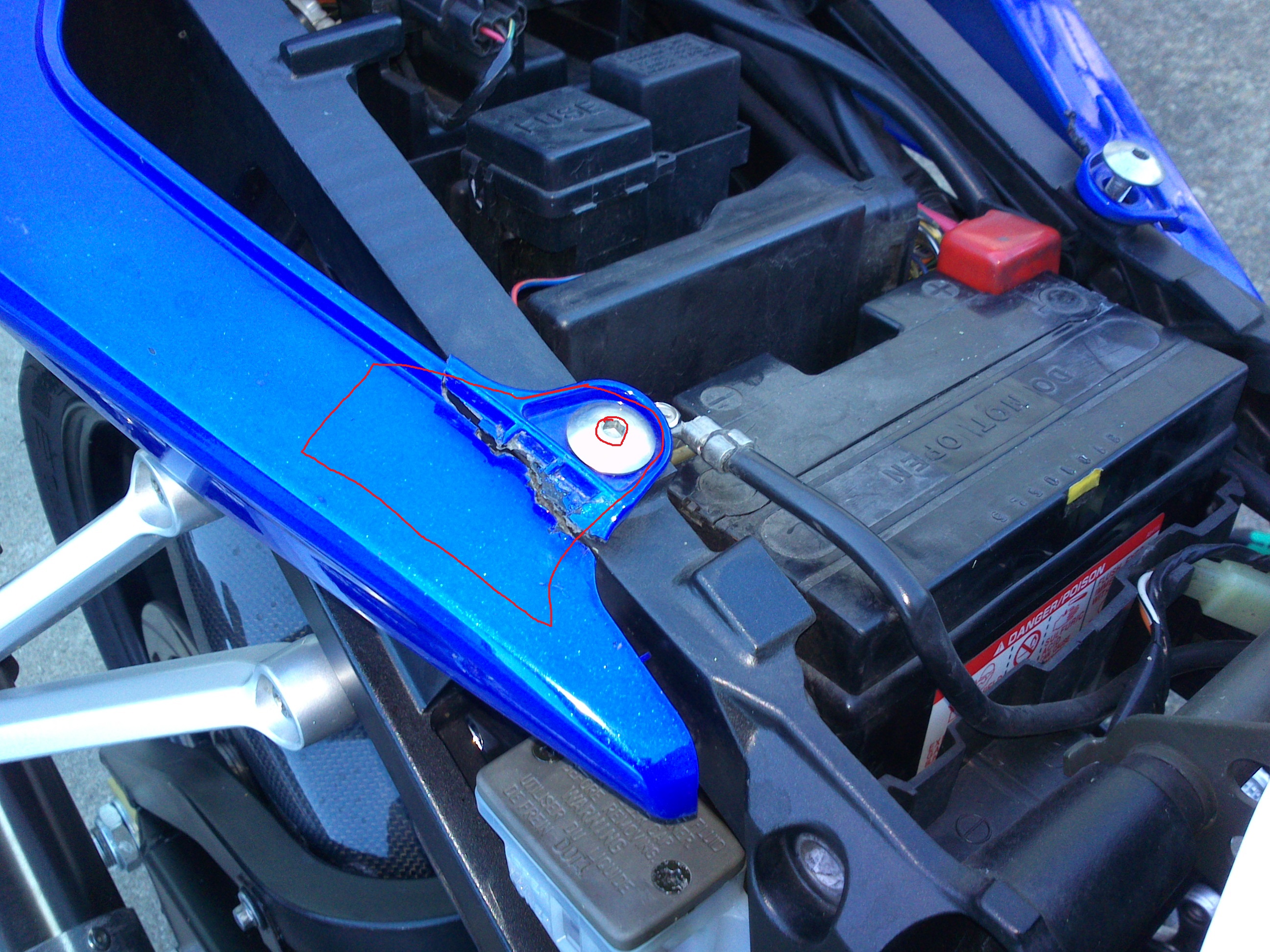

eben wollte ich die Batterie einbauen und habe einen Schock erlitten. Die Heckverkleidung ist gebrochen und gerissen, wie man auf dem Bild sieht.
Das habe ich beim Batterieausbau unglaublicherweise nicht gesehen.:dontknow:
Anschließend bin ich auf Ursachenforschung gegangen und bin zum Entschluss gekommen , dass der Sitz sich weiter hinten ungünstig nach unten drücken lässt und auf die Heckverkleidung drückt.
Haben das Problem evtl. noch andere K4/K5 Fahrer?
Nun zur Schadensbegrenzung des Problems:
Kann ich unter den Rissen 1 und 2, von innen GFK Mattendrunter kleben? Würde das ein weitereinreißen verringern.
Bei den Verschraubungen werde ich ein 1mm VA-Blech anfertigen,welches direkt unter der Verkleidung sitzt und diese abstützt.
Den Sitz werde ich noch mit Schaumstoff mehr unterlegen.
Oder gibt es andere/bessere Möglichkeiten?

Der Sitz dürfte doch gar nicht auf die Verkleidung drücken, da er da ja nicht sein Gewicht drauf verteilt.
Wo stand denn die Maschine? Hat sich da vielleicht jemand ohne Sitz draufgesetzt? Oder wurde was schweres drauf abgestellt?
Das würde vielleicht die drei Brüche erklären.
Ich kann mir außerdem nicht vorstellen, dass Du Die Brüche beim Ausbau nicht gesehen hättest. Deshalb tippe ich auf nachträglichen Bruch.

Die stand im verschlossenem Schuppen, da kommt keiner dran. Kann sein, dass es vom Vorbesitzer schon war. Der Bruch ist nicht glatt, kann schon länger sein. Manchmal ist man halt nicht so bei der Sache und sieht einfache Dinge nicht. Deswegen kann ich nicht sagen wem und wann das passiert ist. Naja, kann ich ja jetzt eh nicht ändern.
Ich wiege 95Kg. Auf dem Lack sind ja auch Abnutzungsabdrücke vom Sitz zu sehen.

Ich könnte mir vorstellen das GfK da die beste Alternative ist, habe meinen werkzeugkoffer damit repariert hält bombenfest eher reißt es woanders
Vieleicht Ist es auch die beste Lösung für die abgebrochenen Halter
oder die Kombination aus Blech und GfK dann musst du nicht bohren :)
Viel Erfolg beim "kleben"

also gfk ist mal ganz falsch bei abs... entweder kleben mit spezial kleber oder wie ich es mittlerweile in der arbeit mache... verschweisen... das hält richtig =)

Hab ich noch nie gesehen bei nem Bock, dass die Verkleidung so reisst unterm Sitz. Und ehrlich gesagt, kann ich es mir auch nicht vorstellen, dass so was passieren kann, wenn alles Ordnungsgemäß zusammen gebaut wurde. Du sagst ja, dass Du den Bock "gerade erst" gekauft hast. Ich vermute mal, dass Du den schon mit den Rissen gekauft hast.
Heisst also...entweder reparieren oder schauen, dass ein gebrauchtes Heckteil bekommst. Allerdings beim Zusammenbau achten, dass alles sitzt.

Eventuell ein netter Helfer beim verladen oder schieben schön an der Heckverkleidung angefasst, bzw angehoben um sie hinten umzusetzen?
Für die Reparatur hast ja schon gute Tips bekommen.
Das mit dem Schaumstoff lässt aber bitte bleiben. Wenn da einmal Nässe drin ist geht die nicht so schnell wieder raus und deine elektrischen Bauteile unterm Sitz täten sich in Grünspan auflösen!

Es gibt wie schon beschrieben speziellen zwei Komponenten Kunststoffkeber, der hält bombenfest! Mit dem würd ich es mal probieren.

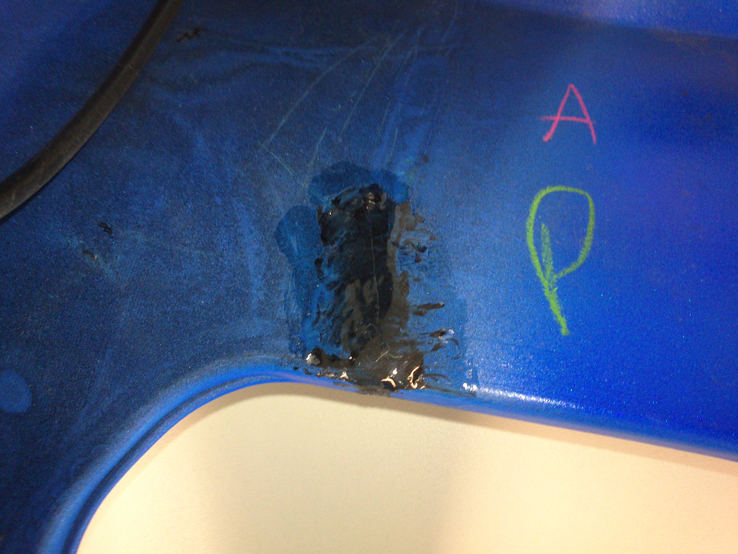

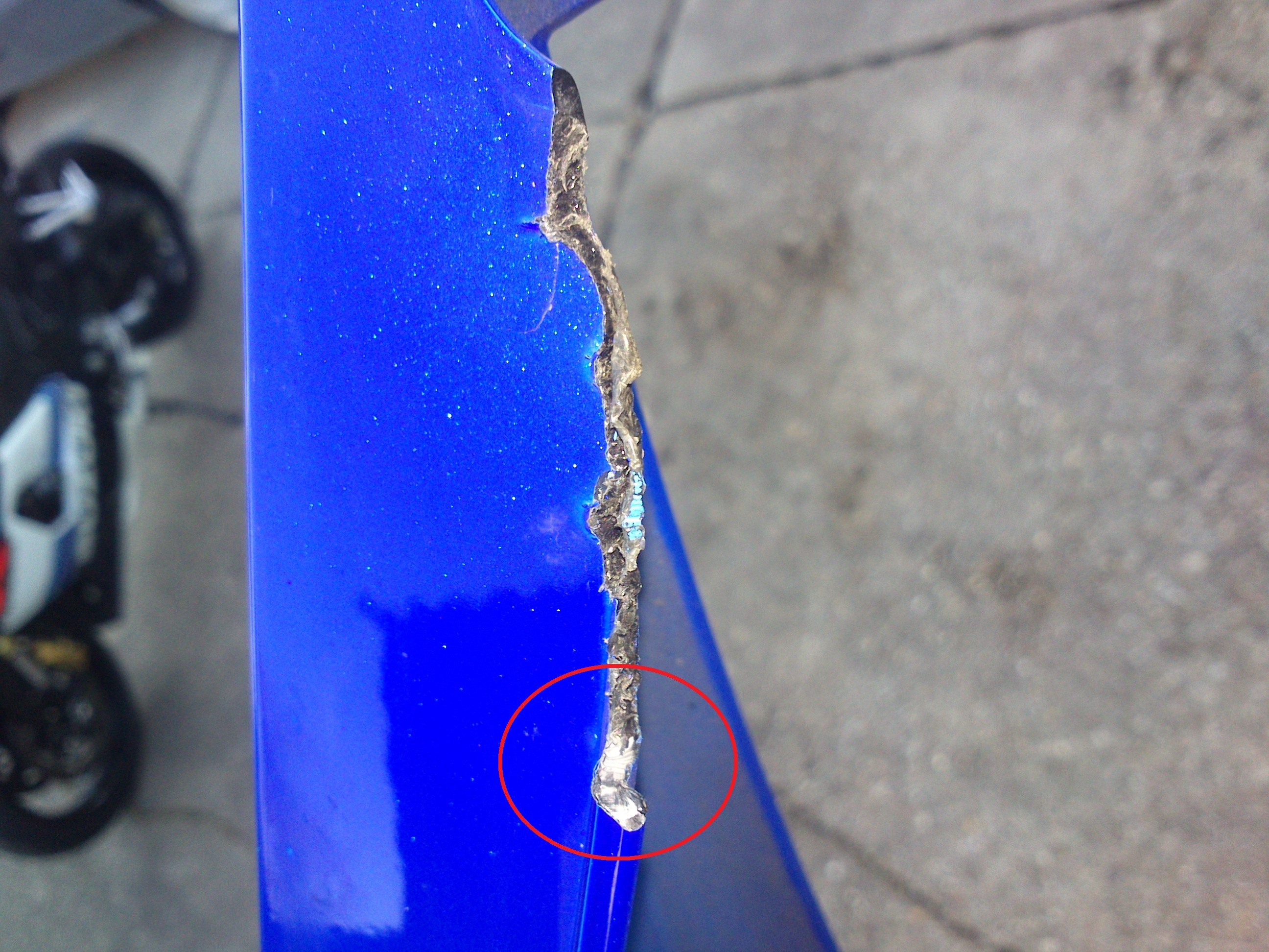

Ein Kollege von mir wird das ganze reparieren. Das Rissende wird aufgeboht um die Kerbwirkung zu reduzieren, so dass der Riss nicht mehr weiter wandert. Danach wird alles von unten verschweißt, teilweise von oben. Aber so, dass man es nicht sieht. Dannach wird das Ganze von unten noch stabilisiert. Das sollte eigentlich funktionieren.
Die Heckverkleidung habe ich eben abgebaut und dabei gesehen, dass die Abdeckung schon gerissen war. Der frische Bruch ist hell, das alte gebrochene schwarz bzw. dunkel. Ebenfalls ist dort schon mal mit Kleber nachgebessert worden.:(:nono:
Also hat es bei mir den Rest bekommen, war wohl eine Frage der Zeit. Den Sitz werde ich auf jeden Fall unterlegen. Der hat ordentlich auf die Verkleidung gedrückt, was man an den Druckstellen deutlich erkennen kann. Es ist schon 1-2mm tief eingescheuert.
Das Ergebniss werde ich auch zeigen, aber nur wenns gut ist.:)

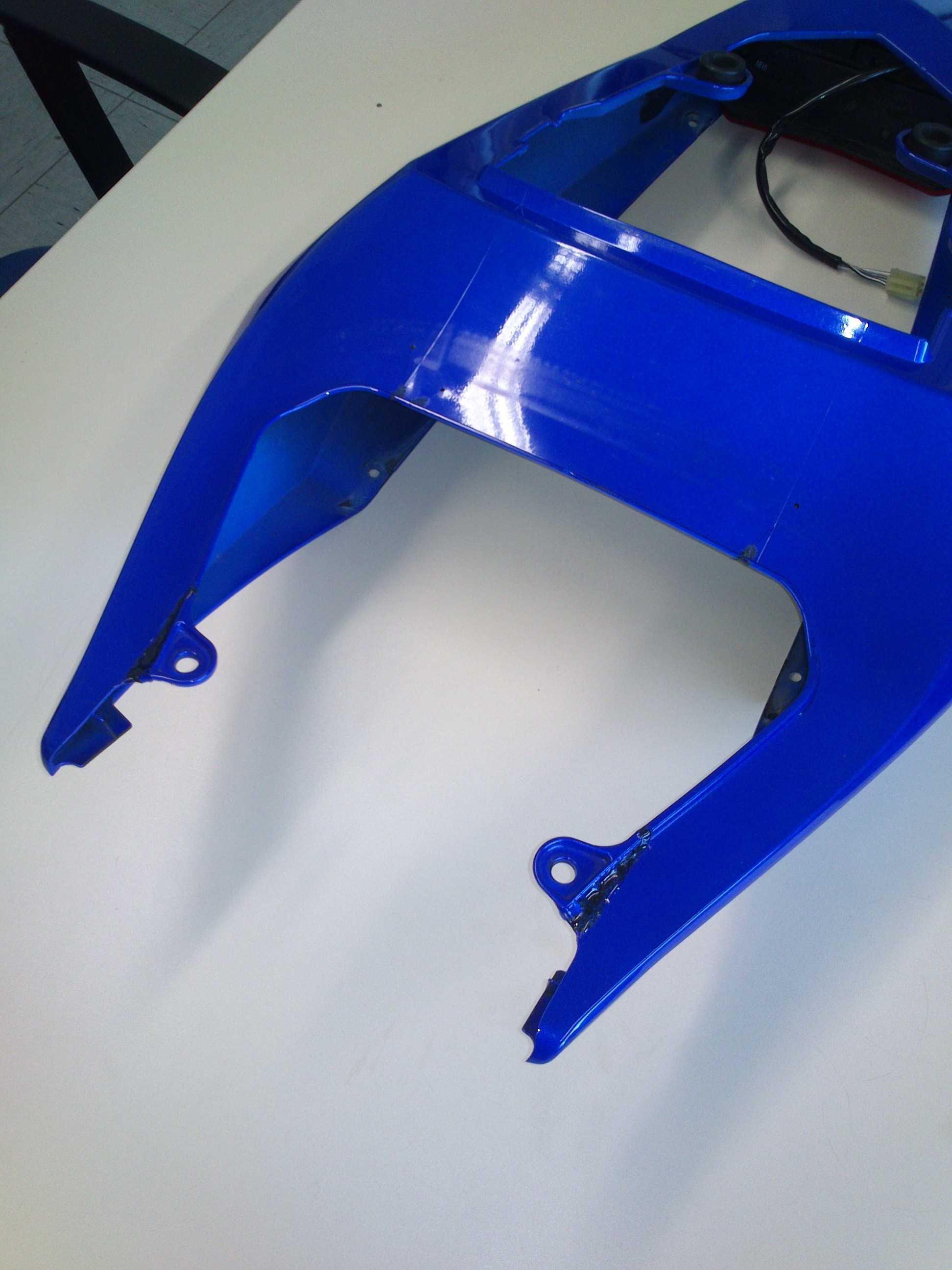

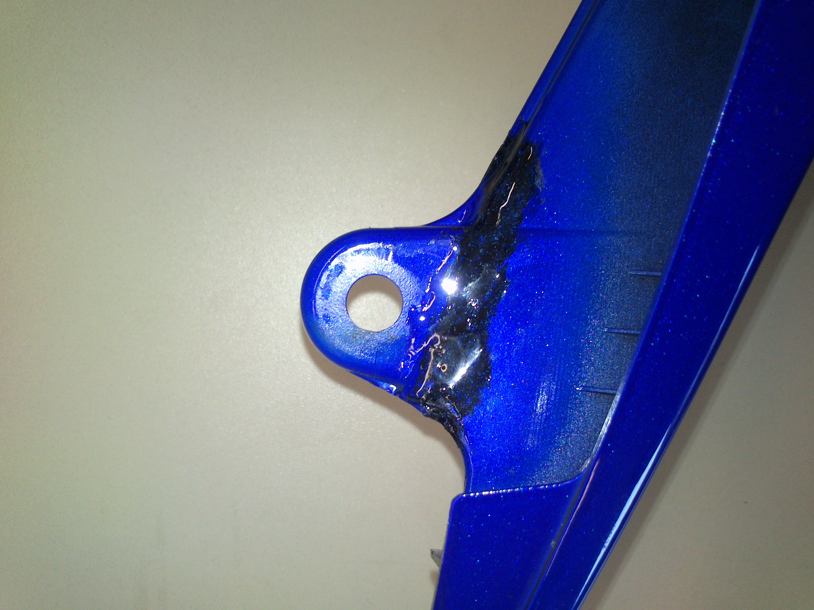

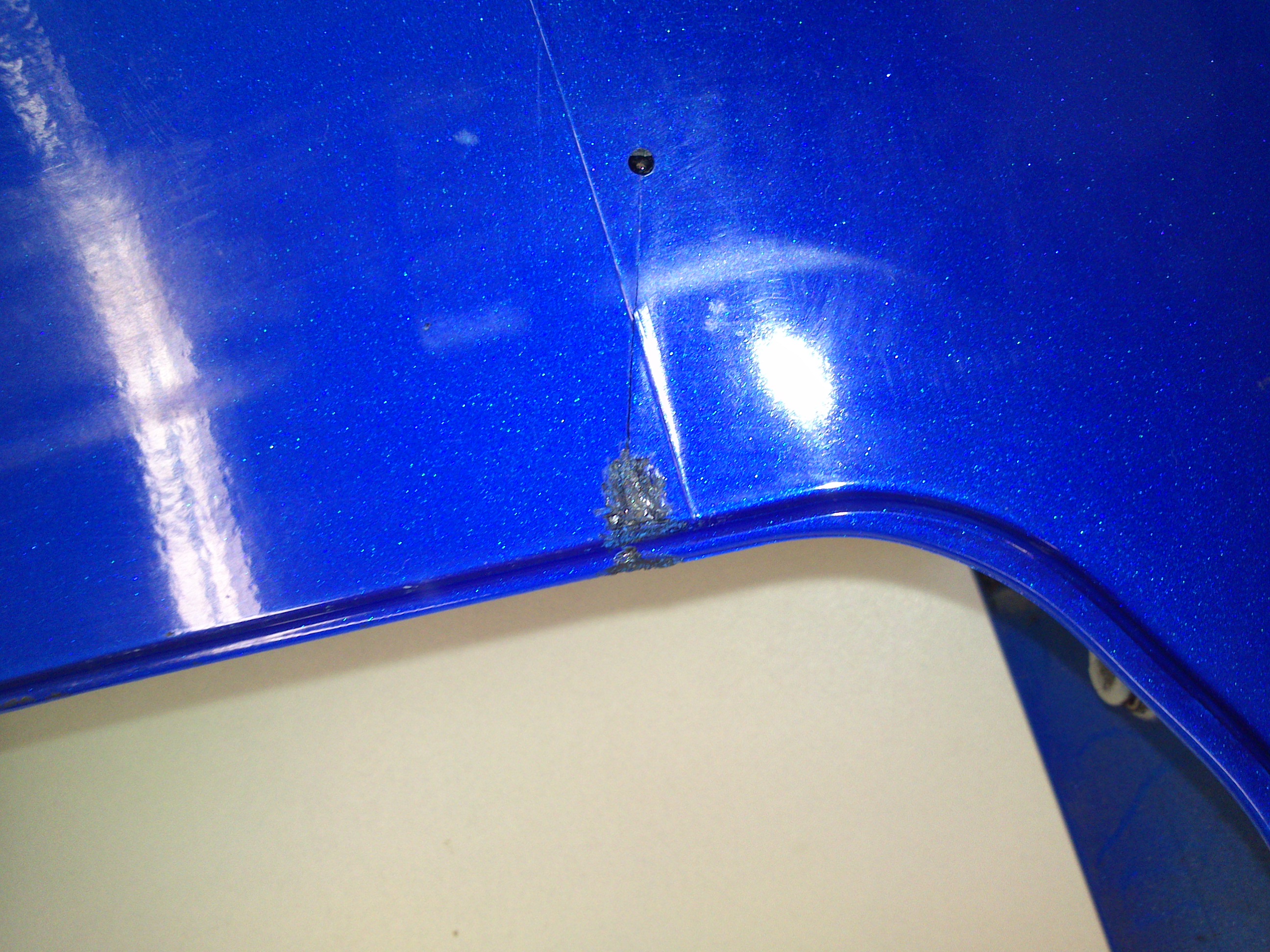

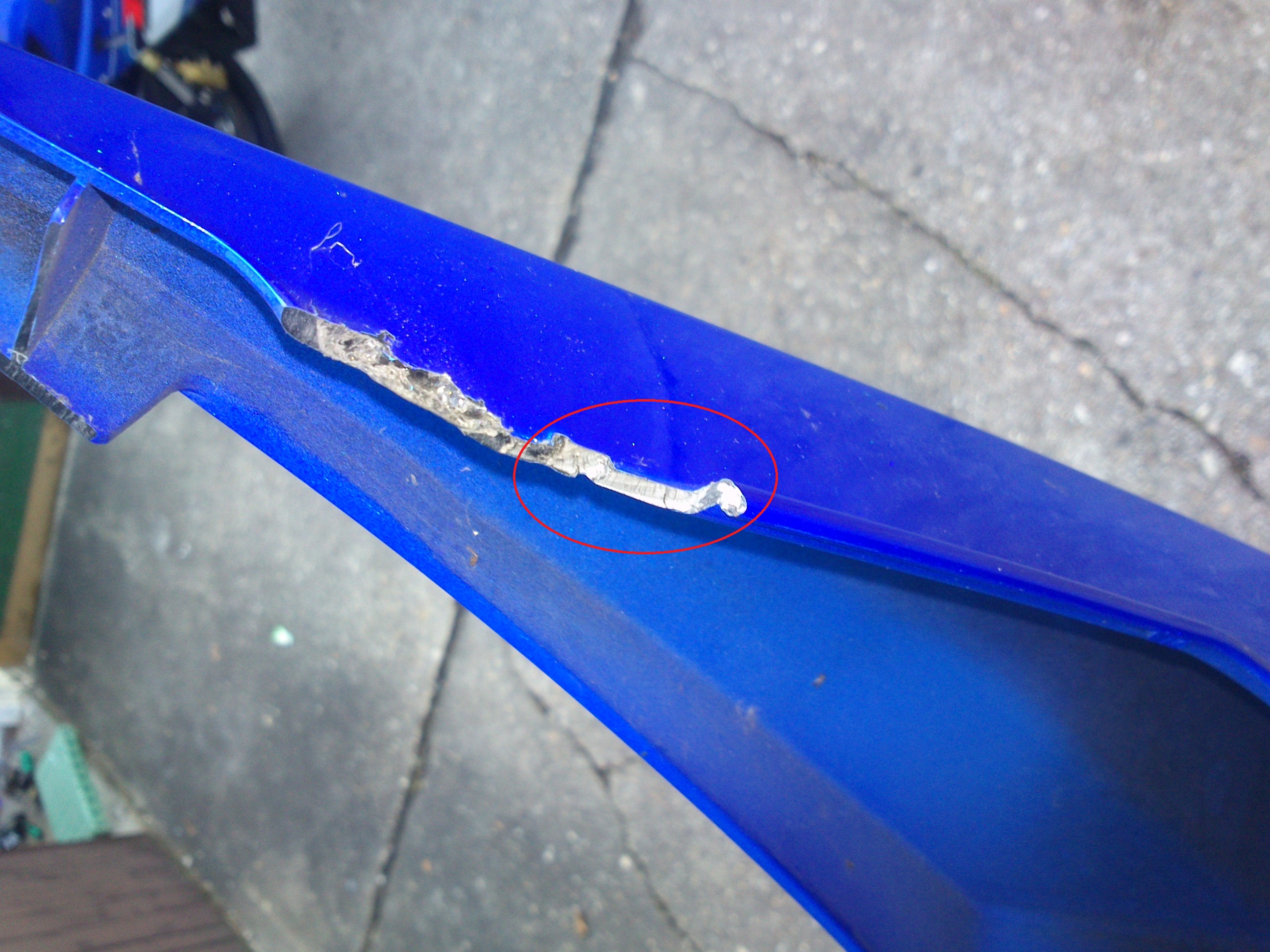

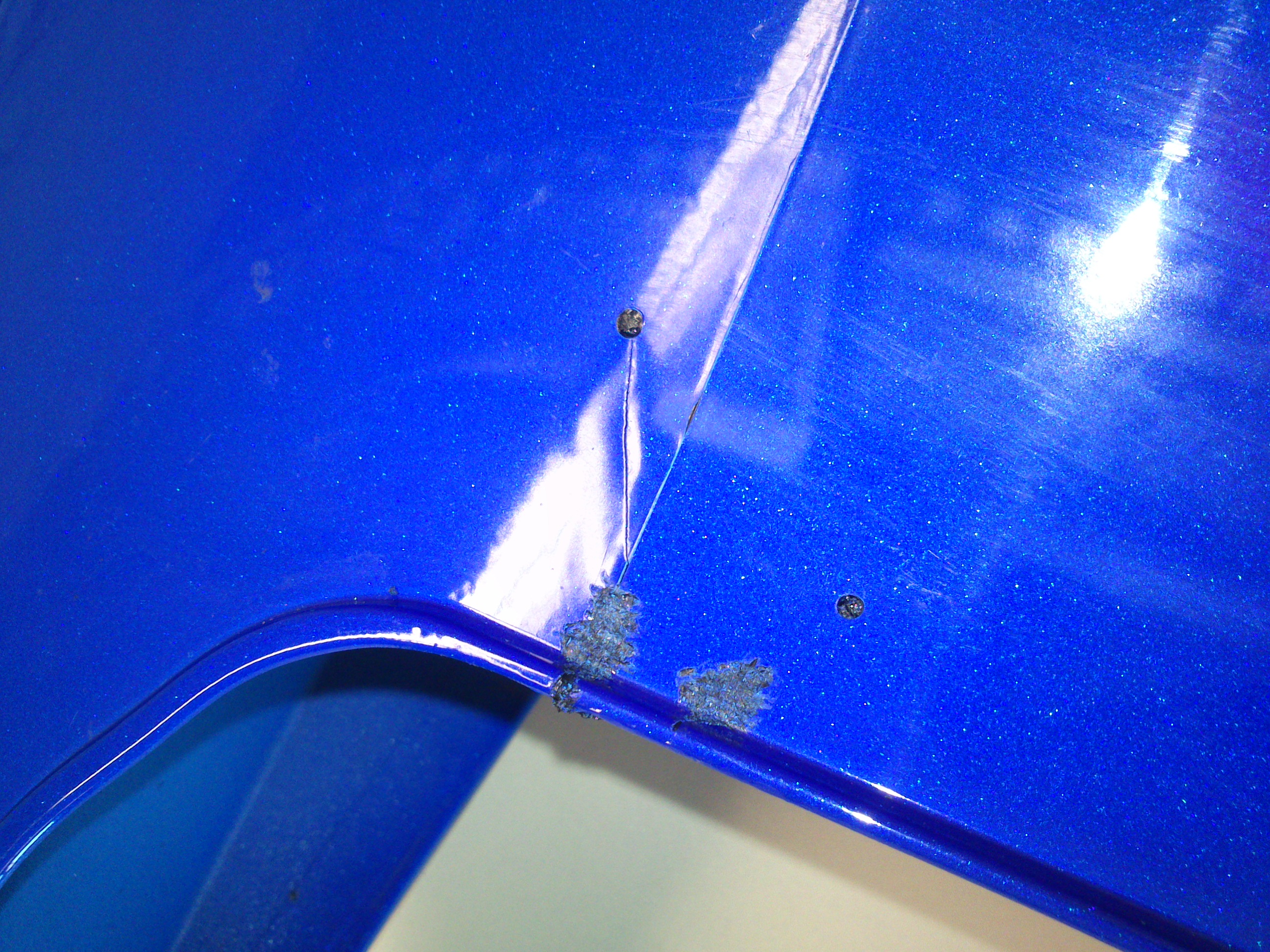

Heute habe ich die Heckverkleidung geschweißt.
Löscher am Ende des Risses gemacht. Anschließend alles so verschweißt, dass man es nicht sehen kann. Zum Schluss noch Uhu Plus sofortfest drüber zum stabilisieren, dass sollte halten.
